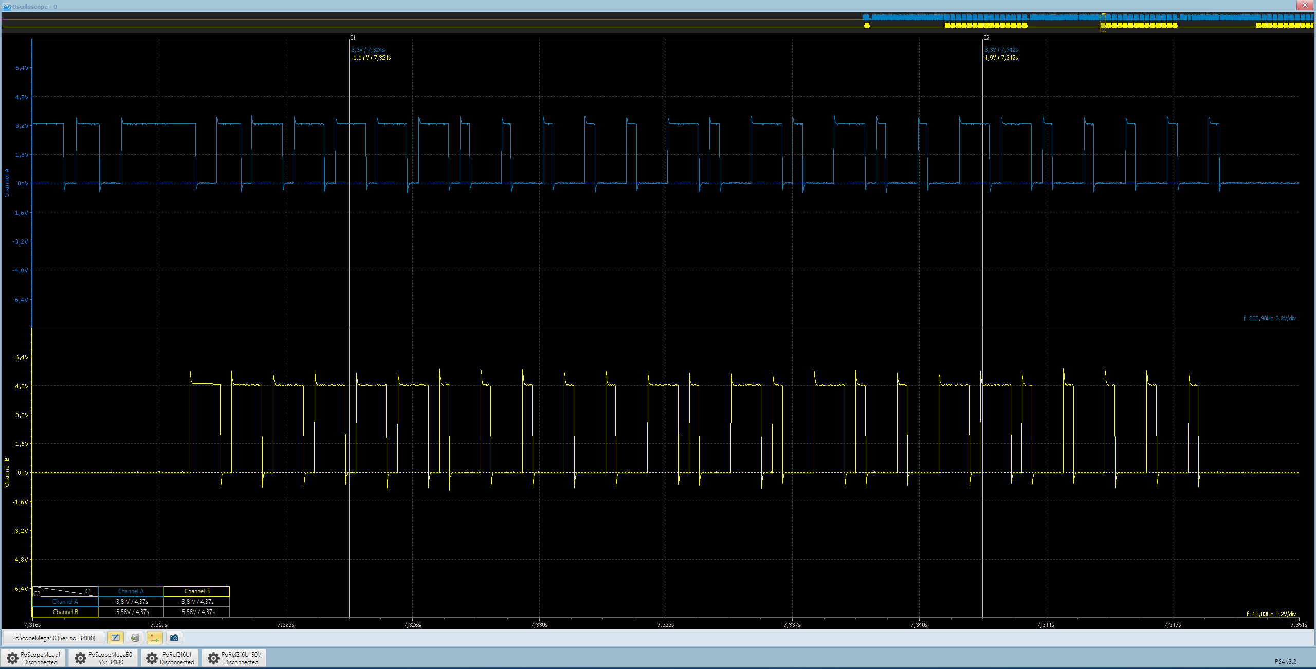

Hallo, ich habe eine Funk-Strecke mit FM Modulen und einer Kodierung über das Paar PT2262/2272. Datenblätter: https://www.lcsc.com/datasheet/lcsc_datasheet_1811101710_PTC-Princeton-Tech-pt2272-m4_C33778.pdf (PT2272) https://www.maltepoeggel.de/data/usbfunk/pt2262.pdf (PT2262) Jetzt habe ich folgendes Problem wenn ich jetzt ein physische Verbindung zwischen DataOUT vom PT2262 und dem DataIN vom PT2272 herstelle funktioniert alles. Soweit so gut. Wenn ich nun aber das über Funk versuche dann will der PT2272 nicht mehr schalten. Obwohl das Empfangene Signal ja passt(Siehe Bild): https://imgur.com/a/M3AC8zQ (Aufnahme vom Oszi)Es passen auch die Zeiten von den "1" und "0". Zwei Überlegungen hab ich jetzt noch. Am Data IN kommen für eine "1" 3,3V an. Wenn ich das Datenblatt jetzt richtig lese dann benötigt der PT2272 für eine "1" min 0,7V also sollte dass ja kein Problem sein. Die andere Möglichkeit was ich mir aber nicht vorstellen kann weil ich zu Testzwecken die selbe Spannungsversorgung habe. Mit freundlichen Grüßen mirco_l

So ich bin es nochmal Hab jetzt mal den Empfänger teil eigen Spannungsversorgung gegeben über USB und Arduino GND und 5V Pin jetzt funktioniert es. Jetzt müsste mir nur noch mal jemand erklären können warum?
Mirco L. schrieb: > Obwohl das Empfangene Signal ja passt(Siehe Bild): Bilder bitte als Anhang hochladen. > Wenn ich nun aber das über Funk versuche dann will der PT2272 nicht mehr > schalten. Wie ist Funk angeschlossen und sind wie sieht das Signal am Ende der Funkstrecke aus, wenn es in den PT2272 geht? Wie sieht deine Schaltung mit Funkstrecke aus?

Rainer W. schrieb: > wie sieht das Signal am Ende der > Funkstrecke aus, wenn es in den PT2272 geht? Siehe Anhang Blau Das Gelbe ist was in die Funkstrecke rein geht? ist identisch nur der Pegel nicht. Vom PT2262 geht es in das Transmitter Modul von Radiocontrolli: https://globaluserfiles.com/media/1327_8e8bf3cefdf21d364ec20cd68d272afd0db3e9e1.pdf/o/rc-tfsk4-xxxn.pdf auch so angeschlossen wie dort gezeigt Wird dann vom Revceiver Modul empfangen: https://www.radiocontrolli.com/media/1327_68b2982e7f99357c055eed894d16bfcc8b9ec68b.pdf/o/rc-rfsk1-xxxn.pdf und an den pt2272 angelegt
