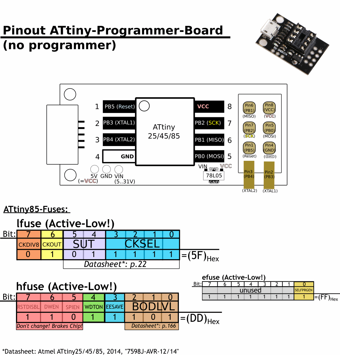

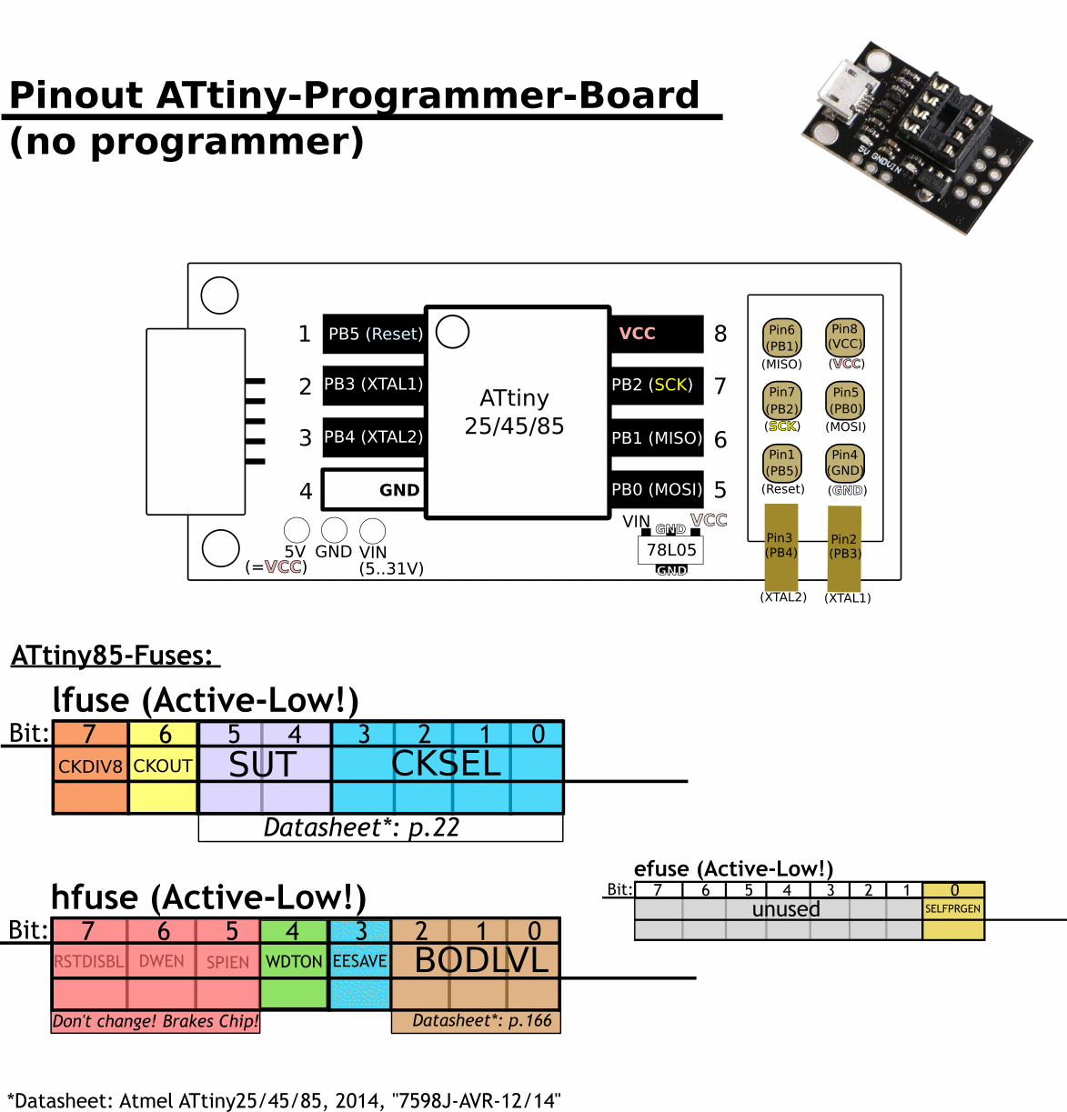

Hallo Forum,
es gibt da schon länger diesen ATtiny-"Programmer" in diversen
Online-Shops, zu dem es nirgendwo ein Datenblatt gibt. Es handelt sich
lediglich um eine Adapterplatine, an die ein Programmer angeschlossen
werden muss.
Der USB-Anschluss dient optional der Stromversorgung. Alternativ kann
auch eine andere Spannungsquelle bis 31V angeschlossen werden. Ein
kleiner Spannungsregler regelt dann auf 5V runter. Mit meinem
USBasp-Programmer war noch nie eine zusätzliche Spannungsquelle nötig,
nichtmal im 3V-Modus.

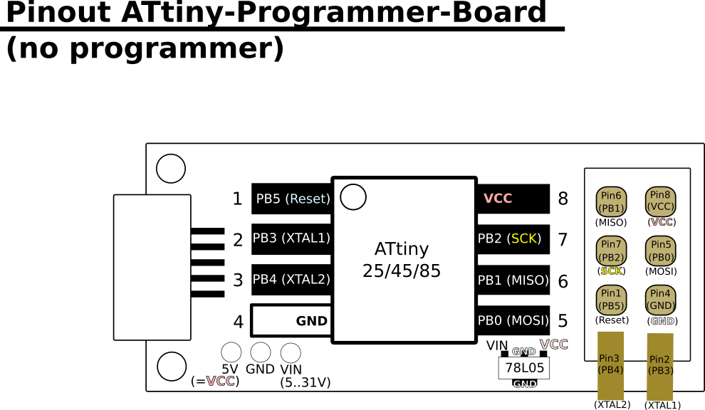

Ich habe alle Pins des "Programmer"-Boards mal durchgetestet und ein
Pinout angefertigt. Die Aufschrift auf der Rückseite des Boards ist
schlicht falsch.
Außerdem habe ich mich beim AtTiny85 mal durch das Thema Fuses
gearbeitet und die Bit-Belegung angefügt.
Über dieses Forum möchte ich meine Arbeit auch anderen zu Verfügung
stellen. Ich hoffe, es wird gebraucht. Das Pinout ist im Anhang.
Edit:
Die Bitfolge bei den Fuses war für ein Projekt und ist nicht die
Standardeinstellung. Daher habe ich sie gelöscht.
von Arduino F. (Firma: Gast) (arduinof)
Das ist ein Digispark Nachbau.
Du kannst dessen Doku nutzen.
Peter K. schrieb:
> Es handelt sich
> werden muss.
Nein, auch über USB kann ein Programm aufgespielt werden, nach dem der
Tiny einmalig mit dem Micronucleus Bootloader versehen wurde.
Das Board kann dann auch z.B. zu HID Zecken dienen.
Ein Quarz wird nicht dafür benötigt, es läuft als Digispark mit 16,5 MHz
intern.
von Peter K. (peter_kg)
Achso, das wusste ich nicht. Ein Händler hatte mal in seiner Anzeige
geschrieben, dass USB außer Spannungsversorgung keine Funktion habe.
Wenn Du Links hast zur Digispark-Doku immer her damit. Nicht, dass ich
sie brauchen würde, denn ich habe ja jetzt mein selbstgemachtes Pinout.
Doch dann ist alles in einem Thread.
Viel interessanter finde ich aber den von Dir erwähnten Bootloader. Da
wären ein paar Links ganz nett. Wie löscht man denn nachträglich Bilder
im Thread? Bild 1 (mit der gesetzten Bitfolge bei den Fuses) hätte ich
gerne weg.

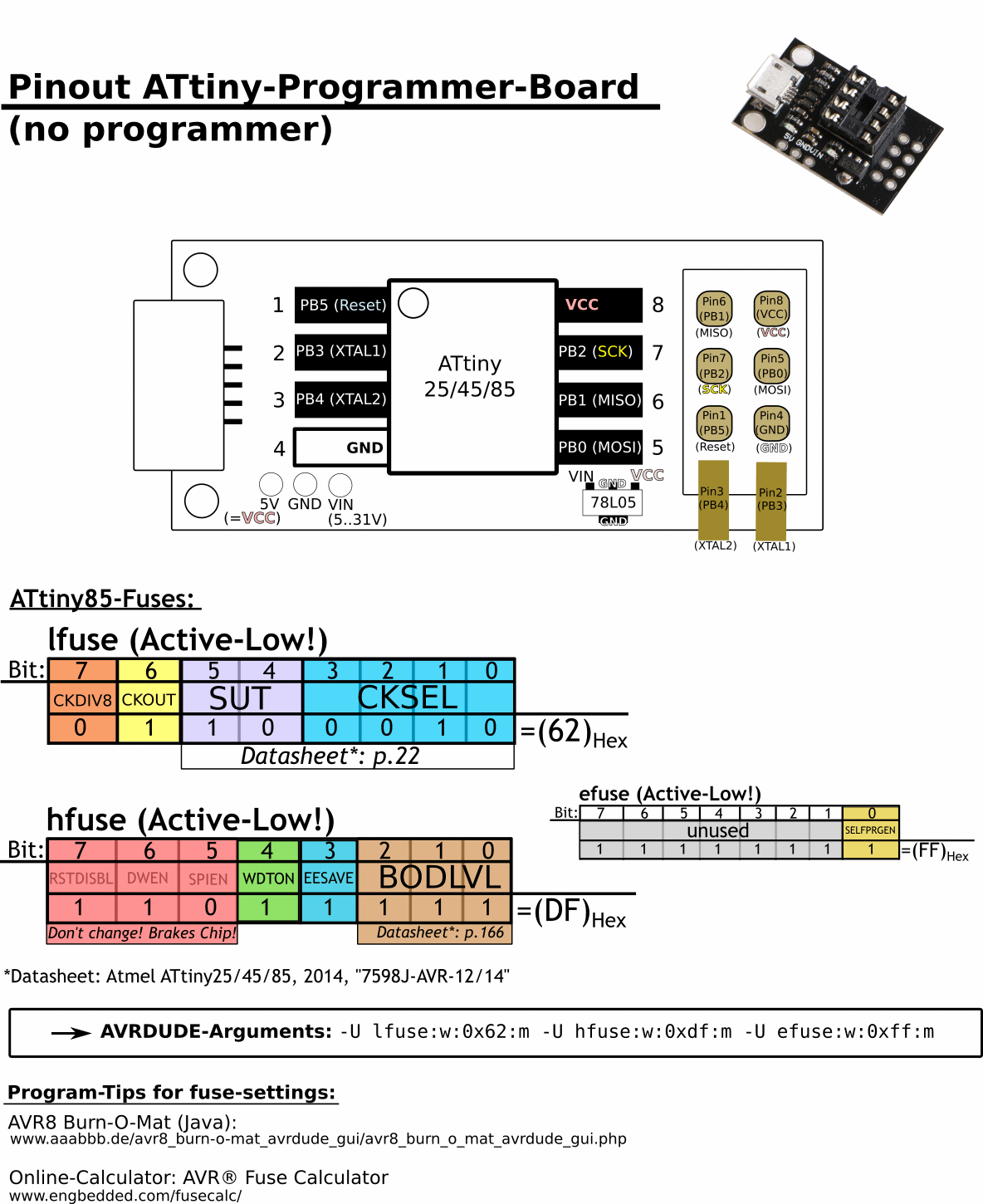

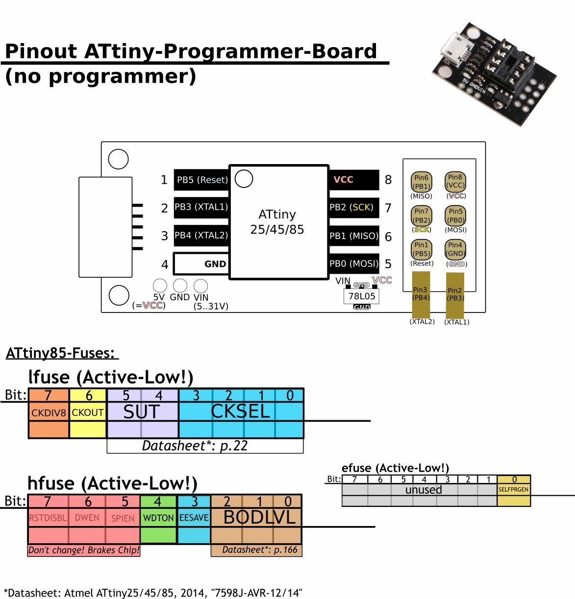

Neue Version mit korrekten Standard-Fuses und ein paar Textänderungen.
Gerne würde ich die Bilder im ersten Post ersetzen, aber ich glaube das
geht einfach nicht. Bestimmt muss man einen Moderator fragen. Jetzt
finde ich hier keinen Link zu dem. Wie fragt man denn den Moderator, den
ersten Thread upzudaten?
