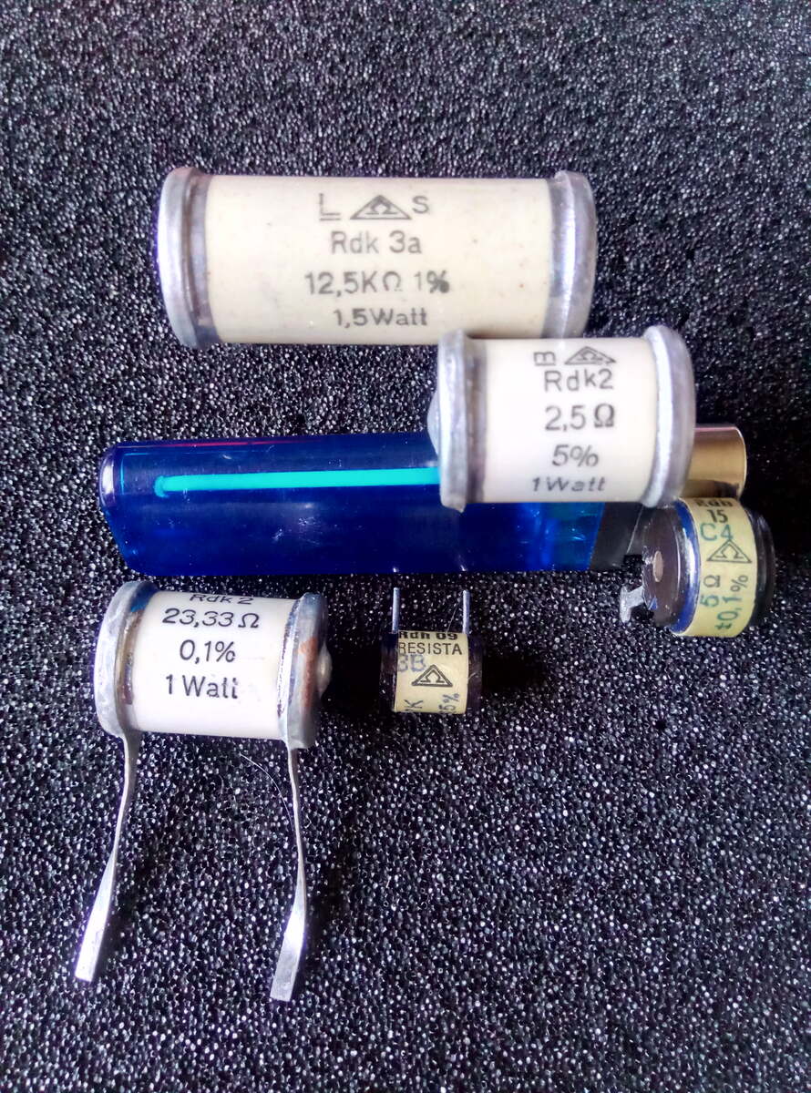

Hier liegen etliche Widerstände vor mir, die einfach im Müll zu
entsorgen ich nicht ausreichend gefühlskalt bin.
Kurze Beschreibung:
Zum einen Keramik-Körper mit sauber verzinnten Endkappen, zum anderen
Spulenkörper aus Hartplastik, Etikett drumherum gewickelt. Auf letzterem
teils aufgedruckt: Made in Germany. Ohne "W" für "West".
Spricht nach meinem Dafürhalten für Herstellung in der Zeit bevor es
Besatzungszonen oder West/Ost-Deutschland gab. Herstellerlogo ist ein
Dreieck in dem ein ebenso kantiges Ohm-Symbol sich befindet, einige
tragen den Aufdruck "Resista" und/oder "Rdh".
Google gibt absolut nichts her, ich hoffe also auf weise Männer mit
Bart, die wie in der Muppet-Show auf dem Balkon sitzen und sich alte
Geschichten von Früher erzählen.
Ev. gebe ich sie ab, sollte sich denn jemand finden der die letzten
Jahrzehnte über fieberhaft danach gesucht hat, die Chancen dafür werden
aber wohl im PPM-Bereich liegen. Optimistisch geschätzt.
Danke & Gruß,
DerSchmied
von Al (almond)
Das sind präzisions-Metalloxid Leistungswiderstände von Resista. Die
kleinen Werte eignen sich als Messshunt für Strommessungen.

von C. D. (derschmied)
H. H. schrieb:
> Das blaue ist ein billiges Einwegfeuerzeug. Anhand der Widerstände kann
> man seine Größe auf etwa 8cm schätzen.
Gar nicht billig, das ist noch halb voll! Am Geruch ist aber nicht
auszumachen ob nun LNG aus USA oder gecrackt aus Fernost.
Im ernst jetzt: es dient dem Größenvergleich, exakte Abmessungen werden
hier kaum weiterhelfen.
Danke ersma! Ich denke die waren ihrerzeit teuer weil sicher nicht
Massenprodukt. Mal gucken ob noch mehr Info eintrudelt.

von Dieter W. (dds5)
Resista war die für Widerstände zuständige Firma in der Roederstein
Gruppe.
Aus der Präzisionsbaureihe  sind Rdk die gekapselten und Rdh die offenen
Drahtwiderstände. Die Metallschichtwiderstände nannten sich Rml.
Nachfolgende Ziffern stehen für die Baugröße.
Das Alter der im Bild gezeigten Teile dürfte bei rund 50 Jahren liegen.
von H. H. (Gast)
Dieter W. schrieb:
> im Roederstein Imperium.
> Aus der Präzisoinsbaureihe  sind Rdk die gekapselten und Rdh die offenen
HEUREKA!
Das is etz mal ne fette Scheibe Wurst auf dem Brot.
Nur mit der Datierung bin ich nicht ganz konform, die späten 40er und
frühen 50er  sind mit Herkunftszeichen eher konfus bei den von Dir
erwâhnten Daten wär ich allerdings bei den 70er. Da gab es "GDR" und
"BRD", dazu grausam goldgelb eloxiertes Aluminium an allen behördlichen
Eingängen, Heizöltanks oberhalb 10 Kubik, und erstmals von Aliens
kreierte Transistoren. "Made in Germany" würde ich aus dem  auch heraus
weit davor ansetzen.
Man môge mich durch Ersäufen korrigieren falls ich irre, einen Rotstift
zur eigenen Fortbildung hab ich immer dabei.

gegen atmosphärische Einflüsse aller Art durch den Einbau in ein
luftdichtes Gehäuse aus Glas oder Keramik geschützt. Die Füllung mit
einem Spezialöl unter Vakuum gewährleistet eine hervorragende Konstanz
und schließt jede Korrosion unter Vakuum aus. Diese Widerstände sind für
Spezialzwecke mit axialen Drähten oder mit blanken Kappen lieferbar. Der
zulässige Temperaturbereich ist -20° ... +55° C. Fertigungsbereiche und
Daten gehen aus der Tabelle am Schluß dieser Seite hervor.
Die maximale Belastung bzw. maximale Betriebsspannung sind in erster
Linie durch die maximale Betriebstemperatur von +55’ C begrenzt. Bei
sehr hochohmigen Werten tritt die Begrenzung der Belastbarkeit durch die
maximale Spannung ein. Kurzzeitig sind Spannungen bis 25 kV~ zulässig,
sofern die Nennlast nicht überschritten wird.
darunter die Tabelle:
Resista-Hochohmwiderstände in dicht verlöteter Ausführung
"Typ Rsg 8", 4 Watt, Durchmesser 11,8mm, 95mm lang
also dürfte hier Rdk2 usw. die Typbezeichnung sein.
https://resista.de/ueber-uns/
im Saarland, haben damit nichts zu tun, existiert "seit über 50 Jahren".

Präzisionswiderstände drin waren. Allerdings die auf Plastikkörper
gewickelte Form, dafür aber in 0,x oder gar 0,0x% Toleranz.
Die "Voltnuts" beim verrückten Australier könnten Verwendung für sowas
haben. Die Genauigkeit eines Widerstands ist ja fast egal, wenn man ein
genaueres Meßgerät hat oder am Ende die Gesamtschaltung damit abgleicht.
Aber die Stabilität, die ist wichtig. Und da hat ein Bleistiftstrich auf
Bierdeckel doch erhebliche Nachteile gegenüber manchen Legierungen.
Könnte sein, daß der Voodoo hier mit dem Öl, Drahtsorte und polierbarem
Keramikkörper was besonderes ist. Gibt ja heute auch noch Widerstände im
ölgefüllten Blechgehäuse, das wie von einem Quarz aussieht, für
Stückpreise als wären sie mit Walrat gefüllt (20 oder 50 Euro.)
Auf jeden Fall kann man mit jedem dieser Widerstände bedenkenlos sein
5-Euro-Multimeter im Ohmbereich kalibrieren.

C. D. schrieb:
> Sie lassen sich sicher nicht mehr vernünftig noch irgendwo einsetzen ...
Was verstehst du nicht an Präzisions-Metalloxyd und Mess-Shunt?
Mit AI haben Strommessungen natürlich nichts zu tun, aber in der
Analogtechnik ist das immer noch ein gängiges Verfahren.

von Hp M. (nachtmix)
H. H. schrieb:
> Vergleichbare Widerstände gibt es noch heute, und sie sind
> richtig teuer. Dennoch sind deine wertlose Bastelerware.
Sehe ich nicht so.
Manchmal braucht man ja gar nicht den genauen Wert, wenn er denn nur
stabil ist.
Für Stabilität sorgt hier die hermetische Konstruktion und das Alter.
Wenn du also mal die Gelegenheit hast, diese Teile von der PTB mit 7
oder 8 Stellen Genauigkeit messen zu lassen, kannst du sie getrost nach
Hause tragen, und bei der gleichen Temperatur werden sie auch dort noch
lange den gleichen Wert haben.
Damit kannst du dann dein altes HP3455A kalibrieren.
https://www.ptb.de/cms/ptb/fachabteilungen/abt2/fb-26/ag-261/die-widerstandseinheit-ohm.html
von Mike J. (linuxmint_user)
> oder 8 Stellen Genauigkeit messen zu lassen ...
Wie viel berechnen die für eine solche Messung? Da werden wohl nur
größere Firmen oder spezielle Einrichtungen an sie heran trete.
Mann kann ja Widerstände mit einer Toleranz von ±0,005% kaufen. Das
reicht für die meisten Sachen vollkommen aus.
von H. H. (hhinz)
Mike J. schrieb:
Wenn man sie auf einer Messe trifft, dann kostet das nur etwas Zeit.
Ansonsten würde man dich an einen entsprechenden Dienstleister
verweisen.
https://www.ptb.de/cms/metrologische-dienstleistungen/dkd.html
