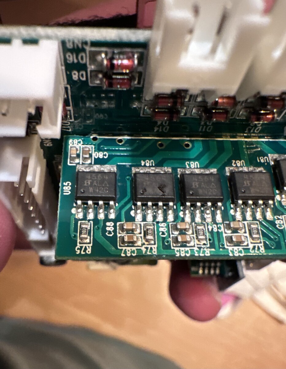

Servus, an einer RC Steuerung sind zwei ser 8-Beiner durchgebrannt...U84 und U81. Weiss jemand was das für Dinger sind? Das dürften die Leistungstreiber für DC Motoren sein. Danke schon mal!
Hermann S. schrieb: > Weiss jemand was das für Dinger sind? https://pdf1.alldatasheet.com/datasheet-pdf/view/83968/VISHAY/SI4562DY.html obwohl ich auf den Chips 4564 lese, aber du bist näher dran.
Bearbeitet durch User
Ja eindeutig steht 4564 drauf. Aber der Si4562 könnte vom pinout passen und von den Werten...vielen Dank! Aber ist kein Vishay oder?! Das Symbol schaut irgendwie anders aus
Vishay hat Siliconix irgendwann aufgekauft, das Logo ist ein S mit einem i darin. https://www.silicon-ark.co.uk/image/cache/catalog/data/manufacturers/siliconix-logo-600x315w.jpg
Hermann S. schrieb: > Aber der Si4562 könnte vom pinout passen und von den Werten Nur vom Pinout her! Du hast da natürlich SI4564DY. Vergleichbare MOSFETs gibts von vielen Herstellern.
Hermann S. schrieb: > Ja eindeutig steht 4564 drauf Und warum schreibst du dann 4562 ?? https://www.vishay.com/docs/65922/si4564dy.pdf
Michael B. schrieb: > Und warum schreibst du dann 4562 ?? Hoppla das war n Schreibfehler, is mir gar nicht aufgefalln. Vielen Dank Euch!
