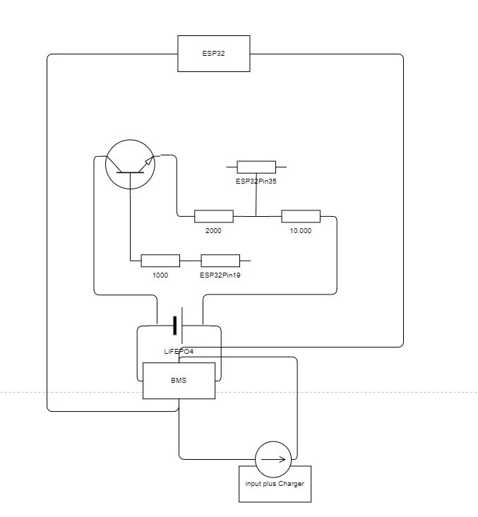

3. Dazu: Ich habe eine Frage zu meiner Schaltung in der Abbildung:
Funktioniert das so? Ich möchte einen ESP32 mit einer Batterie betreiben
und greife über einen Spannungsteiler die Spannung ab. Was genau im Code
passiert ist hier irrelevant. Der Transistor ist hier als Schalter
eingebracht, da ich nur alle 5 min die Spannung messe und dadurch
erhoffe den "Stromverbrauch" weiter zu senken.
4. Jetzt meine Idee in der Schaltung: Ich brauche die Spannung der
Batterie und nicht der "Gesamtspannung". Wenn ich die Spannung in dem
Stromkreis messe, in dem auch der ESP32 hängt, würde doch die Spannung
nach Anschließen des Ladegeräts auf Ladespannung ansteigen, was die
Spannungsmessung während des Ladens unbrauchbar macht. Ist doch richtig
oder?
5. Deswegen dachte ich mir, ich schließe den Spannungsteiler mit
Transistor direkt in den Stromkreis des Akku an. Aber ich  habe
irgendwie das Gefühl, das Funktioniert so nicht, weil vielleicht das
Spannungspotential fehlt zwischen den ESP Pins und GND?

1. was ist das für ein Schaltplan?
2. wie ist Deine Batteriespannung?
3. der ADC-Eingang ist sehr hochohmig, mit einem C sind 12k etwas wenig,
so kannst Du auch Strom sparen
4. geht der ESP in Schlafmodus?
von H. H. (Gast)
Weil dein BMS den Minuspol des Akkus von Verbraucher/Ladegerät trennt,
ist es nicht so einfach wie du denkst. GND deines ESP32 und Minuspol des
Akkus sind so eben nicht identisch.

Benutze einen P-Kanal MOSFET, um den Spannungsteiler zu schalten. Weil
der aber an einer höheren Spannung hängt, als der ESP mit seinen 3,3V,
brauchst du zwei Transistoren.
Vermutlich nicht.
Vermutlich trennt dein (gnadenlos überdimensioniertes) BMS die
Masseverbindung des Akkus.
Ausserdem ist entweder das Schaltzeichen für den Akku oder das
Schaltzeichen für den Transistor falsch.
Nehmen wir mal an, sie wären richtig:
Ja, es ist klug den Spannungsteiler per Transistor abzutrennen wenn du
nicht messen musst, denn er verbraucht dauernd Strom. Da du ihn direkt
am Akku hast, kann er sogar deinen Allu tiefentladen und beschädigen.
Aber: auch hinter dem BMD gibt es die Akkuspannung, zumindest so lange
das BMS den Akku nicht wegen Überladung oder Tiefentladung abgetrennt
hat.
Problematisch ist das Abtrennen bei Überladung, denn dann kommt die
Leerlaufspannung deines Ladegeräts direkt an den ESP und die liegt höher
als die 3.5V die der ESP maximal verträgt.
Drittens: wenn ein NPN Transistor die negative Verbindung des
Spannungsteiler trennt, liegt am Spannungsteilerausgang trotzdem die
Akkuspannung an. So lange dein ESP auch aus dem Akku versorgt wird kein
Problem, aber wenn das BMS die Akku Plusleitung wegen Tiefentladung
abtrennt, den ESP damit abschaltet, fliesst über die 10k weiter Strom
und entlädt den Akku trotz Tiefentladung weiter. Ebenso wäre es wenn ein
PNP den Spannungsteiler von plus abtrennt, aber das BMS minus kappt.
Kurz gesagt: deine Schaltung ist zu naiv.

Vermutlich versorgt er den ESP direkt aus der Zelle und hat ein BMS das
minus abtrennt. Da geht der PMOSFET direkt und leitet auch nicht wenn
der ESP stromlos wird.

Ich hatte mir das so gedacht, dass ich ein N-Mosfet in der negativen
Leitung zwischen BMS und Ladegerätanschluss verbaue. Und diesen dann per
ESP schalte, sobald die Spannung zu hoch ist.

Der Ausgang meines Spannungsteilers ist ja am Minus der Zelle. Kann sich
eine Zelle negativ entladen? Notfalls kommt halt zwischen 10K Widerstand
un dem Minus noch eine Diode.

Felix B. schrieb:
> Mein Problem ist, aber dass ich auch während des Ladens aktuelle Werte
> haben möchte.
Das ist kein Problem, das BMS verbindet dich niederohmig mit dem Skku.
> ESP schalte, sobald die Spannung zu hoch ist. Alternative die mir eben
> eingefallen ist, ein Widerstand in der Plusleitung, um dadurch die
> vorher schon min Ladespannung von 3,7 V auf z.Bsp. 3.5V abzusenken. Dann
> habe ich das Problem gar nicht mehr und kann mir den Mosfet sparen.
Vergiss es.
Es wird immer schlimmer.
Felix B. schrieb:
> oder drauf verzichten die Spannung beim Laden zu messen
Na ja, es reicht, die Betriebsspannung des ESP zu messen.
Das Problem, dass er beim erstem Mal vollladen kaputt ist, bleibt
bestehen.
LiFePO4 Protection ist rar, https://www.ebay.de/itm/112489449532
aber ein uC der 3-3.3V haben will aus einem Akku der 2.5-3.65V (und wenn
das BMS ihn vom Ladegerät abtrennt vielleicht auch 5V) versorgen zu
wollen ist halt - Humbug.
Man braucht eigentlich einen Buck-Boost Wandler mit zumindest 0.5A, der
aber wiederum im sleep des uC nur wenige Mikroampere verbrauchen sollte.
Eierlegende Wollmilchsau.
https://arduino-hannover.de/2018/07/25/die-tuecken-der-esp32-stromversorgung/
von Felix B. (felix_b978)
Michael B. schrieb:
> Vergiss es.
Ja habe ich schon. War Quatsch.
Sorry, ich mach mich nochmal schlau.^^
> bestehen.
Ich mein am Handy sehe ich auch, wie weit das aktuell geladen ist. Wäre
witzig, dass ebenfalls zu schaffen. Aber scheint wohl schwierig zu sein.
Ja das Problem habe ich jetzt auch gecheckt. Muss mir da noch was
einfallen lassen...
Danke!
von Michael B. (laberkopp)
Klar, das verwendet aber ein LiIon Akku bei dem man im Gegensatz zur
LiFePo4 an der Spannung den Ladezustand erkennen kann und einen
Prozessor der von 2.5 bis 4.2V funktioniert
> Wäre
Der ESP ist halt kein Handy.
> Weil
Das ist irgendwie zu hoch für mich. Habe nicht ganz begriffen, wie die
Schaltung am Ende aussehen soll. Das Problem bleibt doch bestehen, da
mein ESP weiterhin am Minus des BMS ist und nicht an der Zelle.
Habe mir jetzt gedacht, ich unterbreche einfach alle 5 min den
Ladeprozess mit einem Mosfet, lese die Spannung aus und gebe das
Ladegerät wieder frei. Im Anhang ein Bild.
Mit Hilfe des Optokopplers erkenne ich ob ein Ladegerät angeschlossen
ist, wenn ja schalte Mosfet, sodass ich Laden kann. Praktischerweise
kann ich bei 100% den Mosfet wieder öffnen. Hier habe ich noch einen
Widerstand mit drinne, da ich gelesen habe, der Mosfet muss sich wieder
"entladen"?
1. Ist die Schaltung wieder zu naiv, oder noch "schlimmer"?
2. Ist das eine gute Idee den Ladezyklus alle 5 min zu unterbrechen?
PS Zum Laden nehme ich einen TP5000. Die Ladespannung sollte der esp32
vertragen.
