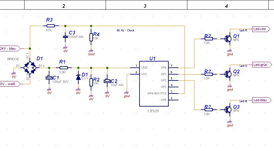

Hallo Forengemeinde,
ich bin auf der Suche nach Treiber-Ic's, die so ähnlich funktionieren,
wie anscheinend das DMX-Protokoll. So wie es z.B auf der Dult mit den
Fahrgeschäften ist.
Folgende Eckpunkte:
* Pro Leuchtmittel nur ein normaler E10/E14 - Sockel (2 pol.). D.h. in
jedem
  Leuchtmittel ist so ein Treiber-Ic.
*Jedes Leuchtmittel erhält eine Adresscodierung. Wenn RGB, dann evtl 3
  Adressen. Bis zu wenn möglich 128 Adressen.
* Gesteuert per ? - weiß ich noch nicht. Das ist dann Thema 2.
* Ich über trage die Adresse, und dann den PWM-Wert, und dieses
Leuchtmittel hält dann diese Konfig biz zum nächsten Befehl. so stelle
ich mir das vor.
Wie könnte ich nun diese Treiber-IC' suchen / finden.
War hier schon auf Suche bei z.B. TI. Mit z.B. LPS5810. Das erfordert
aber einen I2C-Bus. Ich habe aber nur die 2 Drähte der Lampe.
Wie fange ich da an?

Du gehst zu einem beliebigen Gersteller von Microcontrollern und suchst
dir den günstigsten aus der angeboten wird. Der wird mit sehr hoher
Wahrscheinlichkeit ausreichend sein für die Anwendung.
Das Wird es nicht fertig geben, schon gar nicht für deine Spannung und
Leistung die du nicht angegeben hast. Und E14 wäre ja 230V AC als
one-wire. Spannend....
Ich befürchte Dein Konzept ist noch sehr lückenhaft.
Anmerkungen/Ideen:
- E14 ist fast zwingend 230V, (obwohl eine 230V Lampe geht ja bei
kleiner Spannung nicht kaputt, man sollte aber damit rechnen das
irgendwann jemand eine einschraubt.
- DC eignet sich viel besser für One-Wire als 230V AC
- wie oben bereits angesprochen 128 Adressen sind nicht viel
- das wird es nicht fertig geben, also µC und Schaltung drumrum und
Software
 Vorteil:, du kannst es so machen wie du willst
- Leitungslänge  Leistung  Spannung passend wählen
- Spannungsversorgung mit aufmoduliertem Signal ist nicht einfach. Oder
schau die die Modellbahner an. Die verwenden eine gepulste Spannung
(+-16V) die zwischengepuffert wird. Das macht aber bei etwas größerer
Ausdehnung viel EMV

Wenn du also ein eigenes Leuchten-Ökosystem machen kannst (bzw. willst
oder musst), dann wäre die Frage nach einem Treiber gar nicht mal so
ausschlaggebend. Wobei ich nicht annehme, dass es nicht doch ein IC
gibt, was alle Funktionen erfüllt:
- Demodulation/Abtrennen des Datenstroms von der Versorgungsspannung und
Aufbereitung des Signals, im einfachsten Fall z. B. ein der
Betriebsspannung überlagertes 1 V Digitalsignal
- Decodierung und Generierung der Ansteuersignale für z. B. 3 LEDs (µC)
- Leistungsschalter, Konstantstromquellen/-senken für den LED-Strom (3
x)
- Aufbereitung der internen Betriebsspannung für die Logik.
Das braucht Platz, da wird wohl eine kleine Säule im Leuchtmittel
erforderlich werden.
Wenn ich nicht ganz falsch liege, gibt es für digitale
Modell-Eisenbahnen eine ähnliche Situation.

Die Betriebsspannung wird mit den Tx-Bits umgepolt. Im Prinzip ganz
genau so, wie RS232, aber mit hoher Leistung und definierter Spannung.
Der Sender sendet die Betriebsspannung über ein H-Brücke im UART-Format
(wie bei RS232). Im Leuchtmittel gibt es einen Gleichrichter, und es ist
geradezu trivial, das Signal zu extrahieren. Ein UART-Interface im µC
stellt dir den Datenstrom gleich als Bytefolge zur Verfügung.
Adresseinstellung: Wenn die Adresse 0 gesendet wird, hören alle
Empfänger zu (Broadcast). Dann gibt es auch ein Kommando "Stelle die
Empfänger-Adresse auf xxxx ein". Zum Einstellen der Adresse eines
einzelnen Leuchtmittels wird nur dieses eine Leuchtmittel am Sender
angeschlossen.
Ein µC im 8-poligen Gehäuse reicht dafür: VCC, Gnd, R, G, B, UART, 2x
Prog/Spy by Wire.

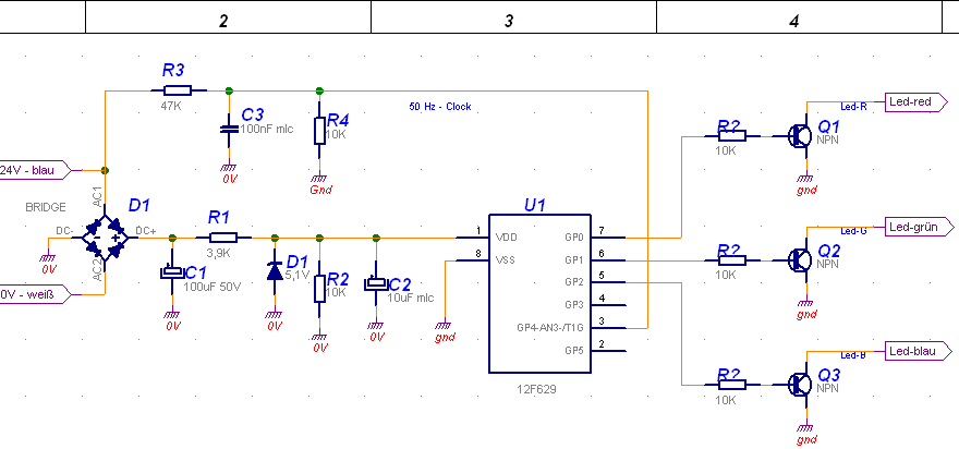

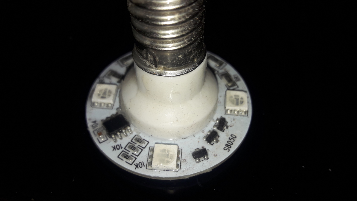

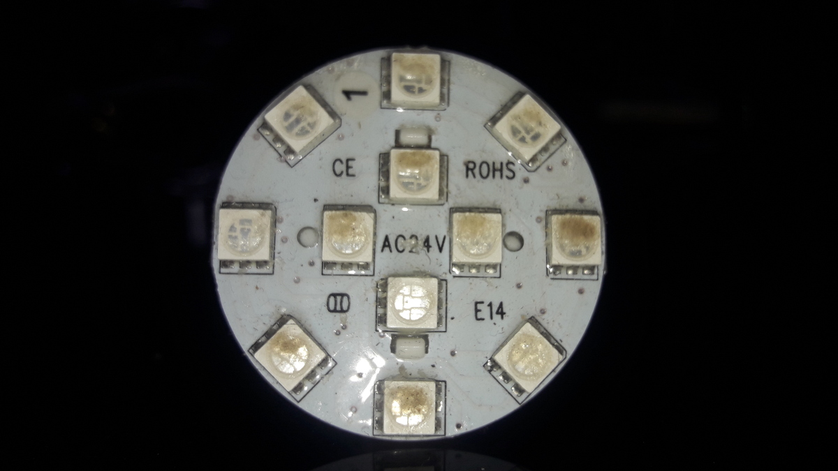

von Thomas S. (Firma: Chipwerkstatt) (tom_63)
Hallo an alle,
Hannes J. schrieb:
> Du könntest mit etwas aufhören. Nämlich mit der Salamitaktik
> Informationen nur bruckstückweise zu liefern
Nix Salami, ich suche passende Halbleiter. Der hat vieleicht schon so
mal was gebaut. Habe alle für mich relevanten Punkte beschrieben.
Spannung war nich dabei, ist aber anpassbar. Kann 230V oder 24V sein.
Hannes J. schrieb:
> Dazu noch in einer Umgebung wo große Ströme (Antriebsmotoren der
> Fahrgeschäfte) geschaltet werden. Mit entsprechenden Störungen.
Läuft draußen bis zu tausenden stück per Fahrgeschäfft.
Michi S. schrieb:
> Das heißt also, Du willst Dir ohnehin sämtliche Leuchtmittel selbst
> bauen?
Es geht mir erstmal um Controller, und ums Verstehen, und mal was in
kleinem
Rahmen zu basteln.
Michi S. schrieb:
> Wie erhält es die? Jumper im Leuchtmittel? Programmierung über die
> normalen Anschlussleitungen - kann dann halt jederzeit umprogrammiert
> werden?
Das wird bei der Produktion der LED mitgeteilt.
---> siehe Bild mit der 1 oben.
Michi S. schrieb:
> Wenn Du einen passenden Chip im Leuchtmittel haben willst, fallen fertig
> kaufbare Leuchtmittel schon mal weg und wenn jedem Leuchtmittel vorab
> eine Adresse zugewiesen werden muß, fällt auch noch der Vorteil des
> einfachen Wechselns weg.
Richtig. Keine Hornb, Oberla, oder Conry Lösung.
Michi S. schrieb:
> Funk noch recht einfach machbar
Da bräuchte ja jede LED einen Empfänger. Ist in einem E14 Sockel
platztechnisch nicht machbar.

Anbei mal die Vorder und Rückseite einer RGG Lampe. Beschriftet mit '1'
und geht. Dumm nur, dass die Beschriftung auf dem IC wegradiert wurde.
Also dann danke für die, die mitmachen.
von Uwe B. (uwe_beis)
Thomas S. schrieb:
> Anbei mal die Vorder- und Rückseite einer RGB Lampe.
Welche Funktion hat denn diese Lampe? Irgendwie muss man die Lichtfarbe
ja von außen einstellen können - auf welchem Weg geht das? (Oder macht
die nur bunt nach Lust und Laune?)
Ist da noch ein Funk-Empfänger im Sockel, in dem zumindest noch einiges
für die Stromversorgung stecken muss, enthalten?
Die Verschaltung der 16 RGB-LEDs wäre interessant, denn alle R, G und B
in je eine Reihe würden sehr unterschiedliche Strang-Spannungen ergeben.
Eine billige Lösung mit einfachen Vorwiderständen aus einer festen
Betriebsspannung käme da nicht in Frage.
von Rüdiger B. (rbruns)
Ich sehe 3 Transistoren(Dreifüßler).
Nein, das macht diese nicht nach Lust und Laune. Wird eben gesteuert
über die 2 Spannungsleitungen. Hier eben 24V AC. Diese LED ist codiert
auf '1' und reagiert eben entsprechen auf einen Befehl mit '1'. Ähnlich
DMX.
Das ist ja die Frage. Der 8-pinner macht das. Im Sockel dürfte noch ein
C und vieleicht ne Diode sein. Und evtl. ein Widerstand. Mehr nicht.
Die RGB Stränge sind 2 an der Zahl jeweils. Aber nur 3 Transistoren.
Uwe B. schrieb:
> Frage: Die anderen Lampen haben andere, feste Adressen (Aufkleber auf
> der Leiterplatte)?
Ja. Siehe Led_front.jpg, und da oben ist die '1'. Ich habe hier nochmal
eine, und die hat ne andere Ziffer. Glaube '3'.
Sebastian W. schrieb:
> Und da steht kein Firmenname oder Typ drauf?
Nein. Kein Hersteller, kein Nichts. Siehe Bild.
Thomas S. schrieb:
> Oder .... ganz einfach:
> Nach dem Einschalten sind ja an 1-phasigen Anschlüssen auf dem
> Gleichstand. Der Attiny hat mehrere Muster abgespeichert, jede Lampe
> etwas anders, aber gemeinschaftlich wieder 'ein Bild'. Jeder Attiny
> zählte die 50Hz-Flanken, und geht einen Schritt weiter im Programm.
> ... fertisch
Habe gestern die eine Led mal zerlegt. Den Sockel abmontiert. Da nist
zwar noch bischen Elektronik. Aber nur etwas für die 5V für den Pic.
Verbaut ist der Belegung nach ein Pic. Erkennbar an der
Spannungsversorgung.
i
Und es war mein Fehler. Hatte die LED über Selbstbastel - Netzteil,
bestehend aus Trafo und Gleichrichter, ohne Kondi, was ich gerade zur
Hand hatte betrieben. Und dort dummerweise nach dem Gleichrichter an 24V
angeschlossen. Das ging natürlich nicht.
Nun direkt an den Trafo angeschlossen. Und die LED machte selbständig
ihre Spielchen. Den Takt holt sich der Pic über einen Spannungsteiler
aus den 24V AC. Also ist etwas Lauflicht-Muster mit in dem Pic.
Aber die ist sau hell, und die LED's werden nach 5Min Betrieb ganz schön
heiß.
Thomas S. schrieb:
> Da ist zwar noch bisschen Elektronik.
> verbaut ist der Belegung nach ein Pic.
> Erkennbar an der Spannungsversorgung.
Also nichts, was irgendwie ein Steuersignal von der Betriebsspannung
trennen kann. Doch kein "Steuergerät", nur ein Netztrafo 24 V~?
(Kannst du die Anschlüsse an den vermuteten PIC nachvollziehen? Was ist
an welchem Pin? Wäre jetzt aber nicht so wichtig.)
Also offensichtlich doch ein ganz simples, nicht beeinfluss- oder
steuerbaren Systems, dass nur Lauflicht kann(?).
Hallo Uwe,
anbei mal der Plan der LED. Dieser erhebt aber nicht den Anspruch auf
Vollständigkeit. Zumindest der Teil der LED's. Aber den kann man sich ja
soweit denken.
Die Anschlüsse des uC's sind soweit stimmig. RGB habe ich ohne auf RGB
zu achten so hingebastelt.
von Εrnst B. (ernst)
Thomas S. schrieb:
> LED-RGB.bmp      1 MB
Wie hast du das denn hingekriegt? JPEG-Artefakte als BMP verpackt?
Wenn das Bild erstmal ein JPG ist, ist die Qualität futsch und die
Artefakte drinnen, ein nachträgliches Konvertieren zu BMP repariert das
nicht mehr.
> nicht mehr.
Ist es doch nicht.
Habe zum Plan erstellen Software (uralt). Dann mit Paint einen
Screenshot gespeichert. mehr nicht. Nur hätte ich PNG nehmen sollen. Da
waren meine Gehirnzellen gerade nicht an ort und stelle, und deshalb
1MB. sorry.
Irgendwo in dem Prozess war JPEG mit ziemlich starker Komprimierung
beteiligt.
Dieses Grisseln um Punkte, Linien und Text, sowie die Farbschatten um
Linien entstehen durch die DCT&Quantisierung.
Im Anhang: Artefakte durch höheren Kontrast herausgearbeitet, sonst
unverändert.
Möglicherweise reagiert die Forumssoftware auf BMP allergisch und
konvertiert das selbständig.
> beteiligt.
Zumindest nicht von mir.
1. Screenshoot per Taste 'Druck'
2. Paint - Einfügen
3. Ausschneiden des benötigten Ausschnitts
4. in Paint - Neu
5. Ausschnitt einfügen
6. Abspeichern (erst per *.bmp, nun *.Png)
Das hier ist mit png gespeichert.
bmp sollte eigentlich verlustlos sein?!

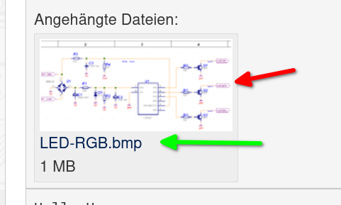

Macht das Forum.
Klick auf das Bild zeigt die Jpeg-Version (~40KB), klick auf den
Download-Link darunter das BMP (~1MB) ohne Artefakte.
Bei PNG (8,5KB) verkneift sich die Forensoftware das Neukomprimieren.
Bist also Unschuldig, sorry.
Danke für die Blumen.
von Sebastian W. (wangnick)
> soweit denken.
Ok, an GP4 liegt die aktuelle Polarität der 24V-Versorgung an.
Theoretisch könnte also eine Speisung über Polaritätswechsel einen
Bitstrom an den uC senden ...
LG, Sebastian
Es sieht also ganz so aus, dass das, auf dessen Spur du mich vor 3 Tagen
gebracht hast, tatsächlich so der Fall ist:
Uwe B. schrieb:
> Dann würde es keine Kommandos geben und es wäre ein stures Lauflicht.
> Das, was eine Adresse zu sein schien, ist lediglich die Verzögerungszeit
> nach dem Einschalten, bis der Blinkvorgang beginnt. Ja, genau das kann
> der Fall sein. Synchronisiert durch 24 V~. Trotzdem mit einem speziellen
> IC, vermutlich kein Custom-IC, schon gar nicht von der Stange, sondern
> ein µC.
Wie willst du jetzt weiter machen? Das mit dem µC ist bestätigt. Die
Schaltung hast du. Du wolltest im 1. Schritt eine kompatible Lampe
machen (habe ich verstanden). Der PIC wird nicht auslesbar sein. Also
selber programmieren? Ziemlich einfaches Programm. Es wäre nur noch zu
klären, welche Verzögerungszeiten für die "Adressen" gelten.
Das sehe ich auch so und hatte es auch beschrieben. Nur hatte ich
vorgeschlagen, dass nicht 50 Hz Halbwellen invertiert werden, sondern
eine DC-Versorgungsspannung. Allerdings wissen wir jetzt, dass die 50 Hz
als Takt verwendet werden. Unwahrscheinlich, dass da noch mehr hinter
steckt.
Das denke ich auch. Man hat sich ja die Mühe gemacht, und hat die
Beschriftung vom Pic entfernt. Aber ich denke das dies ein Pic ist. 8,
pol, Versorgung +/- da wo der Pic sie hat, und vorallem 'saubillig'.
Uwe B. schrieb:
> Es wäre nur noch zu
Ich denke, es ist keine Verzögerungszeit, sondern die takten alle
gemeinsam los, nur das abgespeicherte Bitmuster dürfe von Lampe zu Lampe
sich ändern, verschoben sein. Oder doch, und jeder Pic mit einer anderen
Adresse startet halt mS verzögert. Da müsste man mehrere Lampen mal
haben und die beobachten.
oder
Den 'Clock' abtrennen, und mit manuellen Takt takten. Mit Taster.
Wäre evtl. denkbar, oder doch nicht.
Angenommen es sind 8 Lampen, wie soll dieser Bitstrom aussehen?
Zumindest wie Schnell ist der. Er müsste ja auf fast jeder Halbwelle
beaufschlagt sein. Und dann würde man die Verzögerung warscheinlich bei
mehr als 4 LED's sehen. Ob man im Pic den Tatenstrom filtern kann ? Das
übersteigt mom. mein Pic/uC Wissen. Wenn dass dann Assembler wird, dann
muss ich ert nochmal die Schulbank drücken. Habe mich damals zwar sehr
stark mit dem Z80 beschäftigt, und von Zacks das gelbe Z80-Buch bei der
Bundeswehr immer dabei gehabt. Aber einen GrayII hatte ich nicht
hinbekommen.
Was noch unschön ist.
Die Geschwindigkeit ist immer gleich Fix, weil 50Hz vorgegeben. Mal
langsamer, mal schneller geht dann nicht?!
Nicht alle Lampen würden in Echtzeit geschaltet, sondern es werden ihnen
nur Kommandos gesendet, die ihr individuelle Verhaltensweise bestimmen.
Diese Verhaltensweisen oder (Blink-)Muster, nach denen sie bis zum
nächsten Kommando laufen, sind im µC gespeichert. Hinzu käme ein
Kommando "Starte bei allen Lampen die Sequenz jetzt".
Dafür wäre dann das Steuergerät erforderlich. Ohne Steuergerät würden
sie nur eine Sequenz kennen - das Lauflicht.
Thomas S. schrieb:
> Mal langsamer, mal schneller geht dann nicht?!
Ich schätze, wenn es dir gelingt, 24 V~ mit ausreichend Leistung und
variabler Frequenz zu erzeugen, müsste das klappen. (Nur nicht zu
langsam.) Mit einem Audio-Verstärker und einem Tongenerator könnte es
funktionieren.
Nachtrag: Wenn du den NF-Verstärker mit einem Rechteck-Signal betreibst,
bliebe für die LEDs immer genug Betriebsspannung im 100 µF-Kondensator,
so dass sie auch bei niedrigen Frequenzen nicht flackern. Die Spannung
darf nicht zu hoch sein (nicht wie die Spitzenspannung von ca. 35 V bei
24 V Sinus), aber auch mehr als 24 V Rechteck, sonst gehen die LEDs
evtl. gar nicht oder zu schwach an.
