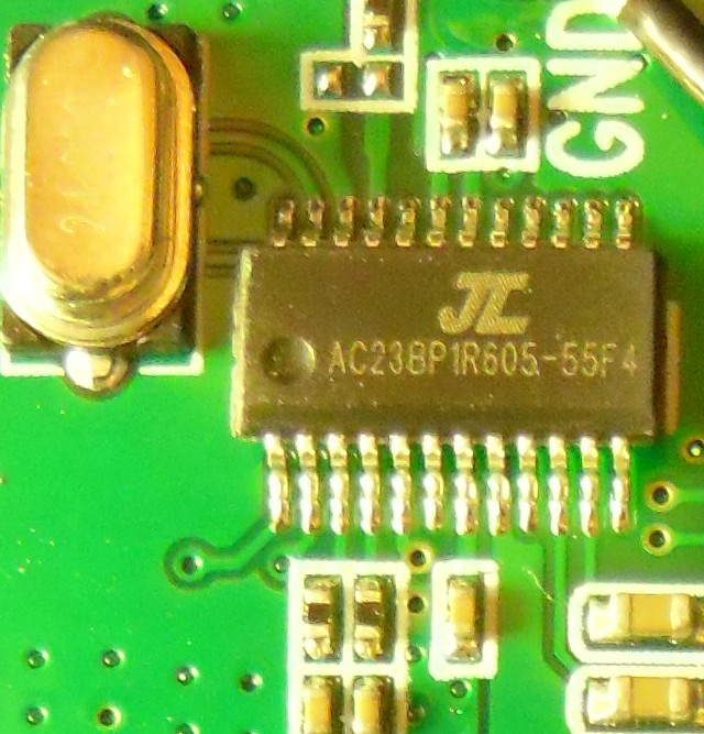

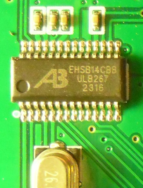

Ich suche Datenblätter für: 1)EHSB14CBB UL8267, Hersteller AB, 28 Pin. Der bedient 4 LED und einen Taster, ist an Spdif und an die analoge Audiobuchse angeschlossen und kommuniziert digital mit dem zweiten Chip. GND:3,18,25 +3,6V:24 Quarz:4,5 2) AC238P1R605-55F4 (oder AC23BP1R605-55F4), Hersteller JC, 24 Pin Ist ein Jerry genannter Bluetooth Chip, kommuniziert digital mit dem ersten Chip, hängt aber auch an der Analogbuchse. GND:8,21,22 +3,6V:18 Quarz:23,24 Es gibt noch einen SOT23 3,6V Linearregler Marking 565K. Und drei SOT23 Transistoren Marking 2300, die ich für SI2300DS N-Fet halte. (laut Datenblatt aber angeblich Marking P2 https://www.vishay.com/docs/65701/si2300ds.pdf)
Kannst du vergessen, das sind Custom Chips von Bluetrum bzw JieLi.
Danke! Dann ist mir jetzt auch klar, warum ich überhaupt nichts finden konnte. Ist wenigstens der 565K tatsächlich ein 3,6V Regler, ich hätte mit 3,3V IC-Versorgungsspannung gerechnet.

Gemessen hatte ich 3,6V, ich hatte nur 3,3V erwartet. Wenn die beiden kundenspezifischen Chips doch für 3,3V sind, werden die hoffentlich auch 3,6V aushalten.
In der Hoffnung, dass ein kundenspezifischer Chip auf einen Standardchip aufbaut, könnte der AC6905A ähnlich sein: https://mecha4makers.co.nz/wp-content/uploads/2021/01/AC6905A-V1.2.pdf Der hat nominal 3,7V. Dann wird das mit dem 3,6V Regler doch passen.

Wolf17 schrieb: > In der Hoffnung, dass ein kundenspezifischer Chip auf einen Standardchip > aufbaut, könnte der AC6905A ähnlich sein: Möglich, aber die fertigen AFAIK schon einige Zeit nur noch Custom.
