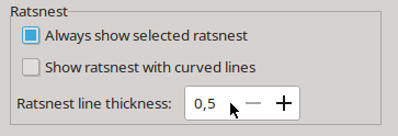

von Andreas S. (bastelmax)
Ich weiß nicht ob dass überhaupt von den Entwicklern
von KiCAD vorgesehn wurde oder möglich ist.
Auf einen kleinen Bildschirm wie z.B Notebook etc.
sind die Luftlinien kaum zu sehen und man muss diese
fast schon suchen.
Daher meine Frage ob es eine Möglichkeit gibt diese
in der Farbe und in der Stärke bzw. "Durchmesser" zu ändern.
Ich habe in den Einstellungen von KiCAD 7 nichts finden können.
und lass mich gern eines Bessern belehren - viele Grüße an das Forum !
von Bernd B. (bbrand)
KiCad 7 habe ich nicht mehr installiert und bin nicht sicher, ob das
damit auch schon ging, aber in KiCad 8 lässt sich beides einstellen.

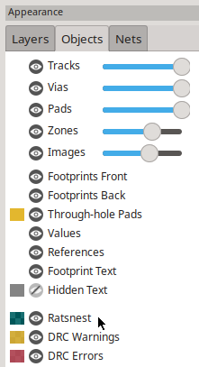

ich habe noch KiCad 7 installiert. Das Menü von Bernd finde ich nicht.
Gibt es bestimmt erst ab v8 in der Form.
Die Farbe der Luftlinie kann man jedoch in v7 einstellen.
PCB Editor > Einstellungen > Einstellungen > Leiterplatteneditor >
Farben > runterscrollen zu Netzlinien (Ratsnest) > Doppelklick  >
einstellen
Wie man die Breite ändert weiß ich nicht.
