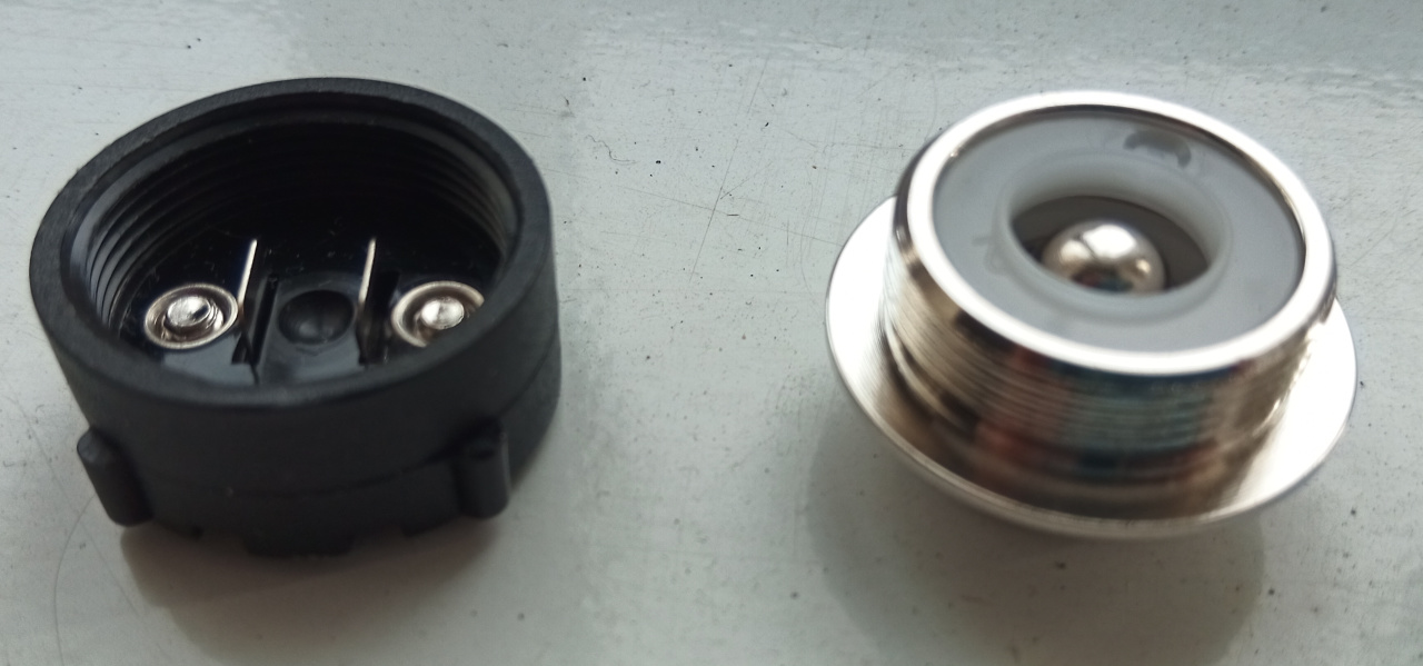

Nach dem Öffnen der Blister-Verpackung erwartete mich allerdings
minderwertigster Horror... die gekauften Taster sind unzulänglich
gedichtet, wenn man das Plastikgewinde zur Montage aufschraubt stellt
man fest, dass die Hub-Strecke von der Dicke der Montageplatte abhängig
ist, die Taster lassen sich von außen abschrauben, jedes kräftige
Drücken des Knopfes lockert den Sitz des Plastikgewindes, einer der drei
Taster war ab Werk schon so korrodiert, dass er erstmal mit Kontaktspray
bearbeitet werden musste, um überhaupt Kontakt herzustellen. Die
Befestigungsschrauben für die Klingeldrähte gehen in ein weiches
Gewinde, und sind sehr leicht zu überdrehen.
Zu allem Überfluss sieht einer der drei Taster bei Tageslicht außerhalb
der Verpackung - bei gleicher Artikelnummer und Farbbeschreibung auf der
Verpackung - deutlich anders aus als die anderen beiden.

Nichts auf der Packung lässt darauf schließen dass die Taster für
Außenmontage gedacht oder geeignet sind. Keine IP-Schutzart, keine
Erwähnung des Wortes "Außen". Du hast dich vergriffen und Taster für
Klingeln an Wohnungstüren erwischt.
Ob du jetzt IP65 Taster (5 Euro bei eBay
https://www.ebay.de/itm/294980634462 oder Pollin
https://www.pollin.de/p/onpow-vandalismusgeschuetzter-taster-220-v-ac-0-5-a-1no-blau-421219)
oder IP67 nimmst(z.B. den oben erwähnten von Reichelt) musst du
entscheiden.

Das Angebot an soliden Tastern in diesem Design mit in Ruhestellung
vorstehender Tastkappe ist nicht üppig. Für diesen hier
https://www.conrad.de/de/p/bulgin-mp0031-2-mp0031-2-vandalismusgeschuetzter-drucktaster-250-v-ac-5-a-1-x-aus-ein-tastend-o-x-h-21-5-mm-x-33-8-m-700499.html
müsstest Du die Bohrungen auf 19,2 mm vergrößern. Dafür gibt es dann
aber Edelstahl, IP66 und verlässlichen Schaltkontakt.
von Lutz V. (lutz_vieweg)
Vielen Dank für die Hinweise, habe inzwischen Exemplare dieses Modells
hier bestellt:
https://metzler-electronics.com/metzler-drucktaster-16mm-ip67-ik10-edelstahl-hervorstehend-schraubkontakte
... für die absehbar schon bald notwendige Ersetzung der schlechten
Taster.
