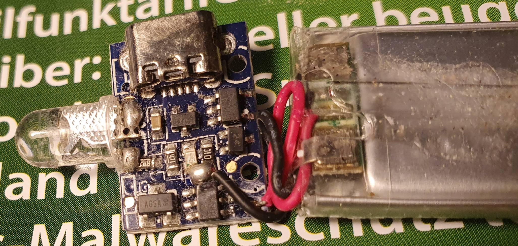

Für die Reparatur einer Taschenlampe Nitecore Tube suche ich eine sehr
helle weiße 5mm LED rund.
Maximalstrom 50mA, somit ca. 200 mW. Sollte an der Kathode einen
Kühlkörper zur Wärmeabfuhr haben, siehe Foto.
Mehr ist besser, wird standardmäßig über einen Widerstand 8.2 Ω per 99%
PWM  an einem Lithium-Ionen-Akku betrieben, was ca. 90mA ergibt.
Lichtstrom mindestens 20 Lumen (20Lm).
Öffnungswinkel 15° bis 110°. Das ergibt 350.000 mcd - 7.500 mcd.
Hat jemand eine LED abzugeben oder kennt eine Quelle?

Ist wirklich die LED defekt?
Bei zwei meiner Lampen war es der 8R2-Vorwiderstand der LED, der
gebrochen war und seit Austausch laufen sie wieder ohne Probleme.

Ist zwar nur ein Beinchen herausgeführt, aber die Kathode ist recht
massiv ausgeführt und hat eine große Wärmekapazität. Sollte für eine
Taschenlampe reichen.
Werde ich kaufen, wenn keiner zufällig eine abzugeben hat.
Fehlerbild bei mir: Im dunklen Low-Modus funktioniert die Lampe
einwandfrei. Im hellen High-Modus blinkt sie in schneller Folge. Nach
dem Löten bleibt sie für ein paar Minuten ganz aus, bis sie abgekühlt
ist. Ich vermute, der Bonddraht verliert Kontakt und wirkt wie ein
Bimetall.
Erst hatte ich den Verdacht, dass die Schutzschaltung vom Akku wegen
Unterspannung abschaltet, aber die Akkuspannung bricht nicht ein.
Habe den 8R2 Widerstand erst gegen einen 15 Ω dann gegen einen 33 Ω
ersetzt, aber das hat bis auf die Blinkfrequenz nichts geändert.

von Jörg R. (solar77)
Alexander S. schrieb:
> Jörg R. schrieb:
>> Geht das in die richtige Richtung?
https://www.leds.de/collections/bedrahtete-leds/products/power-5mm-led-weiss-11000mcd-75-3-2v-power-5mm-led-weiss-11000mcd-75-3-2v-bedrahtete-leds-15004
> Bimetall.
Wenn das tatsächlich so ist muss die LED an Richard geschickt werden:-)
Vielleicht kann er das optisch sichtbar machen.
