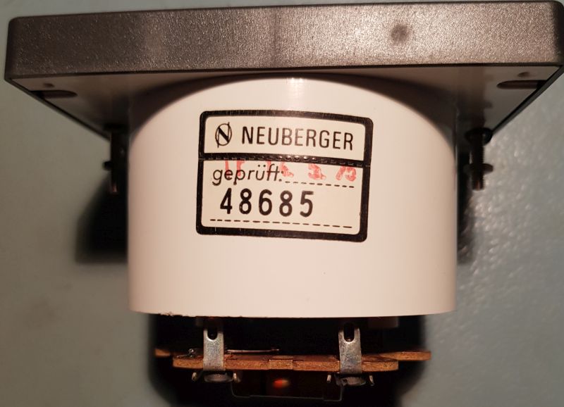

T. K. schrieb:
> Ein nagelneues Teil
Prüfdatum sagt: Ich bin 49 Jahre alt.

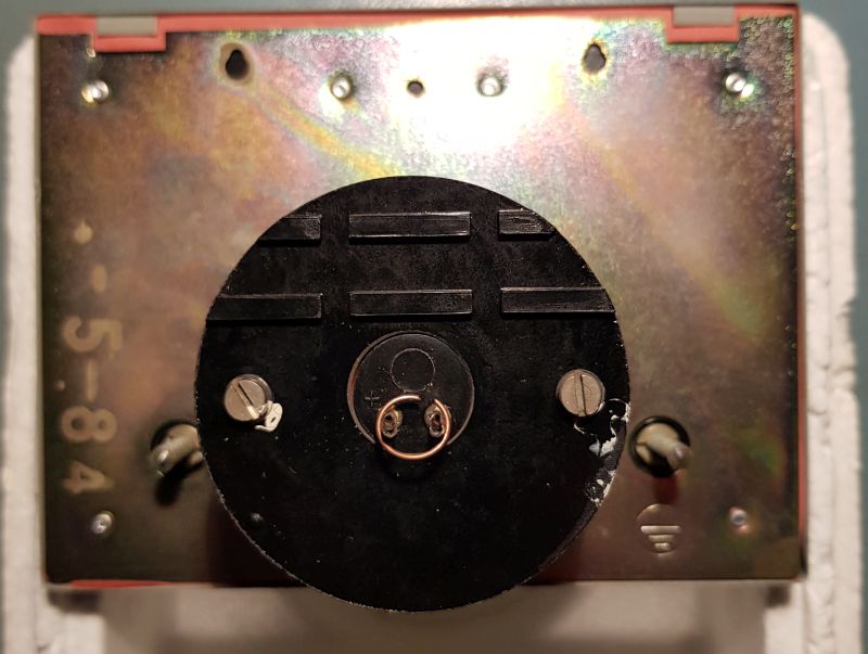

T. K. schrieb:
> das nie verbaut war
die Klemmschraube links oben sagt anderes. "ausgfotzt"
8 München 70
belegt das Alter, die Schimmelflecken auf Karton und Aufkleber zeugen
von zeitweilig feuchter Lagerung der ach so wertvollen Verpackung.

Heinrich K. schrieb:
> T. K. schrieb:
>> Ein nagelneues Teil
Sagen wir besser:  NOS  (new old stock)  .-)
> T. K. schrieb:
>> das nie verbaut war
Nun, mit viel gutem Willen könnte man sagen: Bei der Endmontage von
Neuberger "geschlampert".
Oder hat später mal vom Zwischenbesitzer "erneut festgezogne mit
unpassendem Schraubendreher".

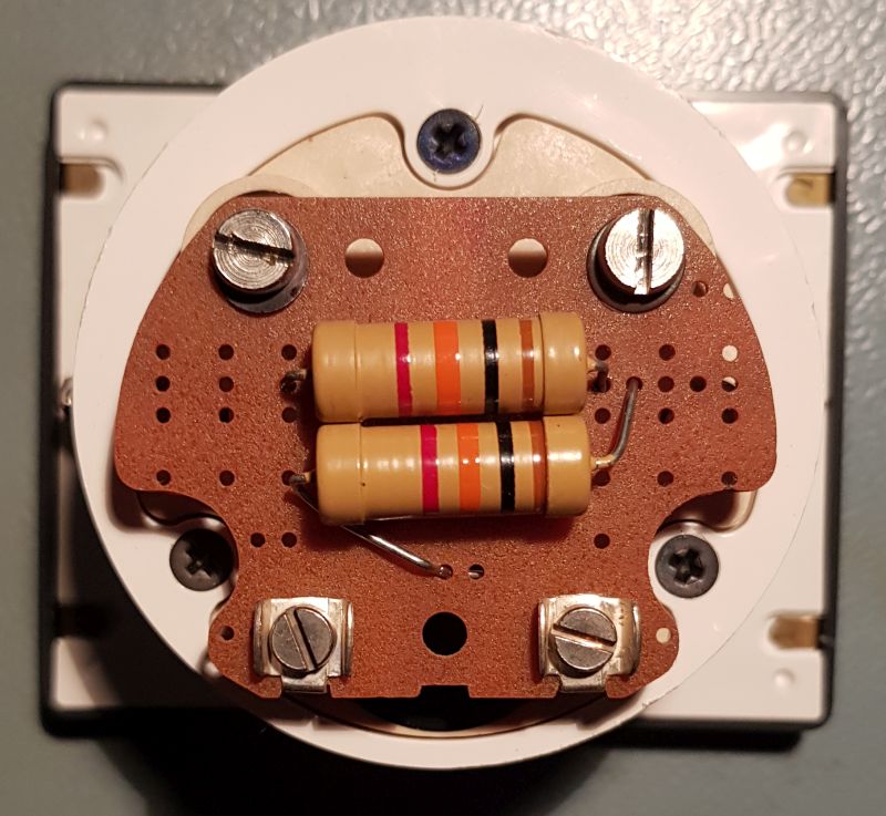

T. K. schrieb:
> hochwertige Vorwiderstände sind bereits montiert.
ähh, was ist an 2% Widerständen in der Messtechnik 'hochwertig'?
Das ist da eher Ausschuss, damit liegt das Messwerk im dümmsten Fall bei
3,5% Abweichung.

von Rainer D. (rainer4x4)
> 3,5% Abweichung.
Die Abweichung incl Widerständen ist doch angegeben. Es soll Hersteller
geben die ihren Kram vor der Montage selektieren.
von Andrew T. (marsufant)
> 3,5% Abweichung.
Die Widerstände sind sehr wohl selektiert,
und im Temperaturgang an das (Kupferspulen-) Messwerk angepasst.
D.h. eine sehr sinnvolle Auslegung.
Neuberger Instrumente sind an und für sich hochwertig,
und liegen fast immer DEUTLICH besser als die hier angegebenen 1.5%
Toleranz auf FS.
von Harald W. (wilhelms)
Weil der Ausschlag eines solchen Messinstruments Stromabhängig ist,
spielt der geringe (Kupfer-)widerstand praktisch keine Rolle.
Entscheidend ist allein der Tk der Vorwiderstände.
Harald W. schrieb:
eines jeden Dreheisen und Drehspulinstrumentes!
soweit also korrekt von Dir. Nun aber:
Ach Harald,
da irrst Du.
Ich habe dies Neuberger hier (das "250V AC Nachfolge-Modell" von 1978,
also Fullscale gleicher Typ, natürlich nicht das Instrument von User
T.K.).
Und es einfach mal nachgemessen wie Spule und Vorwiderstände aufgeteilt
sind.
Vorwiderstände: 2x12k = 24k.
Gesamtwiderstand: 28.4k bei 24 Grad Raumtemperatur.
Macht Kupferwiderstand 4.4k
TK Cu: +3930 ppm/K (z.B. google wiki).
Wenn man sowas ausgleichen will, müsste der Rest also entsprechend
anteilig negativ sein,
hier -3930 ppm * (4.4k/24k), rund -720 ppm/K.
Kohlewiderstande mit -300..-400 ppm/K sind da ein Kompromiss.
Verbleibt also ein nicht TK kompensierter Rest, der vom Messergebnis
auch gut zum Datenblatt passt.
allein: Nein, eindeutig Nein
Nun gut, einen derart hoher Innenwiderstand ist mir bei meinen
Dreheiseninstrumenten noch nicht begegnet. Man sollte also besser
nachmessen. Allerdings ist der Zusatzfehler von kleiner 1% bei
10K Temperaturabweichung auch nicht allzugross.

Bei den vorgeschalteten Kohlewiderständen müsste man noch die
Temperaturüberhöhung gegen die Umgebungsluft berücksichtigen, die sich
im Dauerbetrieb einstellt. Die gegenläufigen Tk dürften sich daher noch
etwas besser kompensieren.

Bernie B. schrieb:
> aber Widerstände, die vor 49 Jahren mal 2% bei 25°C hatten,
> dürften bis heute recht gut weggedriftet sein.
Loriot: <Ach!>
> Selbst wenn die mal selektiert waren, glaube ich nach soo langer Zeit
> nicht mehr an Präzision.
Glauben: Kirche.
hier: Messen.
> Ist aber auch ein Thema von Temperatur und
> weiteren Umwelteinflüssen. Hersteller lassen sich zu dem Thema leider
> nur selten aus.
Doch tun sie sogar sehr deutlich, zumindest ROHM, Vishay,
Isabellenhütte, etc.
Da gibt es sehr gute Angaben.
> Ich hab erfahren (aus der Gerüchtekiste), dass aktuelle Bauformen von
> Standard 1% Widerständen, die einige Jahre innerhalb der
> Datenblattangaben an Temperaturgrenzen betrieben werden, bis zu 4% ihren
> Wert ändern können.
> Mich würde tatsächlich mal sehr interessieren, welchen Wert die
> Widerstände heute haben. Kann der Wert mal nachgemessen werden?
Gerne doch (ich hoffe Dir reicht ein alle 12 Monate kalibriertes HP34401
als Messgerät..)
Soll 12 kOhm 2% (davon 2 Stück bei meinem Neuberger Exemplar s.o..)
Ist:
Widerstand 1: 12,000 kOhm
Widerstand 2: 11,980 kOhm
Finde ich ganz OK für  Widerstände die ca. 1978 gefertigt und in einem
Instrument das einige Jahre betrieben wurde.
von Heinrich K. (minrich)
Und jetzt bitte auch den probeweisen Betrieb an 250V DC beispielsweise
aus einem Röhrenradio.
