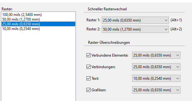

habe auf KICAD 8.0.0 upgedated.
Leider schlagen bei einem alten Projekt  beim ERC Check im Schaltplan
über 400 Warnungen auf.
Habe aber das Raster von 50 mil auf 25 mil geändert, trotzdem immer noch
diese ERC Fehler bei Symbolen, die nicht im 50mil Raster liegen.
Habe jetzt auch keine Lust, die 480 Fehler zu bereinigen....
Bei KiCad 7 werden keine Warnungen erzeugt, wenn ich das 25 mil Raster
einstelle.

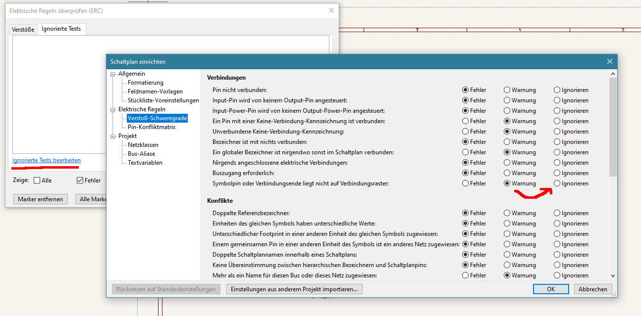

von Boris F. (skyperhh)
Du kannst die Warnung auch abschalten, siehe Screenshot.
Hast Du die Schaltung in einem kleineren Raster als 25/50mil verschoben,
dann liegen alle Pins nicht mehr auf dem Raster und die Warnung
erscheint.
von Dirk F. (dirkf)
Habe folgendes gemacht:
Die 479 Sybole ausrichten war extrem einfach:
- 50 mil Raster eingestellt.
- Gesamten Schaltplan markiert (alle Seiten)
- Rechte Maustaste "Symbole am Raster ausrichten".
Geht dann doch sehr schnell.
