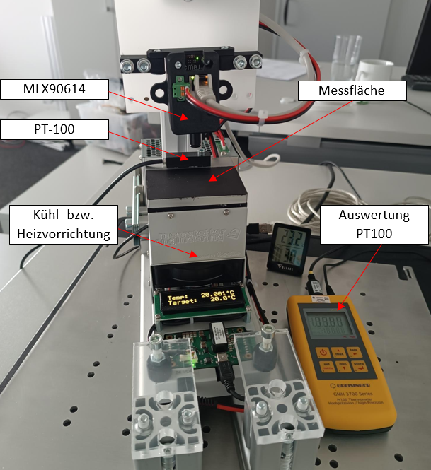

Hallo zusammen, wir möchten verschiedene Temperatursensoren der Serie MLX90614 von Melexis einsetzen. Da wir hohe Anforderungen an die absolute Genauigkeit haben, verwenden wir die Medical Grade Version MLX90614XCX. Wir werden die Sensoren im Messbereich von 5-45°C einsetzen. Für die Tests haben wir eine Kühl- und Heizvorrichtung, die den vorgesehenen Messbereich erreichen kann. Die Messfläche hat einen Emissionsgrad von 0,96 +- 2%. Die Messflächentemperatur wird mit einem kalibrierten PT100 (genauer als 0,02K) überwacht. Die Sensoren werden im Werk kalibriert und sollten eine Genauigkeit von +-0,5K haben. Für unsere Messung lesen wir das RAM-Register 0x07 aus und berechnen mit der vorgegebenen Formel: t[°C] = Register 7 * 0,02 + 273,13. Unsere Messungen haben je nach Sensor eine Abweichung von ca. 1,2K. Um eine Fehlkonfiguration zu vermeiden, lasse ich die Emissivität bei 1,0, dem Standardwert des Sensors. Ich möchte im Sensor nichts falsch konfigurieren und denke, dass die tatsächliche Emissivität sehr nahe bei 1 liegt. Erstaunlich ist, dass die Sensoren mit einem Öffnungswinkel von 5° und 12° einen Fehler von mehr als einem Kelvin aufweisen, während der Sensor mit einem Öffnungswinkel von 35° nur um 0,1K abweicht. Der Sensor hat zwei Ergebnisregister für die Objekttemperatur, 0x07 und 0x08, die die Objekttemperaturen TObj1 und TObj2 ausgeben. Aus dem Datenblatt kann ich nicht entnehmen, ob und wie diese zu verrechnen sind. Die Spannungsversorgung haben geprüft. Kennt jemand den Sensor und kann mir weiterhelfen? Wie verwende ich die zwei Objekttemperaturen? Vor allem wundern wir uns, dass die Sensoren trotz gleicher Emissivität völlig unterschiedlich sind. Die verwendeten Sensoren sind 5°: MLX90614ESF-DCI-000-SP 12°: MLX90614ESF-DCH-000-SP 35°: MLX90614ESF-DCC-000-SP Viele Grüße Bernd
Bernd K. schrieb: > und denke, dass die tatsächliche Emissivität sehr nahe bei > 1 liegt. Bernd K. schrieb: > Die Messfläche hat einen > Emissionsgrad von 0,96 +- 2%. Was jetzt? Und wo kommt die Angabe her? Wie wird die Wärme auf der Messfläche verteilt? Was macht ihr gegen Konvektion? Klar ist die Fläche am Rand kälter, als in der Mitte. Und klar kommen damit bei verschiedenem Öffnungswinkel unterschiedliche Zahlen heraus. Was passiert, wenn ihr die drei Sensoren gleichzeitig auf einen gleichen Punkt eines Gegenstandes mit Raumtemperatur ausrichtet? Parallel messen! Temperatur und Messung in einem Satz zu verwenden, ist eigentlich irrwitzig, denn die Temperaturmessung ist die absolute Kür der Messtechnik.
Martin S. schrieb: > Klar ist die Fläche am Rand kälter, als in der Mitte. Und klar kommen > damit bei verschiedenem Öffnungswinkel unterschiedliche Zahlen heraus. Ich kann keinen Temperaturunterschied auf der Messfläche feststellen. Über die gesamte Fläche misst derselbe Sensor dasselbe. Das gilt besonders, wenn ich bei Raumtemperatur messe. Auch dann habe ich die Abweichung. Martin S. schrieb: > Was passiert, wenn ihr die drei Sensoren gleichzeitig auf einen gleichen > Punkt eines Gegenstandes mit Raumtemperatur ausrichtet? Parallel messen! Gleichzeitiges Messen am selben Ort zur selben Zeit ist nicht möglich, da sich immer nur ein Sensor über der Messfläche befinden kann. Schiller schrieb dazu: "Doch hart im Raume stoßen sich die Sachen; Wo eines Platz nimmt, muß das andre rücken," Durch die wirklich sehr definierte Regelung und Kontrolle durch den Referenzsensor habe ich keinen Zweifel an der vorgegebenen Temperatur. Martin S. schrieb: > Temperatur und Messung in einem Satz zu verwenden, ist eigentlich > irrwitzig, denn die Temperaturmessung ist die absolute Kür der > Messtechnik. Deshalb habe ich das Problem auch an den Sensorhersteller ausgelagert. Nur bin ich anscheinend nicht in der Lage, seine Dokumentation richtig zu interpretieren.
Bernd K. schrieb: > Gleichzeitiges Messen am selben Ort zur selben Zeit ist nicht möglich, > da sich immer nur ein Sensor über der Messfläche befinden kann. Der Schiller war eben kein Physiker. Zwei Sensoren könnten etwas schräg unter gleichem Winkel auf die Messfläche gucken - einer etwas von links, der andere etwas von rechts. Hauptsache in der Beschichtung der Messfläche spiegelt sich nichts unkontrolliert.

Helmut -. schrieb: > Die Temperatur dort oben sollte > relativ konstant sein. Aber nicht bei einem derart großen Öffnungswinkel. Das müsste man dann in einer wolkenlosen Nacht machen. Arg viel Aufwand. Bernd K. schrieb: > Erstaunlich ist, dass die Sensoren mit einem Öffnungswinkel von 5° und > 12° einen Fehler von mehr als einem Kelvin aufweisen, während der Sensor > mit einem Öffnungswinkel von 35° nur um 0,1K abweicht. Welche Beschichtung habt ihr auf die Messfläche aufgetragen? Velvet-Coating?
Martin S. schrieb: > Velvet-Coating Vielen Dank für den tollen Tipp mit der Velvet-Beschichtung. Das kannte ich noch nicht. Habt könnt ihr NEXTEL Velvet Coating empfehlen? Auch wenn es dilettantisch klingt, wir haben Auspufflack verwendet. Von allen Materialien, die wir bisher verwendet haben hat er zumindest im sichtbaren Spektrum die höchste Lichtabsorption. Wir haben auch Black 4.0 von culturehustle.com bestellt, aber noch nicht erhalten. Eure bisherigen Tipps bezogen sich alle auf die Temperaturquelle. Da die Abweichung zwischen den Sensoren bei der gleichen Messung selbst bei Raumtemperatur so groß ist, möchte ich die Diskussion gerne auf die Steuerung des Sensors lenken. Weiß jemand, was der Messwert TO2 (Objekttemperatur 2) bedeutet und wie der zu verwenden ist?

Eventuell sehen die Sensoren mit dem kleineren Winkel noch mehr Temperatur von ihrer Optik. Das wird bei den Sensoren sicher korrigiert aber eventuell nicht perfekt. Eventuell kann man hier noch etwas verbessern wenn man den Sensor thermisch isoliert.
Auf Seite 39 des Datenblatts wird der Sichtbereich der 2 Sensoren definiert.
Michael schrieb: > Auf Seite 39 des Datenblatts wird der Sichtbereich der 2 Sensoren > definiert. Aber nur für xBx, Bernd schrieb, er hat xCx Sensoren. Habt ihr den Aufbau mal mit einem Gehäuse zum Umgebungslicht/Luft isoliert?

Rainer W. schrieb: > Zwei Sensoren könnten etwas schräg unter gleichem Winkel auf die > Messfläche gucken - einer etwas von links, der andere etwas von rechts. Klar, dann messen sie aber eventuell unterschiedlich. Bernd K. schrieb: > Unsere Messungen haben je nach Sensor eine Abweichung von ca. 1,2K. Wovon ? Im Vergleich zum Pt100 oder von Melexis zu Melexis ? Wenn alle etwas vom Pt100 abweichen aber untereinander eher die 0.5K einhalten, stimmt halt deine angenommene Emissivität nicht, oder die Vergleichstemperaturmessung (Thermopile ist ja immer im Vergleich) ist nicht genau genug. Weichen die Melexis schon untereinander ab obwohl sie am selben Ort montiert sind (auswechseln) sollte man Melexis fragen, wie sie auf ihre 0.5K kommen. Die müssen das ja auch irgendwie verifizieren.
Bernd K. schrieb: > Auch wenn es dilettantisch klingt, wir haben Auspufflack verwendet. Von > allen Materialien, die wir bisher verwendet haben hat er zumindest im > sichtbaren Spektrum die höchste Lichtabsorption. > Wir haben auch Black 4.0 von culturehustle.com bestellt, aber noch nicht > erhalten. Absorbiert euer Auspufflack bzw. Black 4.0 (oder auch dieses Nextel Velvet Coating) denn definitiv Infrarot? Zumindest für Musou Black heisst es auf deren Webseite (musoublack.com) nämlich recht eindeutig: "Musou Black does not suppress infrared reflections". LG, Sebastian

Michael B. schrieb: > Im Vergleich zum Pt100 oder von Melexis zu Melexis ? > > Wenn alle etwas vom Pt100 abweichen aber untereinander eher die 0.5K > einhalten, stimmt halt deine angenommene Emissivität nicht, oder die > Vergleichstemperaturmessung (Thermopile ist ja immer im Vergleich) ist > nicht genau genug. Entschuldigung, da war ich offensichtlich nicht präzise genug. Die Messwerte weichen sowohl untereinander als auch zum PT ab. Beispiel: - PT100 misst 20.01°C - MLX 35° Öffnungswinkel misst 19.95°C - MLX 12° Öffnungswinkel misst 18.50°C - MLX 5° Öffnungswinkel misst 18.15°C Michael B. schrieb: > Weichen die Melexis schon untereinander ab obwohl sie am selben Ort > montiert sind (auswechseln) sollte man Melexis fragen, wie sie auf ihre > 0.5K kommen. Die müssen das ja auch irgendwie verifizieren Wohl wahr. Da es medizinische Sensoren sind, liegt der Fehler bestimmt bei uns. Sebastian W. schrieb: > Absorbiert euer Auspufflack bzw. Black 4.0 (oder auch dieses Nextel > Velvet Coating) denn definitiv Infrarot? Zumindest für Musou Black > heisst es auf deren Webseite (musoublack.com) nämlich recht eindeutig: > "Musou Black does not suppress infrared reflections". Danke, dass du für Musou Black nachgeschaut hast. Wir wissen es nicht. Leider haben wir nicht die Ausrüstung, um die IR-Reflektivität zu messen. Die Spezifikationen, die wir gefunden haben, geben keine Auskunft darüber. Es gibt eine spezielle Infrarotversion (VANTABLACK S-IR), die aber für Normalsterbliche nicht erhältlich ist. (Es besteht die naive Annahme, dass Auspufflacke auf hohe IR-Emission optimiert sind, um Wärme abzustrahlen).
Bernd K. schrieb: > Leider haben wir nicht die Ausrüstung, um die IR-Reflektivität zu > messen. Die Spezifikationen, die wir gefunden haben, geben keine > Auskunft darüber. Da musst Du aber zwei Dinge unterscheiden: Emission und Reflexion. Das eine lässt sich durch einen Korrekturfaktor korrigieren, das andere eigentlich gar nicht. Je niedriger die Reflexion, umso niedriger der Störeinfluss von außen, aber ganz wegbekommen wirst Du sie nie. > Es gibt eine spezielle Infrarotversion (VANTABLACK > S-IR), die aber für Normalsterbliche nicht erhältlich ist. "Vantablack S-VIS and S-IR are applied to customer parts at our UK coating facility. We ship coated parts across the world." Du musst also Dein Teil zu denen schicken. Frag dort doch einfach ein Angebot an. Den Aufwand, den Du hier treibst, ist ja kaum Hobby, oder? > (Es besteht > die naive Annahme, dass Auspufflacke auf hohe IR-Emission optimiert > sind, um Wärme abzustrahlen). Nein, davon kannst Du nicht ausgehen. Solarzellen sind im sichtbaren Spektrum dunkelblau, im IR-Spektrum durchsichtig. Nur weil es für uns schwarz aussieht, muss es das nicht für IR sein. Auspufflack muss in erster Linie mal hitzefest sein. Daher finden hier nur Pigmente Anwendung, die das auch sind. Du könntest auch mal nach einer Carbon-Black Beschichtung schauen. Es muss aber echter Kohlenstoff drinnen sein. Reiner C hat sehr gute Eigenschaften im IR-Spektrum.
