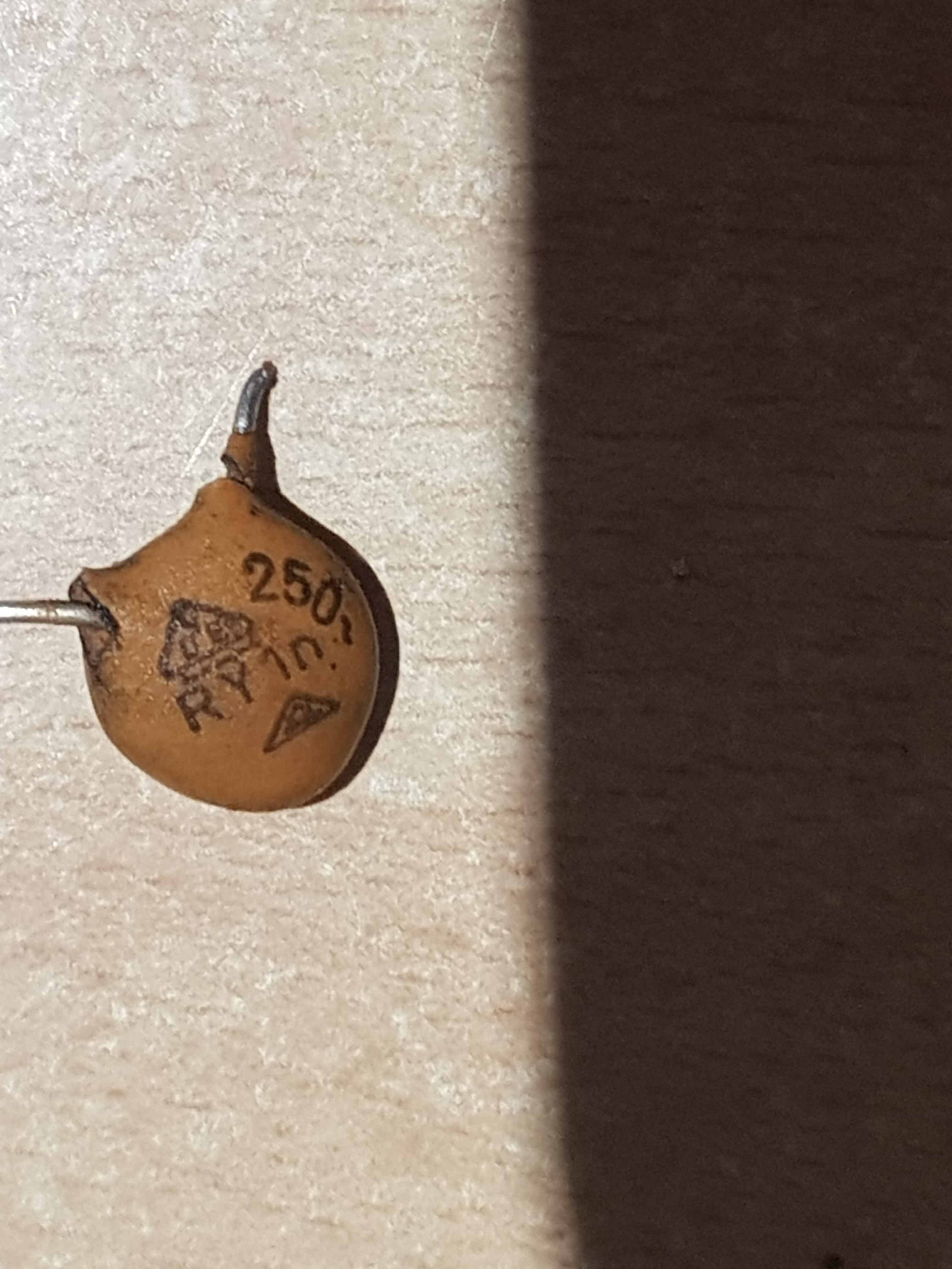

Kann mir jemand den Wert dieses Tantalkondensators sagen? Gibt es da ein + und ein - ?

Das ist kein Tantalkondensator, eher ein keramischer Scheiben-Kondensator.
1 nF – um noch die eigentliche Frage zu beantworten ;-)
Lars B. schrieb: > Kann mir jemand den Wert dieses Tantalkondensators sagen? der erste Fehler ist eine falsche Annahme! Wenn man nicht weiß was für ein Kondensator es ist sollte man keine Annahmen wie "Tantalkondensator" schreiben.
Warum sollte "1n" für ein Nanofarad stehen ;-) Als Abblockkondensator für einen µC oder andere digitale Elektronik ist der sowieso viel zu klein. Auch bräuchte man dort keine 250VAC Spannungsfestigkeit.
