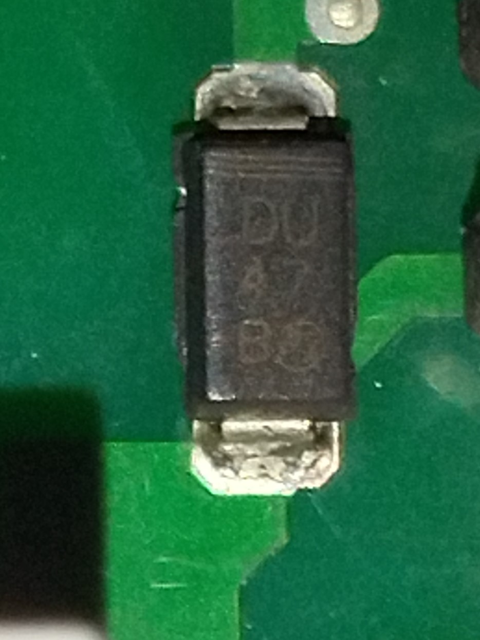

von Christian D. (christian_d621)
ich suche die genaue Bezeichnung einer SMD Diode aus einem
Schaltnetzteil mit TNY264GN IC.
Aufdruck ist DU,
leider kenne ich das Logo nicht.
LG

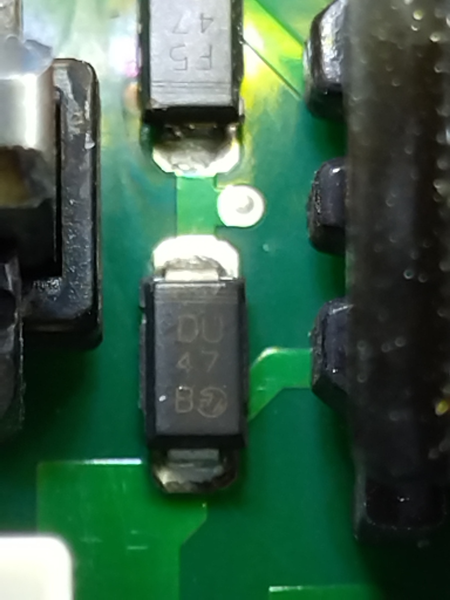

Hier ein besseres Bild.
von Michael B. (laberkopp)
Christian D. schrieb:
> Aufdruck ist DU
Nur DU ? Merkwürdig, mir scheinen auf dem Photo noch 2 Zeilen zu stehen,
nun ja, vielleicht Artefakte der JPG Kompression die in Wirklichkeit
nicht drauf sind.
Als Bauform bleibt ja wohl nur SMA, fur SMB und SMC nicht breit genug,
für SOD123 wohl zu kurze Beine.
Fagor P4SMA200A
Ich auch nicht, aber Fagor mit einem Kratzer könnte hinkommen.
von H. H. (Gast)
P4SMA200A von Fagor.

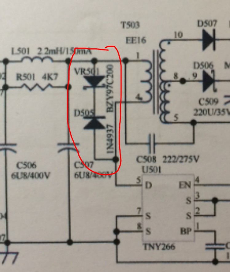

danke für die Info.
Ich habe mal ein Bild gefunden. So scheint es bei mir auch zu sein.
Die Diode welche mit F5 bezeichnet ist ist wohl eine FRS1J oder
Ersatzweise auch 1N4937 oder US1J
Die andere ist laut Schaltplan eine Zehnerdiode, dann würde eine
P4SMA200A ja nicht wirklich passen.
In einem anderen Netzteil habe ich diese Diode auch gefunden .(Aufdruck
hier DU05 Vishay)
Man findet diese Diode immer wieder in Netzteilen von Bosch,Siemens
Wasch- und Spülmaschinen.
von H. H. (Gast)
Das ist doch eine Z-Diode!

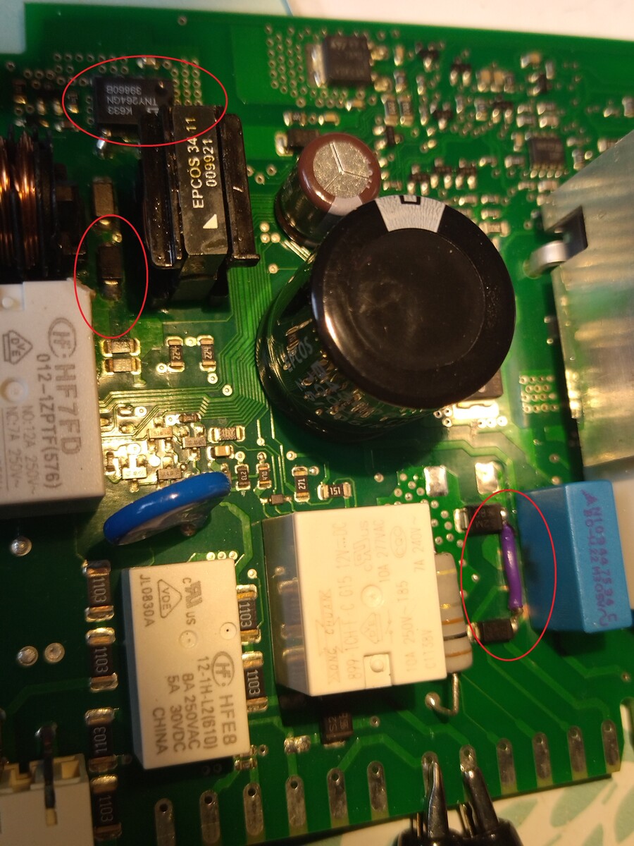

Vielen Dank für die Geduld und die lehrreichen Informationen.
Diode ist heute gekommen und habe diese gleich eingebaut, und
TNY264GN getauscht.
Zusätlich war noch eine Leiterbahn komplett abgeraucht.(Dort wo ich auf
dem Foto das Lila Kabel eingebaut habe)
Eine Brandspur ist noch am Kondensator zu sehen, dieser war aber in
Ordnung.
Der Schutzwiderstand hat dies alles unversehrt überlebt.😀
Netzteil und Elektronik arbeiten wieder einwandfrei.
Beste Grüße
