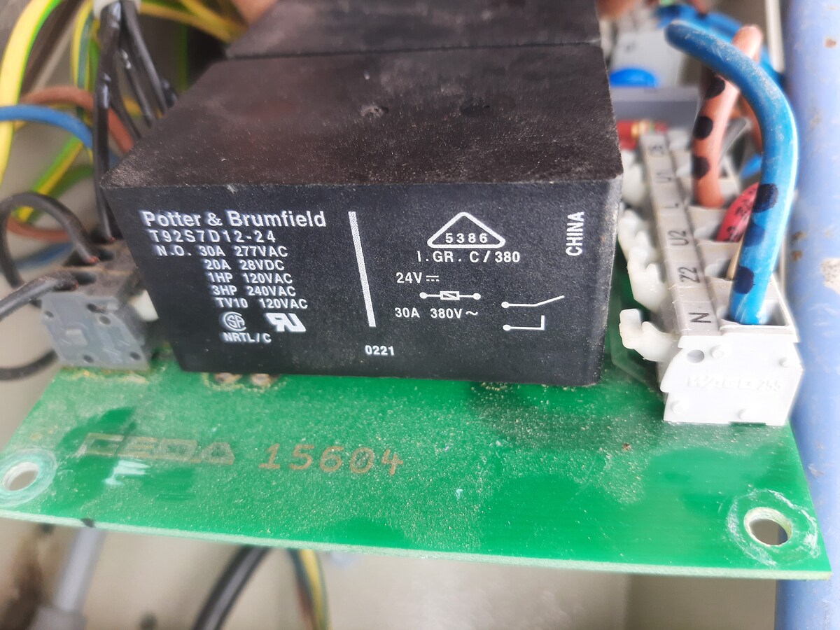

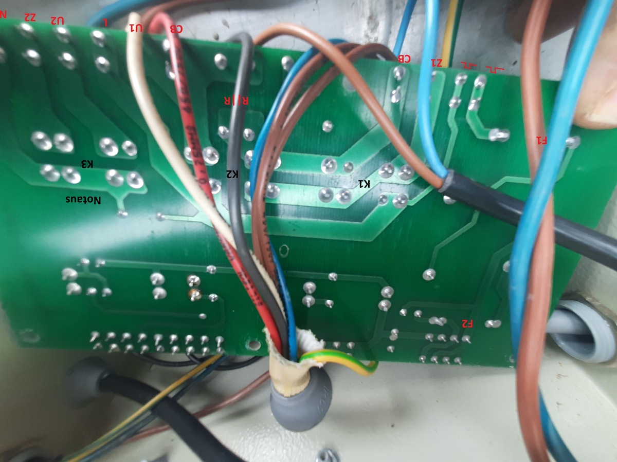

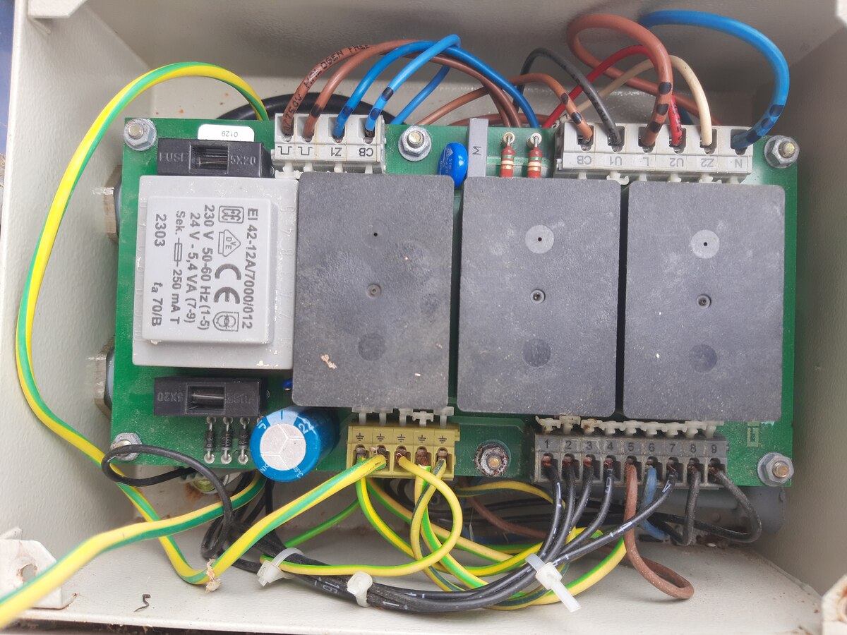

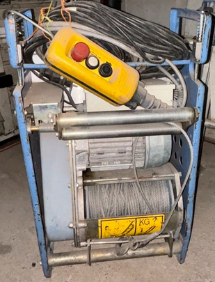

Hi! Ich hab hier einen GEDA-Lift / Dachdeckeraufzug und der setzt immer wieder aus. Mal zieht er eine B16 Sicherung, mal kleben die Relais. Ich hab nun Ersatzrelais bestellt, um die mal zu tauschen und will verhindern, dass die Probleme wieder kommen. Daher möchte ich: * Sanftanlauf (gegen ruckeligen Anlauf und gegen Fehlalarm der Sicherung) * Funkenlöschung gegen Kontaktbelastung der Ralais Ich habe mal versucht, den PCB-Stromlauf abzuzeichnen (Anhang), dabei wurden für die Übersichtlichkeit die Klemmen weggelassen und stattdessen die Taster, Endschalter, Motor-Kondensator etc. direkt mit eingezeichnet. Der Motor kann in 2 Richtungen laufen. An der Fernbedienung ist verbaut: * Taster (hoch) * Taster (runter) * Notaus K3 = Notausrelais (zieht bei Stromzufuhr sofort an) C2 = 60uF Motor-Kondensator für Hilfwicklung M1 soll den Motor mit den 2 Wicklungen darstellen Wo in der Schaltung würdet Ihr einen Sanftanlauf und Snubber einbauen? Ich dachte an einen dieser 3-beinigen 16A-Sanftanlauf-Schaltungen diverser ebay-Händler ... aber durch die vielen Unterbrochenen Stellen in der Schaltung bin ich ins Grübeln gekommen .. auch weil ich keine rechte technische Beschreibung zu diesen Begrenzern finde. Die Induktivität des Motors ist unbekannt - wie würde man hier einen Snubber diemensionieren? Danke schon mal!

"zieht Sicherung" und "Relais kleben" deutet für mich eher auf einen defekten Motor hin der zuviel Strom zieht......
Thomas R. schrieb: > "zieht Sicherung" und "Relais kleben" deutet für mich eher auf > einen > defekten Motor hin der zuviel Strom zieht...... Wenn er in beide Richtungen gleichzeitig laufen soll...
Den "Sanftanlauf" in die Leitung "L" Deines Motorstrom-Schaltplanes gelegt kann funktionieren, muss aber nicht. Mit dem steigenden Motorstrom steigt auch das Anlaufdrehmoment. Ist das Drehmoment hoch genug um die mech. Widerstände zu überwinden, dann läuft der Motor. Schlimmstenfalls verbrennt er. Aber ich denke das ist nicht zu erwarten, da üblicherweise die Reserven bei diesen Antrieben relativ hoch gewählt werden. GEDA ist imho nicht der billigste Mist aus irgendeiner Hinterhofschmiede. Aber wie die Vorredner schon schrieben, das Teil hat ewig lange funktioniert. Lass es mit neuen Relais weiter arbeiten.

Viel wichtiger sind neue Relais, da die Kontaktoberflächen verbrannt sind! Alles andere ist sekundär.

Da fehlt bei einem Motor mit Drehrichtungsumkehr die gegenseitige Verriegelung der Relais K1 & K2. Wenn dann eins davon kleben bleibt und das andere dazugeschaltet wird, muss es zwangsweise zur Auslösung der Sicherung kommen. Für Motoransteuerungen dieser Art nimmt man für gewöhnlich entsprechend dimensionierte und gegeneinander verriegelte Schütze und keine "Spielzeugrelais".
Deswegen ja auch die Anführungszeichen. Die Relais von P&B sind schon für größere Lasten ausgelegt, aber halt keine Schütze für Schweranlauf einer induktiven Last. Und außer den beiden Lastkontakten sind keine Hilfskontakte für eine gegenseitige Verriegelung vorhanden. Die Ansteuerung der Relais weist auch keine Verriegelung auf. Zumindest keine elektrische im Schaltplan.
die beiden Taster sind mechanisch gegeneinander verriegelt, sodass sie nicht gleichzeitig betätigt werden können. Der Fehlerfall des Klebens ist damit tatsächlich nicht abgesichert.
