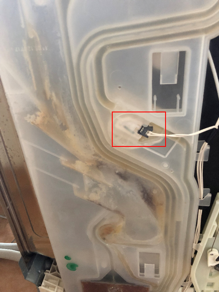

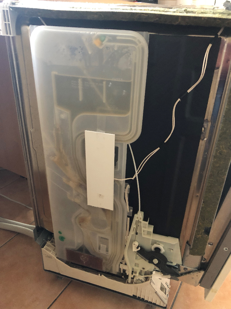

Hallo zusammen, bei meinem Geschirrspüler ist ein Reed-Kontakt zur Wassermengenzählung eingebaut. Wenn man den Geschirrspüler einschaltet, dann wird bei geöffnetem Hahn auch Wasser gezogen. Das Wasser dreht ein Flügelrad mit einem Magneten. Der Magnet kommt an dem Reed-Kontakt vorbei, der Reed-Kontakt schaltet dann und gibt Impulse an die Steuerelektronik. Das Klicken des Reed-Kontaktes ist gut hörbar. Soweit so gut. Seit 3 Tagen allerdings hört man kein Klicken vom Reed-Kontakt mehr und die Meldung "Bitte Wasserhahn öffnen" erscheint auf dem Display. Nachdem ich die Blechseitenwand, die an dem Reed-Kontakt ist, abmontiert hatte und den Geschirrspüler ohne Seitenwand eingeschaltet hatte, funktioniert der Reed-Kontakt wieder und gibt ein gleichmäßiges Klicken ab. Als ich die Blechseitenwand nahe am Reed-Kontakt hielt, hörte das Klicken wieder auf. Wenn ich die Blechseitenwand 2-3 cm vom Reed-Kontakt weghielt, klickte es wieder. Dann habe ich eine kleine Blechplatte an den Reed-Kontakt gehalten und das Klicken hörte wieder auf. Vielleicht kann mir das jemand mal erklären. Ich habe jetzt 1,5 cm Plastikplatte zwischen dem Reed-Kontakt und der Blechseitenwand geklemmt und es funktioniert jetzt erst einmal. Aber was kann die Ursache sein? VG Woto

Wolfgang T. schrieb: > Aber was kann die Ursache sein? Reedkontakt in der Halterung verschoben? Messen: ist der Reedkontakt in Blechnähe dauernd EIN, oder dauernd AUS? Blech mit Kompass auf Magnetisierung prüfen, ggf mit Entmagnetisierungsspule behandel. Schon mal einen aderen Reedkontakt probiert? Kann man den Reedkontakt näher am Magnet montieren, oder liegt er schon am Turbinengehäuse an? Kann man die Messturbine verdreht montieren, damit der Reedkontakt weiter von der Blechwand weg kommt? Stabmagnet etwas entfernt vom Reedkontakt montieren, des so eine Art Vormagnetisieung macht? Darf natürlich in Ruhestellung noch nicht schalten.

Hallo zusammen, erst einmal vielen vielen Dank für soviel Input :) Also, das der Wasseranschluss verstopft oder verkalkt ist, kann ich ausschließen, da er jetzt ja funktioniert, wenn das Blech 1,5 cm vom Reed-Kontakt entfernt ist. Und wenn ich ein anderes Blech direkt ohne Abstand ranhalte, schaltet der Reed-Kontakt nicht mehr. Ob der Reed-Kontakt verschoben ist, kann ich nochmal prüfen. Das Blech mit Kompass auf Magnetisierung prüfen, ist eine gute Idee, werde ich mal machen. Einen anderen Reedkontakt zum Probieren habe ich leider nicht Den Reedkontakt kann ich leider nicht näher am Magnet montieren. Ich schicke mal ein Bild dazu. Stabmagnet etwas entfernt vom Reedkontakt montieren, des so eine Art Vormagnetisieung macht? Darf natürlich in Ruhestellung noch nicht schalten. --> Werde ich mal probieren. Schmutz in der Leitung kann ich auch ausschließen, da er jetzt ja funktioniert. Den Eimertest habe ich schon gemacht, da kommt genug Wasser raus. Reed-Kontakt tauschen ist so eine Sache. Ich habe den Typ im Internet noch nicht gefunden. Der Geschirrspüler ist ca. 13 Jahre alt und ein Miele G6300 SCi. VG Woto

Die kleine Platine mit dem Reedschalter und der Steckverbindung kann man ausbauen. Dann sieht man was mit dem Magnet los ist.

Rolf schrieb: > was der Kompass dir da an brauchbaren Informationen liefert? > Der reagiert in jedem Fall, wenn es Eisenblech ist. Wenn an die selbe Stelle des Blechs immer die selbe Spitze des Kompasses geht, dann ist der Restmagnetismus im Blech auf jeden Fall deutlich gößer als das Erdmagnetfeld. Wolfgang T. schrieb: > Hier die Fotos. Ist die Platte echt 1,5 cm dick? Oder sind das nur 1,5 mm? Klaus H. schrieb: > Ich habe zwar noch nie davon gehört, dass Permanentmagnete nachlassen, > aber ausschließen kann ich es auch nicht. Ich meine, höhere Temperaturen > könnten das verursachen. Ja. Die Curietemperatur von "Supermagneten" liegt erstaunlich niedrig: https://www.supermagnete.de/faq/Wie-heiss-duerfen-Magnete-werden

Lothar M. schrieb: > Ist die Platte echt 1,5 cm dick? Oder sind das nur 1,5 mm? Die Platte ist 0,5cm stark und davon habe ich jetzt 3 übereinander montiert.
