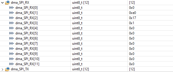

Allerdings tritt dann plötzlich ein Problem auf: Die Nachricht, die der
Master sendet, scheint im SPI DMA des Slaves verschoben zu sein. Obwohl
die Daten vorhanden sind, stimmt ihre Reihenfolge nicht mehr. Dies führt
dazu, dass mein Protokoll nicht mehr korrekt funktioniert. Dieser Fehler
zieht sich dann komplett durch ich hatte schon gedacht eventuell den DMA
Pointer der auf die Memory Adresse ist zurückzusetzen, aber leider ohne
Erfolg.
Ich habe versucht, das Problem zu lösen, indem ich das FRXTH-Register
für CR2 (FIFO Reception Threshold) setze, jedoch ohne Erfolg. Selbst
wenn der Slave nur die empfangenen Daten des Masters zurücksendet, tritt
das Problem nach einer gewissen Zeit auf. Es ist nur das SPI Modul
initialisiert und keine anderen Interrupts die den Prozess behindern
können. Die Clock Polarität ist auf dem Slave und Master auch gleich.
Ich bin bereits verzweifelt und hoffe sehr, dass jemand von euch eine
Idee hat, wie ich dieses Problem lösen kann.

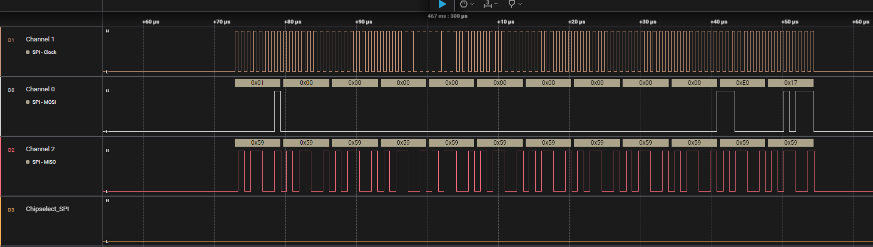

Anbei findet ihr eine Logic Analyzer-Datei, die zeigt, was der Master
sendet, sowie eine Debug-Datei, die die Daten im Array zeigt, in dem das
Problem auftritt.
Ich bedanke mich im Voraus für eure Hilfe und Unterstützung!

Ich habe dann auch mal zu Testzwecken 2 developments boards von STM
miteinander nur über SPI verbinden aber fliegende Leitungen ca. 10 cm.
und das selbe Problem tritt auch auf. Den Bus habe ich auch schon auf
450 khz ca. gesetzt. An dem Master kann es ja eigentlich nicht liegen
der schickt in 1,5 ms intervallen ca einfach die gleiche Nachricht an
dem Slave. Am logic Analyzer ist auch zu sehen dass die Nachrichten
rausgesendet wurden. Das Problem liegt halt nur am Slave mit SPI DMA
dass die Daten irgendwann im RX Channel verschoben sind. Wenn ich 8 Bit
sende dann muss das SPI_CR2_FRXTH (FIFO Reception Threshold) Bit gesetzt
werden habe ich in anderen Foren gelesen und das steht auch in dem
Beispiel von ST drin, aber trotzdem ohne Erfolg.

von Markus M. (adrock)
Aber es scheint ja so zu sein, dass dort einfach Bytes beim Empfang
verloren gehen, richtig? Du schickst doch die selbe Sequenz immer
wieder.
Du schickst:
0x01, 0x00, 0x00, 0x00, 0x00, 0x00, 0x00, 0x00, 0x00, 0x00, 0xe0, 0x17
Beim Empfänger gehen dann offenbar die Bytes
1-10 verloren, und er empfängt:
0xe0, 0x17, 0x01, 0x00, 0x00, 0x00, 0x00, 0x00, 0x00, 0x00, 0x00, 0x00
Allerdings verwendest Du zum Empfang ja den Circular Mode, d.h.
eigentlich kann das nicht passieren, da es komplett in DMA abläuft. Du
darfst natürlich in Deinem Code den Empfangs-DMA nicht neu
initialisieren. Das ist nur einmal am Anfang notwendig.

> wieder.
> Du schickst:
Hallo Markus,
ja richtig ich verwende den Circular Mode da dürfte dann nichts verloren
gehen. Der master sendet aufjedenfall richtig die 12 Bytes raus das habe
ich schon bereits mit dem Logic Analyzer überprüft nur irgendwann passt
die Reihenfolge beim Slave SPI RX DMA nicht mehr. Die Frage ist jetzt
gehen wirklich die Bytes beim Slave verloren. Der Empfangs DMA wird nur
einmal initialisiert.

den Code den ich hier gepostet habe bezieht sich komplett nur auf den
Slave. Der Master sendet alle 1,5 ms die Nachricht raus beim senden
gehen keine Bytes verloren das habe ich schon mit dem Logic Analyzer
übprüft. Das muss irgendwie am Slave liegen. Warum ergibt der Circular
Mode beim DMA keinen sinn beim Slave für den Empfangschannel für SPI??
WOher sollen denn Störungen kommen wenn ich 2 dev boards vom stm über
SPI verbinde. Die Leitungen sind höchstens 10 cm. Das Per32Bit und
MEM32Bit ist nicht gesetzt. stand nur noch in den kommentaren. Frage ist
es jetzt ist es eher ein Software oder Hardware Problem. Hardwareproblem
hätte ich jetzt eigentlich ausgeschlossen.
