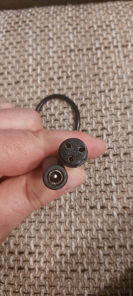

ich habe einen Audiodecoder von Teufel ohne Netzteil. Der Teufelsupport
meinte ich brauch ein WechselstromNT mit 9V/1A und einen Adapter von
Hohlstecker auf Din 3 polig. Die Standybylampe am Decoder leuchtet damit
aber nur kurz auf und danach passiert garnix mehr. Ich hab mir nun ein
Multimeter von Amazon gekauft, um zu testen, was das Problem ist. Am
Hohlstecker vom NT messe ich ca 11V AC, wenn ich noch den Adapter
dazwischenschalte kommte da nur noch 5V AC raus. Hat jemand ne Ahnung wo
der Fehler liegt?

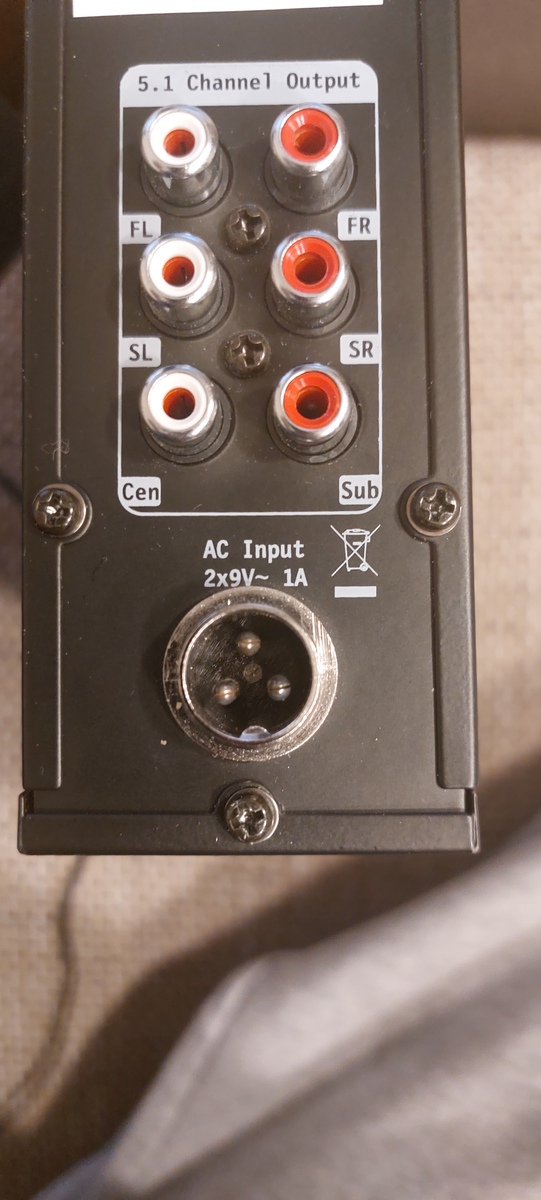

von Arno H. (arno_h)
Du hast das 2 X 9V gelesen?
Arno

von Mark S. (voltwide)
Es genügt  das Typenschild zu lesen und zu verstehen. 2x9V/1A ist ein
AC-Netzteil mit 2 gegenphasigen 9V Ausgängen - und nicht 1x9V und auch
nicht 1x18V.Zugebenermaßen ziemlich speziell - da direkt vom Teufel.

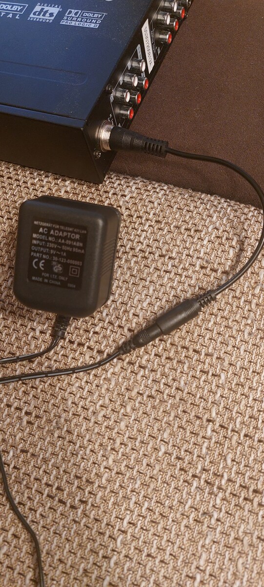

2 Netzteile je 9V AC 1amp richtig zusammengeschaltet sollte
funktionieren.
Evtl auch ein 9V AC 2amp auf nur einer "Phase" der Eingangsbuchse.
Möglicherweise geht auch was mit DC-Netzteil, dazu müßte man mehr über
das Innenleben wissen.
von Heinz (heinzn)
Ok vielen dank für die antworten. Ich werd schauen, dass ich mir bei
ebay ein original teufelnt besorg.
von Lu (oszi45)
Wenn ich das rechte Foto sehe, speist ein 9V~Netzteil das Y-Kabel.
Heinz schrieb:
> Am Hohlstecker vom NT messe ich ca 11V AC, wenn ich noch den Adapter
Da würde ich das Y-Kabel genauer auf Durchgang messen, ob da noch
Elektronik versteckt ist oder nur Drähte durchgehen. Evtl. ist Dein
Audiodecoder krank und braucht jetzt mehr Strom als erwartet? Mal
Elkos angesehen? Foto?
von Peter D. (peda)
Das Ding wird intern symmtrisch versorgt sein (+/-6V).
1x9V sollte daher auch gehen, wenn die Siebelkos nicht zu schwach
dimensioniert sind. Ansonsten könnte es etwas mehr brummen.

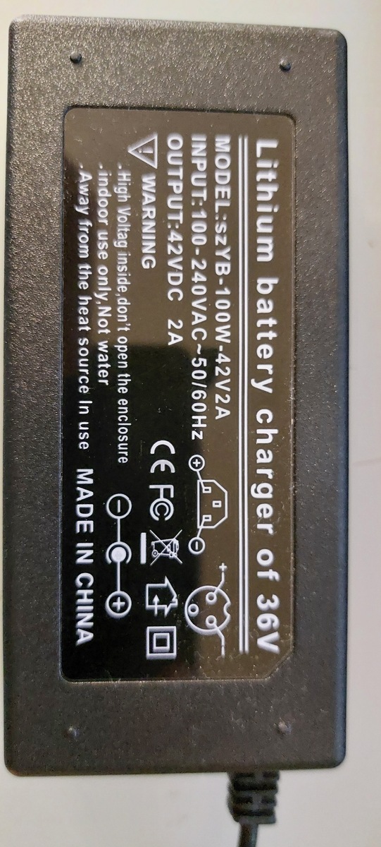

von Heinz (heinzn)
Also ich finde es auch seltsam das da einfach so 6v im Adapter
verschwinden. Ich hab den von nem ChinaNT mit DC 42V/2A von Aliexpress.
Hängt das Problem mit diesen Werten zusammen? Ansonsten hab ich so einen
Adapter nirgends gefunden. Ich würds nochmal mit nem zweiten Adapter
versuchen, wenn jemand nen Link hat, wo ich den kaufen kann.
Andererseits wenn ich den Adapter an dem ChinaNT mit dem Multimeter
teste, bekomme ich auch wirklich die 42V DC.
von Andreas M. (amesser)
Du hast also irgend einen Adapter genommen und wunderst dich, das der
nicht funktioniert? Drei-Polige Stecker mit 2xAC sind im Studiobereich
früher nicht ungewöhnlich gewesen. Ein der drei Anschlüsse ist Masse
bzw. Mittelanzapfung des Trafos die anderen beiden typischerweise
Gegenphasige Wechelspannung. Bei vielen Geräten kann man aber auch
gleichphasig einspeisen.
Innenschaltung des Teufels wird in etwa so wie hier sein:
https://xtronic.org/circuit/amplifier/symmetrical-power-supply-for-potency-audio-amplifiers/

von Andrew T. (marsufant)
Dann kaufe am besten das Original Teufel Netzteil.
Sonst wird das nix .
