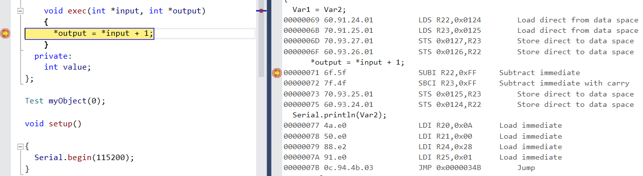

Ich will die Laufzeit und den Speicherverbrauch der Funktion einer
Klasse optimieren.
Im folgenden Beispiel gibt es die Funktion "exec" mit einem Eingang und
einem Ausgang. Wird die Ausführungszeit kleiner wenn man für den Eingang
den direkten Wert statt des Pointers nimmt?

von Christoph M. (mchris)
Der Compiler ist gut. Er scheint die Klasse vollständig wegzuoptimieren
und hält die Variablen in den Registern. Also kann man vermutlich nichts
optimieren, wenn man den Input statt als Zeiger als Pointer übergibt.
von Niklas G. (erlkoenig) Benutzerseite
Grundsätzlich ja, aber nur minimal.
"Klassen" kann man sowieso nicht wegoptimieren, weil "Klassen" nicht im
Assemblercode landen; Klassen sind ein abstraktes Konzept, im
Assemblercode landen nur Funktionen. In deinem Fall wurde die Funktion
inlined und somit der Pointer wegoptimiert; das passiert nicht immer,
z.B. wenn die Funktion größer ist und mehrfach aufgerufen wird oder
rekursiv ist.
Allerdings: (Kleine) Input-Daten per Pointer übergeben ist relativ
sinnlos, für den Leser verwirrend und sollte schon eher vermieden
werden. Mindestens mal sollte ein "const" dran. Kleine Output-Daten
sollte man auch eher per Rückgabewert zurückgeben, nicht per Pointer.

Niklas G. schrieb:
> void exec(const int &input, int &outputA, int &outputB)
>   outputA = input + 1;
>   outputB = input + 2;
Reflexartig Referenzen zu verwenden is m.E. keine gute Idee.
Besser:
void exec (int input, int &outputA, int &outputB)
Erklärung:
"input" belegt nur 2 Bytes und wird von exec nicht geändert, man kann es
also ebenso gut per Value übergeben.
Wenn exec geinlined wird, vertut man sich nix und der erzeugte Code ist
vermutlich der gleiche (modulo Compiler-Quirx), der C++ Code liest sich
aber leichter.
Wenn exec jedoch nicht geinlined wird, ist const int &input teuer, weil
(effektiv) die Adresse einer Variablen übergeben wird, und um die
Adresse eines auto-Objekts nehmen zu können, muss es im Speicher liegen;
hier also im Frame der Funktion.  Und das ist wirklich teuer: Zum einen
muss ein Frame angelegt werden, das Objekt darin gespeicher werden (auch
Konstanten!), zum anderen muss die Adresse berechnet werden. Und der
Callee muss derefernzieren, was ebenfalls teuer ist: Adress-Register und
RAM-Zugriff werden erforderlich.
Selbst wenn input ein 32-Bit Wert ist, dürfte es effizienter sein, per
Value zu übergeben statt per Referenz.
Für output-Operanden gilt evtl. ähnliches: ein int besser als
Rückgabewert statt als Referenz.  Oder gar ein struct mit 2 ints (kann
avr-gcc in Registern halten).

Da der Compiler die Funktion eh komplett wegoptimiert, ist’s eigentlich
völlig egal…
