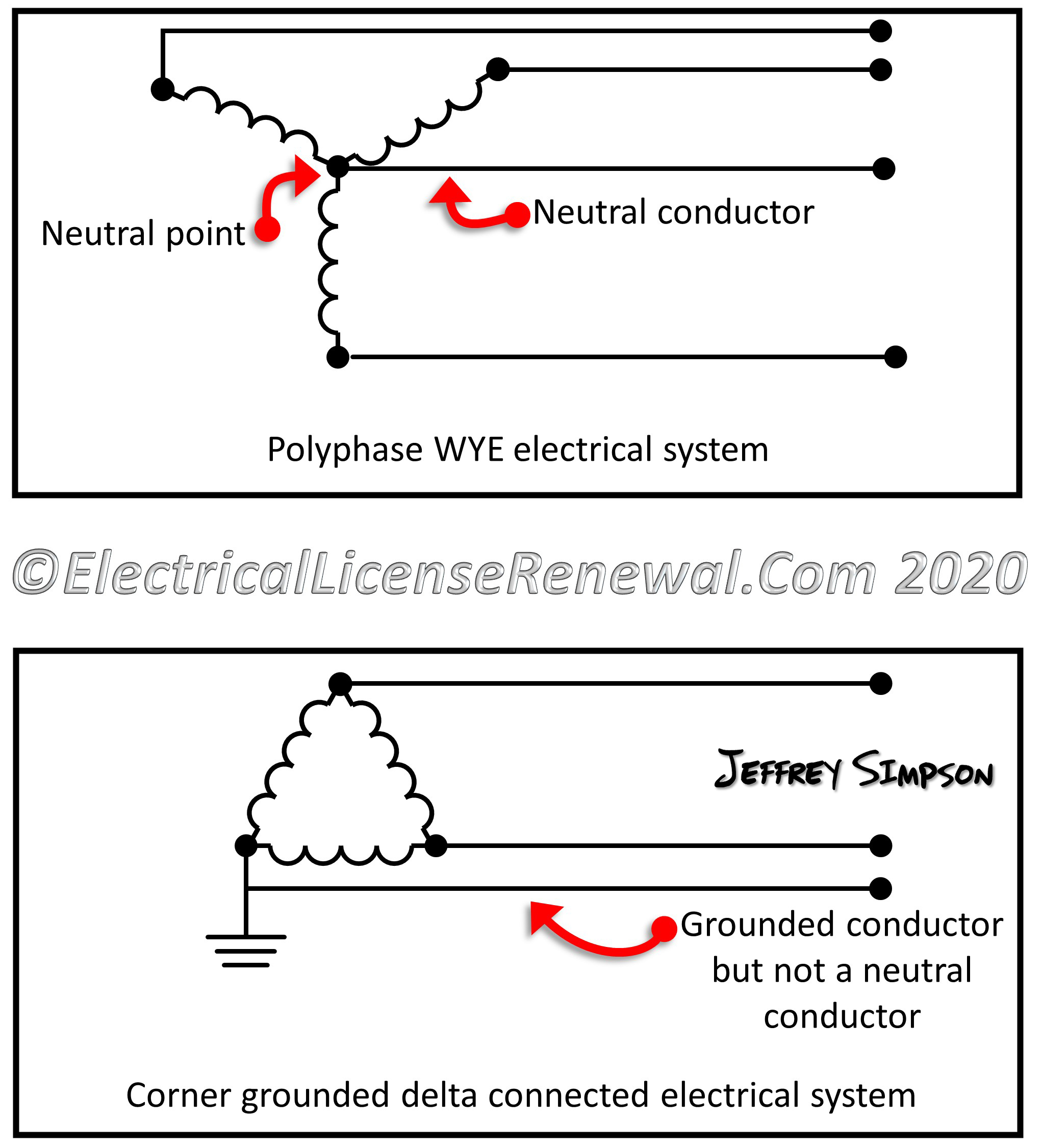

oh, what about the system
von Tassilo H. (tassilo_h)
Das meint tatsächlich den Neutralleiter. Wie aus der weiteren
Erläuterung hervorgeht, geht es darum, daß der Neutralleiter am Gewinde
der Lampenfassung anliegt, und daß der einpolige Schalter die Phase an
den Kontakt am Lampenfuß schaltet.
Klingt nach USA, nicht alle Netze haben einen Neutralleiter, z.B. bei
240V (2x Phase um 180° versetzt), oder 208V Phase-Phase im Drehstromnetz
(Industriell/Business). Die normalen 120V bestehen aber meistens aus
Neutralleiter und Phase (z.B. im Privathaushalt geerdete Mittelanzapfung
eines 240V Trafos oder geerdeter Mittelpunksleiter im 208V
Drehstromnetz).
Die Stecker und Steckdosen für 120V sind ja auch verdrehsicher, so daß
bei Lampen mit Stecker auch der Neutralleiter am leichter zu berührenden
Lampengewinde anliegt.
Und nein, daß bedeutet nicht unbedingt PEN, einen separaten PE gibt es
normalerweise schon (außer bei ganz alten Installationen).

von Thomas R. (thomasr)
Damit ist im split phase system der (lokal geerdete) Neutralleiter
