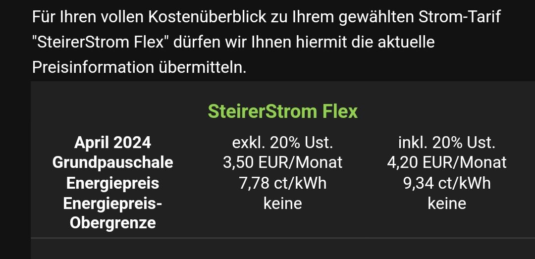

Wenn Strom 10ct/kWh kostet, spielt sowas natürlich weniger einen Rolle.
Wo wohnst du denn?
Oliver

von Stephan S. (uxdx)

Michael schrieb:
> Oliver S. schrieb:
>> Wo wohnst du denn?
AU
Oliver
