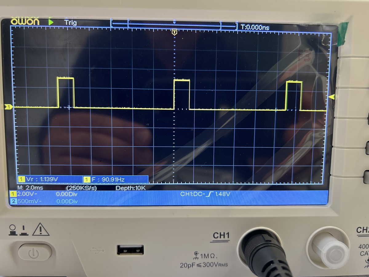

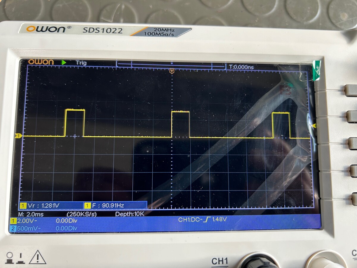

ich habe vor, meinen RC Empfänger auszulesen.
Details:
Am Sender ist ein 3-Wege-Umschalter(Aus/An/An).
Der Empfänger gibt dann die Signale wie auf den Bildern zu sehen.
bedeutet:
Pulsbreite 1,1ms AUS
Pulsbreite 1,5ms 1.AN
Pulsbreite 1,9ms 2.AN
Periodendauer 11ms
Frequenz 90Hz
Die beiden AN-Zuständen sollen dann einfach nur jeweils ein Digitalen
Ausgang kurz ansteueren.
auslesen soll das bestenfalls ein Arduino Nano.
Notfalls hätte ich noch ein Atmega8 oder so.
Kann mir da jemand helfen oder Tipps geben?
Vielen Dank

von Johannes A. (kleinerkeiler96)
Wastl schrieb:
> https://elektro.turanis.de/html/prj165/index.html
so eine einfache Funktion habe ich gesucht.
Funktioniert auch schon.
Vielen Dank!!!
