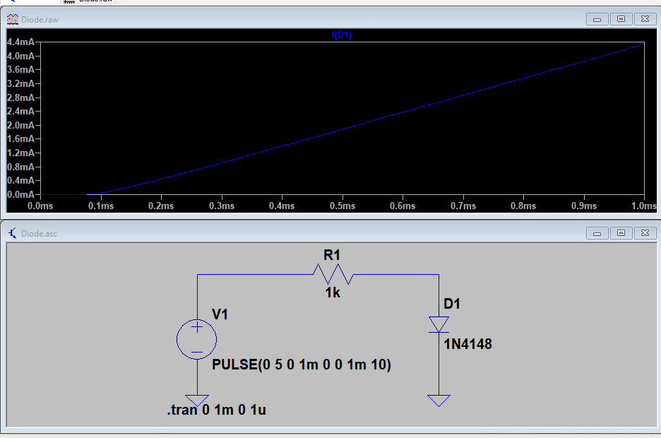

Hallo zusammen.
Ich habe hier eine Frage zur Schaltungs-Simulation von LT.
Ich habe hier in dem Beispiel die klassische Dioden Kennlinie versucht
darzustellen.
Das Ergebnis in der Darstellung das Ergebnis der Darstellung stimmt
nicht.
In der x-Achse müsste die Spannung stehen, aber es ist hier die Zeit
dargestellt.
Wie kann ich beeinflussen welche Achsen dargestellt werden?
Dankeschön.
Anlage Bild.
von H. H. (hhinz)
Mit den Cursor in die Nähe der Achse fahren, bis das Kreuz zum Lineal
wird. Dann rechtsklick, und bei "Quantity Plotted" den gewünschten Wert
eintragen, z.B. V(n001).

von Bernhard (bernhard_123)
Kleiner Tipp:
Netze (Knoten) selbst benennen, hier z. B. "Anode", der steht dann auch
dran. Dann heißt die Spannung "V(Anode)".
"n001" wird von LTspice selbst vergeben. Die unbenannten Konten werden
bei jedem Simulationsstart neu benannt, die können sich also ändern.
Übrigens: Bei den Achsen kann man auch Gleichungen eingeben, z. B. für
die Stromverstärkung bei bipolaren Transistoren.
Bernhard

von Rick (rick)
> dargestellt.
Kien Wunder, Du machst ja auch eine Transienten-Analyse:
https://ltwiki.org/LTspiceHelp/LTspiceHelp/_TRAN_Do_a_non_linear_transient_analysis.htm
Versuch es mal mit DC-Sweep...
