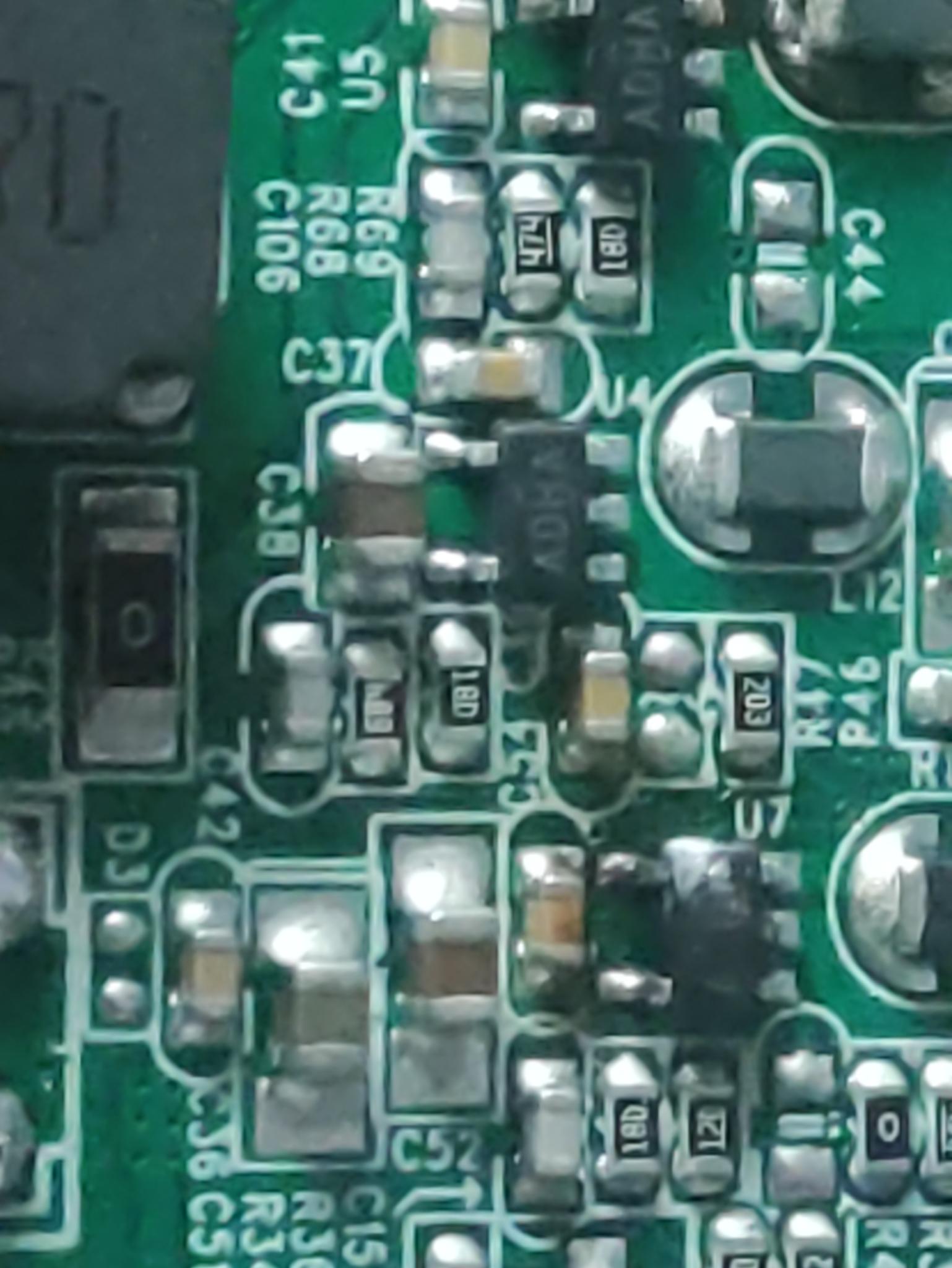

ich habe im Zuge geistiger Umnachtung 4 LiFePo Akkus an Stelle von 4
Mignon Batterien in meine Wildkamera gepackt.
Es hat etwas gemüffelt, und die Akkus wurden ziemlich warm.
Dummerweise tut sich an der Kamera jetzt nichts mehr :(
Habe sie geöffnet und in der Nähe des 6V Eingangs 3 ziemlich ähnlich
aufgebaute Blöcke gefunden. Leider habe ich keine Möglichkeit gefunden
ein gutes Bild davon zu machen. Der SMD Chip U7 Bauteil mit der
Bezeichnung "ADHA" scheint aufgeraucht zu sein.
Mit dem Suchbegriff "ADHA" konnte Tante Google auch nicht so viel
anfangen.
Ich vermute, mal das es sich um irgendeine Form von Spannungsregler /
Step-Up / oder Step-Down Regler handelt, weil auch direkt neben den
"ADHA" Chips jeweils eine Induktivität verbaut ist.
Hat jemand eine Idee, um welchen Chip es sich handeln könnte?

von H. H. (hhinz)
ACP2826
von Henning R. (fow0ryl)
@ H.H.
Vielen Dank für die super schneller Antwort.
Habe ein Datenblatt gefunden. Bislang aber nur einen einzigen China
Shop, der das Teil scheinbar anbietet. Dummerweise kann ich kein
chinesisch und
die Übersetzung der Seite ist unbrauchbar ...
von H. H. (hhinz)
Datenblatt, Englisch.
Ersatztyp wäre RT8097.
So,
hab mir jetzt mal einen 10er Pack RT8097 beim China Mann für Ein paar
TEuro's bestellt. Bin gespannt, ob ich die Kamera damit wieder zum Leben
erwecken kann.
