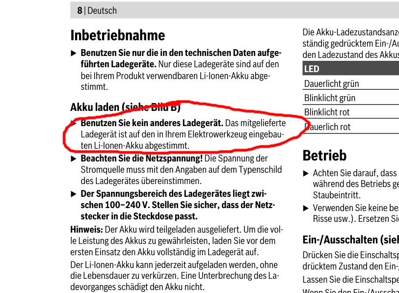

von Jack V. (jackv)
Manual:
> Das mitgelieferte Ladegerät ist auf den in das Gerät
> eingebauten Li-Ionen-Akku abgestimmt. Kein ande-
> res Ladegerät benutzen.
(https://asset.conrad.com/media10/add/160267/c1/-/gl/000822612ML01/gebruiksaanwijzing-822612-bosch-isio-accu-buxus-en-grasschaar.pdf)
Wird also wohl so sein, wie Andreas vermutet. Und du machst mal wieder
’ne Welle, weil du was kaputtgemacht hast. Toll.

von Jack V. (jackv)
Jens G. schrieb:
> Es wäre also mal interessant, was denn auf dem Typenschild des
> sogenannten Ladegeräts so drauf steht.
Ein schönes Bild davon finde ich auf die Schnelle nicht, aber zumindest
wird’s ausdrücklich als „Ladegerät“, nicht als „Netzteil“ verkauft.
Meine Erfahrung ist, dass es sich dann auch um ein Ladegerät handelt,
und ein Netzteil da größere Probleme verursachen kann.
Edit: https://nwtools.de/cdn/shop/products/lade22_900x.jpg?v=1702636584

von Jack V. (jackv)
Der G. schrieb:
> Hier dieses Ladegerät passt hinten an den Griff in die Buchse, da hab
> ich getestet.
3A sind deutlich mehr als 0,4A. Wenn die Spannungsbegrenzung auf der
Platine für 400mA max. ausgelegt war, magst du damit dieselbe gegrillt
haben, sodass fortan halt die Eingangsspannung am Akku anlag. Würde sich
mit deiner Beschreibung oben decken.
Die Sache ist: es wird ausdrücklich darauf hingewiesen, ausschließlich
das originale Ladegerät zu nutzen. Du klemmst ein Netzteil mit
anderen Parametern dran und beschwerst dich dann mit sehr
eindrucksvoller Selbstüberschätzung, was für ein Müll die doch gebaut
hätten. Merkst selbst?

Guck dir mal genau die Bilder an: die Buchse ist für den Schalter in der
(optionalen) Griffverlängerung, nicht zum Laden!
von Der G. (Firma: schlechthin) (gastgeber)
Danke für den Hinweis. Ok, man darf über den Griffstecker nicht laden.
Und oh Wunder, man kann damit den Motor an und ausschalten wenn man
einen Schraubenzieher reinsteckt. Nicht gerade die idiotensicherste
Konstruktionsweise.
Dann haben sich Verkäufer gedacht, ah, da hinten ist ja noch eine
Ladebuchse, dafür verkauf ich jetzt ein kompatibles Ladegerät, mal
anstecken und kucken obs auflädt, oh ja super es lädt. Hier liegt also
der Kasus Knackus, gute Detektivsarbeit, danke ans Forum.

Du konntest sehr wohl wissen, dass das nicht die Ladebuchse war. Denn
das mitgelieferte Ladegerät passt da offensichtlich nicht dran, und ein
anderes hättest du ausdrücklich nicht verwenden dürfen. Nein – dieser
Fehler lag beim Nutzer. Wäre ich nun Hersteller, würde ich in Erwägung

Andreas M. schrieb:
> Die Ladeelektronik für das Bosch-Gerät befindet sich übrigens nicht in
> dem Gerät selbst, sondern in der mitgelieferten Wandwarze. Das steht
> groß und breit in der Anleitung. Aber lass mich mal raten: Du hast
> einfach 5V von irgendwo drangesteckt und wunderst dich nun das es fertig
> ist.
Das hat sich die Firma Bosch zu einfach gemacht.

Tja, nur hat G ja das Typenschild fotografiert und verlinkt:
https://www.mikrocontroller.net/attachment/632566/IMG_20240425_020852.jpg
Dort sehe ich nur etwas von 3,6V und keineswegs etwas von 5V.
>das du a) nicht lesen kannst
Die Modellnummer von dem "kompatiblen" Ladegerät unterscheidet sich in
der letzten Zahl 3 statt der 1. Das ist ein minimaler Unterschied, und
ich brauch eine Lesebrille.
>So ein Gerät muß "Idiotensicher" und "Praxissicher" in der Handhabung sein.
Absolut korrekt, es darf kein unkalkulierares Massaker geben wie in
meinem Fall.

von Michael (Firma: HW Entwicklung) (mkn)
Der G. schrieb:
> Keinesfalls, es ist inakzeptabel wenn der allerletzte
> Sicherheitsmechanismus gerade so noch einen potentiellen Thermal Runaway
> verhindert.
Wenn Du mit dem Fahrrad umfällst, ist das dann auch die Schuld des
Herstellers?
Schließlich muss der doch damit rechnen das auch ein Blödbommel der

von Jack V. (jackv)
> meinem Fall.
Akku gestorben. Unkalkulierbares Massaker. Ja … nein. Die
Sicherheitseinrichtung ist angesprungen, das war das CID. Was willst du
noch? Dass der Hersteller dir ein Beileidskärtchen schickt und Abbitte
leistet? Meine Güte – du hast’s kaputtgemacht. Schieb’ doch deine
Fehlleistung nicht dauernd auf einen anderen, sondern steh dazu und lern
daraus. Und sei’s bloß, dass man seine Sachen nicht in jedes Loch
steckt, das man findet …

von Armin X. (werweiswas)
Spätestens nachdem das erste Mal die Garagenwand eingestürzt ist weis,
bzw ahnt auch der letzte Vollkaskoversicherte, dass man auch ohne
Hinweis am Lenkrad nicht mit 100 in die Garage fahren sollte...
Ähnlich verhält es sich mit deinem Gerät.
Anstelle rumzumaulen solltest Du zufrieden sein, dass die notwendigen
Maßnahmen gereicht hatten um ein, durch Blödheit verursachtes Feuerchen
abzuwenden.
Solche Leute wie Du sind die Ursache für die ganz bescheuerten
Schutzmaßnahmen die manche Gerätschaften bis knapp vor die
Unbenutzbarkeit Sicher machen.
