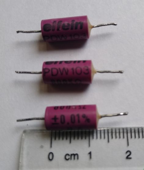

Aus einem alten Präzisionsspannungsteiler für HV-Messungen habe ich
Widerstände der Marke "elfein" recycled. Genauer: Typ PWD 103, 800k,
0,01%.
Leider kann ich im Internet dazu absolut nichts finden. Die Fa. Elfein
(ELFEIN Elektrofeingerätebau GmbH, Frankfurt a. Main) existiert wohl
schon über 25 Jahre nicht mehr; die haben auch Relais gebaut, die
tauchen vereinzelt noch auf.
Hat jemand vielleicht noch ein Datenblatt zur Serie PWD 103? Mich würde
z.B. der TK interessieren, der sollte ja bei 0,01% Toleranz ziemlich
niedrig sein (unter 10ppm?). Wäre schön, wenn einer der "Alten Hasen"
sich daran erinnern kann und auch noch etwas dazu gebunkert hätte.

Selber messen:
Eine Brücke aus 2x2 gleichen Widerständen aufbauen, 40V Speisung (oder
was man hat), Querspannung am 200,0mV DVM auf Null abgleichen.
Einen Widerstand verlängern und bei Raumtemperatur+50K in den Backofen
platzieren.
1mV Verstimmung entspricht TK2, wenn ich mich nicht verrechnet habe.

Ich habe noch eine Tüte voll NOS PDW103 250kOhm +-0,025%.
Auf denen ist der TK mit T3 codiert, leider weiss ich aber auch nicht
was für ein Wert sich dahinter verbirgt.
Kann auch der Datecode sein, z.B. März 1985.
