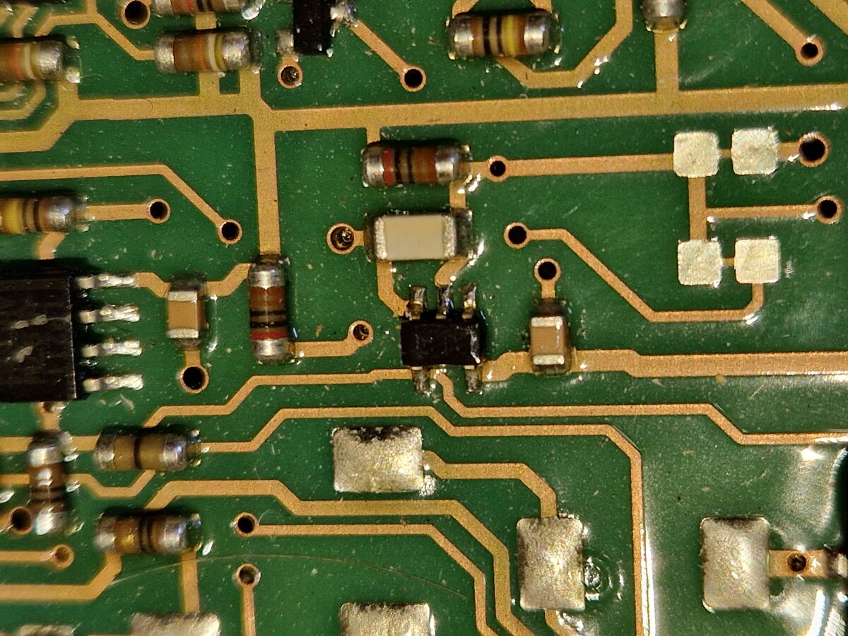

Hallo, ich habe hier ein SMD Bauteil in einem Wechselrichter. Es ist in
einem SOT23-5 Gehäuse und trägt den Ausdruck A14G. Ich kann es mit der
Handykamera nicht aufnehmen damit es erkennen kann. Was ist das für ein
Bauteil?

In diesem Fall ist es doch eigentlich einfach, suchen mit "A14G SOT23-5"
liefert unmittelbar SN74AHC1G14.
von Frank G. (frankgef)
Hallo danke, den Typ habe ich auch gefunden und bestellt. Musste aber
feststellen, dass das Gehäuse kleiner war, nämlich SOT353. Scheinbar
gibt es denn Schmitt Trigger in verschiedenen Gehäusen. Dann muss ich
mal nach dem richtigen Gehäuse suchen.
von H. H. (hhinz)
Frank G. schrieb:
> SOT353
Da wäre das Marking aber anders.
Stimmt, auf den neuen steht auch AF.

von H. H. (hhinz)
Frank G. schrieb:
Kein drittes Zeichen?
H. H. schrieb:
> Frank G. schrieb:
Ne
Jens G. schrieb:
> Und wieso bestellt? Kaputt isser ja sicherlich nicht.
Der alte wird laut Wärmebildkamera rund 100° heiß. Deshalb tausche ich
ihn aus.
von H. H. (hhinz)
Frank G. schrieb:
> Ne
Ob das dann überhaupt ein 74HC1G14 ist?
Er war beschrieben als 74AHC1G14GW.125
von H. H. (hhinz)
Also Nexperia, und da sind sicher noch weitere Zeichen drauf:
https://assets.lcsc.com/images/lcsc/900x900/20230109_Nexperia-74AHC1G14GW-125_C282410_front.jpg
Ok, ich habe nochmal drauf geschaut. =AF- , wobei unter dem
Gleichzeichen noch ein kleiner Punkt zu sehen ist.
von H. H. (hhinz)
Also doch weitere Zeichen.
Das habe ich nicht als Zeichen angesehen
