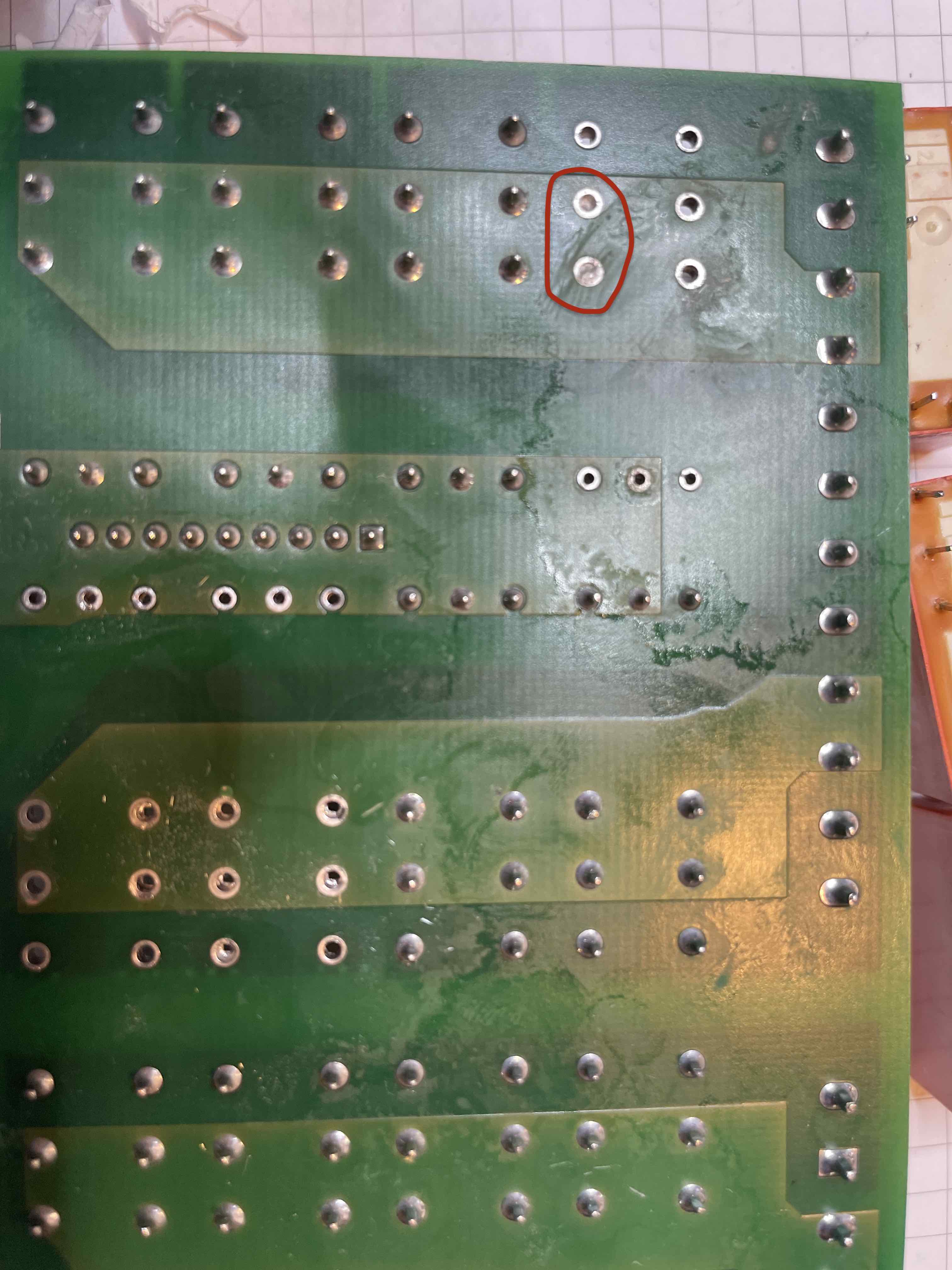

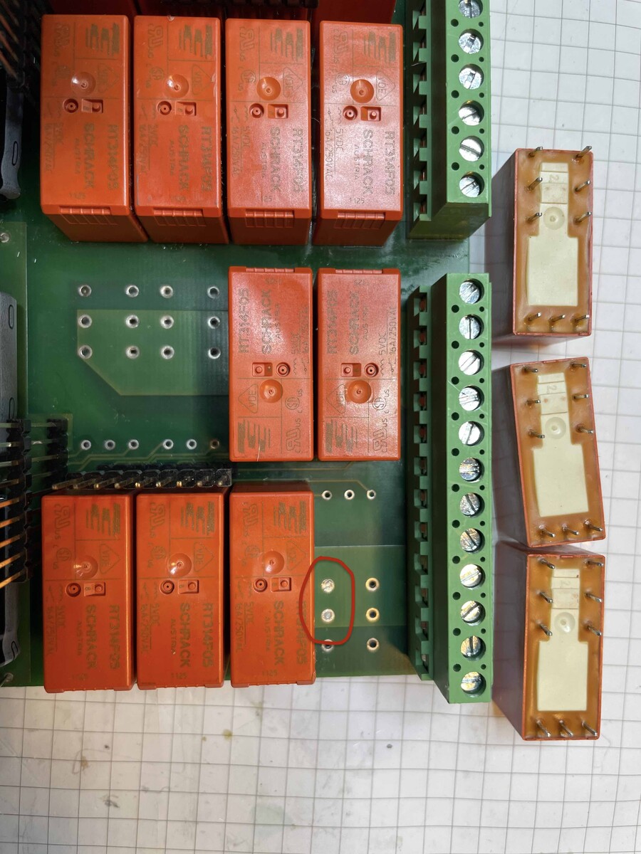

trotz jahrelanger Löterfahrung brauche ich hier mal ein paar Tipps. Ich
habe hier eine Platine, auf der ich 3 defekte Relais tauschen muss. Raus
habe ich die ohne Beschädigung der Platine bekommen. Allerdings sind 2
Bohrungen noch dicht (siehe Markierung). Ich bekomme diese mit meiner
ZD-985 nicht frei. Bin schon bei 380°C. Hilft aber nicht und ich möchte
die Platine nicht beschädigen. Wie kann ich die Löcher frei bekommen?
Heizplatte? Vorsichtig ausbohren?
Des Weiteren müssen die neuen Relais ja wieder rein. Zur Verfügung habe
ich eine JBC Lötstation mit 061 Spitze. Liefert die genügen Wärme nach,
so dass das Lot durch die Durchkontaktierung läuft? Kontrollieren kann
ich das wegen der Relais ja nicht. Welche Temperatur sollte ich zum
einlöten wählen?
Danke für eure Hilfe.
von Hubert G. (hubertg)
Nochmal frisches Zinn auf die Lötstelle und etwas warten mit dem Saugen.
Wenn es trotzdem nicht funktioniert, dann mit dem Lötkolben von der
anderen Seite dazuheizen. Das Loch aber nicht abdecken.
von Lu (oszi45)
Man kann auch an Schrott-Leiterplatten üben. Flussmittel und eine
angespitzte Edelstahl-Rouladennadel sind die üblichen Hilfsmittel um
spezielle durchkontaktierte Löcher VORSICHTIG frei zu bekommen, wenn
pusten nicht reicht.

von Manfred P. (pruckelfred)
Harald W. schrieb:
> Du könntest beim Erhitzen einen passenden ALU- oder Stahldraht
> reinstecken.
Hat ein Kollege vor Jahrzehnten gebaut.
Meinst Du damit eine C245061? 3 mm Breite ist zwar nicht so schlecht,
aber aber Lötspitze, die den Anschlussdraht stärker umschließt, ist
wesentlich besser. Von JBC gibt es ein entsprechendes Video:
https://www.youtube.com/watch?v=Id3HgOvVjMs
Ich habe die Erfahrung gemacht, dass die dicke "Drag Soldering"-Spitze
C245667 unglaublich viel Wärme in die Leiterplatte einbringt. Damit
lassen sich auch die wirklich fetten Würth-Redcube-Bolzen problemlos
einlöten. Insbesondere hilft dabei auch das große Lotreservoir zwischen
den beiden Backen.
> Kontrollieren kann
> einlöten wählen?
Pi mal Daumen so 5-8 Sekunden bei 350 °C und wirklich fetter,
pinumschließender Spitze (s.o.) dürften ausreichen.
von Flip B. (frickelfreak)
Bei den anderen löchern sehe ich auch zinnreste.
Schön von beiden seiten  frisch verzinnen, die entlötspitze drauf und
nochmal zinn hinzugeben, um die wärmeübertragung zu verbessern. Dann
wirklich warten bis alles aufgeschmolzen ist. 10-15s sind für die
Platine kein problem, besonders weil die von den 380°C anfangs nicht
viel sieht. 380 klingen auch gut, über 400 sollte man nicht gehen.
Mit entlötlitze mache ich es ähnlich, ich lege eine bereits verbrauchte
stelle auf das lötauge, sobald das lötauge durchgeschmolzen ist sieht
man plötzlich wie sich das zinn an der entlötlitze kapillarisch
entlangsaugt. Dann ggf nochmal fix nachsetzen an einer ungesättigten
stelle der litze um wirklich alles aus dem loch zu bekommen.
Auslöten von doppelseitigen Platinen bevorzugt mittels heißluft,
Kupferdraht oder breiter lötspitze, ohne absaugen. Absaugen mit
Bauteildraht im loch geht eigentlich nur bei einseitigen richtig gut.
Zuletzt unterwegs ohne Lötsaugpumpe habe ich auch mal löcher nach dem
auslöten mit einem Stahl-Strohhalm freigepustet. Geht besser als
Absaugpumpe oder Sauglitze, macht aber etwas sauerei mit lötzinnkugeln,
jedoch weitaus weniger als richtige druckluft, und auch keine gefahr die
durch erhitzung erweichte platine zu beschädigen, wie mit draht oder
Bohrer.

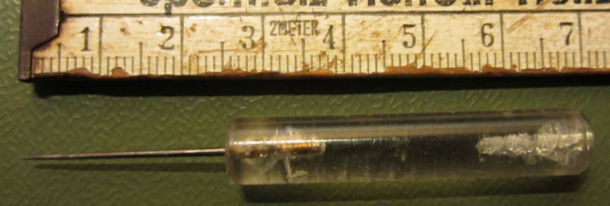

von Joachim B. (jar)
Neu Verzinnen und wenn das Zinn noch flüssig ist mit einer Stecknadel
durchstechen, am Chrom oder Stahl hält kein Lötzinn.

von Dergute W. (derguteweka)
Moin,
Jetzt kenne ich nicht die komplette Geschichte von dem Ding und sehe die
Platine auf den Fotos nicht ganz. Koennte mir aber vorstellen, dass wenn
bei 12 Relais 3 hinueber sind, die restlichen auch nicht mehr so ganz
taufrisch sein werden.
Waer's nicht 'ne Option, die ganze Platine (sieht ja auf den Photos
zumindest auf den Aussenlagen nicht so ganz komplex aus) beim "netten
Chinesen um's Eck" neu fertigen zu lassen, evtl. gar incl. Bestueckung?
Gruss
WK
von Norbert S. (nobby42)
Dergute W. schrieb:
> Moin,
> Gruss
> WK
Moin,
die Platine ist von einem KNX-Aktor, der für Tests eingesetzt war. Es
sind nicht alle Kanäle benutzt worden. Die Relais sind Bi-stabile und
die 3 schalten nicht mehr richtig, bzw. es kleben die Kontakte. Es
wurden wohl die falschen Verbraucher geschaltet. Also neu fertigen
lassen lohnt nicht.
Viele Grüße
Norbert
Vielen Dank nochmal für die Tipps.
Ich habe es mit einer Kanüle und Heißluft (360°C) geschafft. Langsam hat
sich das Ding durchgearbeitet. Was ich vergessen hatte, die Platine ist
3 lagig. Deshalb wohl auch die Probleme. Einlöten mache ich dann mit der
anderen Spitze wenn sie da ist.
