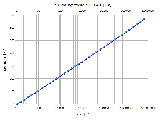

von Arno R. (arnor)
100kLx als obere Messgrenze sind aber manchmal nicht genug, wie heute
z.B. bei klarem blauem Himmel. Mein Luxmeter zeigte eben über 100kLx an.
Und für so große Dynamikbereiche wie die Beleuchtungsstärke in der Natur
ist mMn eine logarithmische Sensorkennlinie besser als eine lineare. Im
Anhang mal die gemessene Kennlinie meines logarithmischen Luxmeters mit
BPW21-Sensor.
