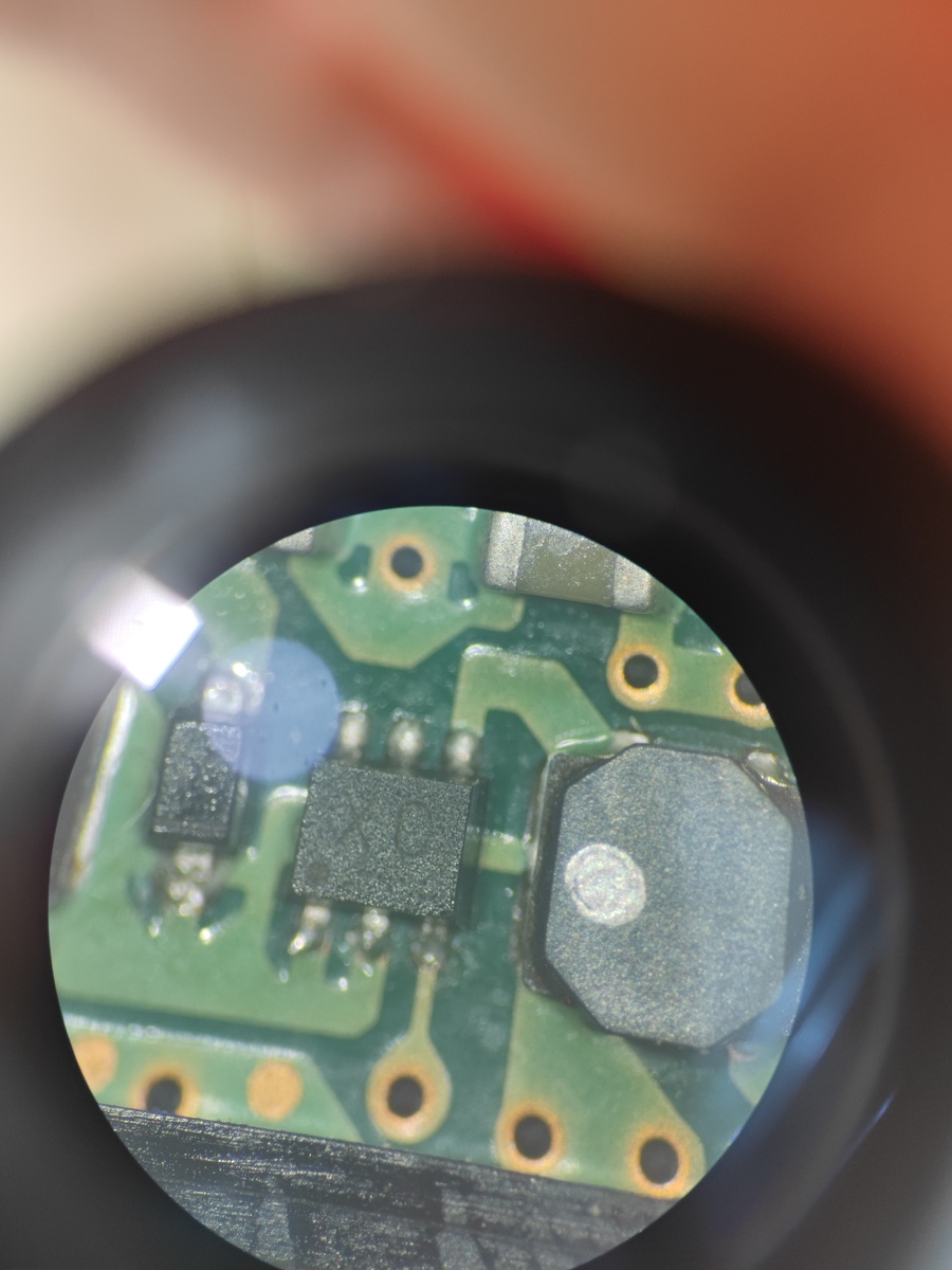

Guten Morgen Experten.
Ich hoffe Ihr könnt mir helfen. Hab hier eine Reparatur durchzuführen,
aber ich kann dieses IC mit dem Code XC nicht in dieser Form
identifizieren. Ich nehme an es ist ein Mosfet, aber ich bekomme nur
welche mit vier Beinchen mit meiner Laiensuche.
Es ist die Treiberplatine für ein LCD und ich weiß, dass dieses Bauteil
defekt ist. Nur kann ich kein neues besorgen, weil ich nicht weiß
welches Bauteil es ist.
Das neben dem IC ist eine Diode nehme ich an? Was bedeutet die 3? Die
werde ich nämlich sicherheitshalber auch austauschen.
Danke Euch

von H. H. (hhinz)
Baugröße der Teile?
von Ahmet M. (ahmet_ii)
die Länge ist ca. 1.5 bis 1.6mm lang
von H. H. (hhinz)
Also SOT-563/SOT-666.
Das wird ein Digitaltransistor von Toshiba sein: RN1903FE.

Cool, danke. Aber kann das passen? Wenn ich davon ausgehe, dass die Pin
1 auf meinem Foto oben rechts ist, das dann Pin 1 und 2 kurzgeschlossen
werden? Laut Schema sieht das so aus.

Tja, dann war dein Foto zu unscharf.

Ich habe 2 von den Platinen und wenn ich diesen verdammten Chip auf die
andere, umlöte, macht die andere Platine Faxen.

Zeig mal die Platine ohne den Chip.
Und ein ordentliches Foto des Chips, wo man alles vom Marking sieht,
nicht nur unschafe Buchstaben.
Okay, nachdem ich den Okular meines Mikroskops gereinigt habe (schäm)
ist aus dem C ein D oder 0 oder O geworden.
Wie blöd von mir 🫣

Und wie sieht es unter dem Chip aus?
Und da ist doch noch mehr als die zwei Buchstaben und die Pin-1
Markierung zu sehen.
So, habe jetzt schnell mal eine Panasonic LUMIX auseinander gebaut.
Zum Hintergrund, das Problem habe ich mit einer Leica. Normalerweise
geht man hin und bestellt sich ein neues Board und gut ist.
Leica verkauft aber keine Ersatzteile und möchten selber reparieren.
Das Problem aber ist, dass Leica gerne so ziemlich alles austauscht und
einem ziemlich tief in die Taschen greift.
Wir reden dann hier von an die 600-800€ an Reparaturkosten.
Leica und Panasonic arbeiten zusammen, und benutzen die gleichen
Bildschirme. Das Layout dieser Platine passen nicht zusammen, daher kann
ich diese nicht ohne weiteres verwenden.
Anbei die Fotos, wie es bei Panasonic aussieht. Die benutzen XC und dann
halt diese komischen Punkte.

Ja, das sieht ganz nach einem Marking von Panasonic aus. Allerdings
haben die diese Halbleitersparte vor ein paar Jahren an Nuvoton
verkauft, und so findet man viele Datenblätter nicht mehr.
Wie das Layout unter dem Verdächtigen aussieht bleibt weiter offen...

Die diskreten Bauteile gingen 2019 an ROHM. (Bei mouser nach DMC9640N0R
suchen und runter scrollen bis zur PCN (Product Change Notification).
Dort sind alle Bauteile aufgelistet (988 Stück))
Ich schließe mich hhinz an, die Traces unter dem Bauteil wären wichtig
um auf die Funktion zu schließen.
