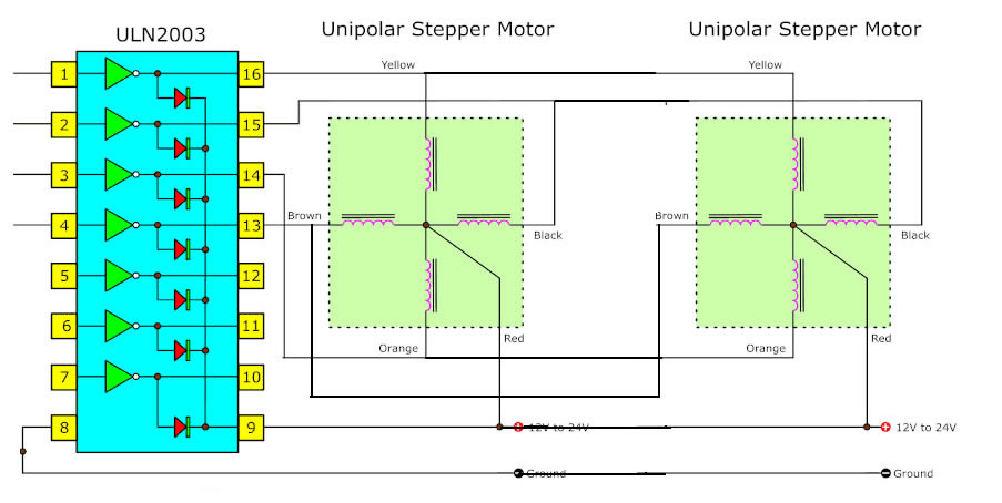

Gemäss dem beigefügten Schema versuchte ich zwei unipolare
Schrittmotoren parallel an den Ausgängen eines ULN2003 zu betreiben. Es
funktioniert nicht, auch mit Anpassungen der Spannung an Pin9. Beide
Motoren ruckeln nur, es scheint das sie sich gegenseitig stören.
Ich verwende jetzt erfolgreich einen ULN2803 mit 8 Darlingtons.
Eingangsseitig bekommen die Eingänge 1+5 2+6 3+7 4+8 die Schrittfolge
von einem ArduinoNano. Die Ausgänge 9bis12 und 13bis16 treiben je einen
Schrittmotor synchron.
Bitte keine Vorschläge wie die Schaltung zu ändern ist. Mich interssiert
lediglich warum die erste Variante nicht funktioniert.

Erwin D. schrieb:
> Mich interssiert lediglich warum die erste Variante nicht funktioniert.
Der ULN2003 war schlicht überlastet! Beim ULN2803 würde das Ergebnis bei
einer Parallelschaltung nicht anders aussehen. Der Vorteil ist jetzt nur
die bessere Aufteilung.

Du darfst auf keine Fall Pin 9/10 mit 24V verbinden, du schliesst ja die
Spulen kurz.
Lege Pin 9/10 über eine ZD27 an +24V, so dass nur Spannungen über 51V
abgeleitet werden.
Theoretisch geht dann auch deine Variante 1, wenn der Summenstrom nicht
über 500mA liegt, besser 250mA.
Aber Variante 2 ist natürlich viel besser, die Last auf 2 Kanäle
aufteilen

Wieso das den? Das sind unipolare Motoren. Die Dioden sind einfach
Freilaufdioden gegen Umot. Allerdings fehlen dann immer noch
Freilaufdioden gegen Gnd. Was auch die Ursache sein könnte warum das im
ersten Fall nicht ging.
Scheint mir die richtige Antwort zu sein. Dasselbe Phänomen zeigte sich
mit einem ULN2803. Allerdings liefen die parallelgeschalteten Stepper
klaglos als ich einen anderen ULN2803 einsetzte. Produktestreuung???
