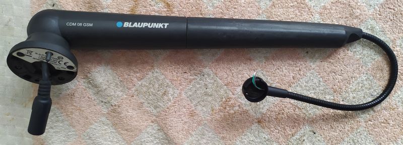

ich habe hier zwei Mikrofone mit Schwanenhals (FahrerMikros aus einem
Bus).
Blaupunkt (Bosch) CDM04 und CDM08.
Bei beiden ist die Mikrofonkapsel kaputt. Durchmesser 18mm, Höhe 11mm
Laut Datenblatt eine dynamische Kapsel mit 2200 Ohm Impedanz (ich frage
mich, wie die solch einen Wert in die Spule hinein bekommen)
--> Kennt jemand eine Bezugsquelle für Ersatz-Kapseln?
Allgemeine Recherche bei den üblichen Anbietern (Distributoren,
China-Händler, Gebrauchtkomponenten-Händler ) bachte keinen Erfolg.
Speziell die Baugröße scheint selten zu sein. Falls nötig, würde ich
auch bestehende Mikros ausweiden. Selbst gebraucht kostet ein Original
Mikro ca. 130-150 EUR. Da sollte eine Kapsel günstiger sein.
Umbau auf Elektret Kapseln habe ich noch nicht ausprobiert. Ich bin mir
nicht sicher, ob die zugehörigen Umschalter eine Phantom-Spannung zur
Verfügung stellen. Den "halben Bus umbauen" hatte ich nicht vor
