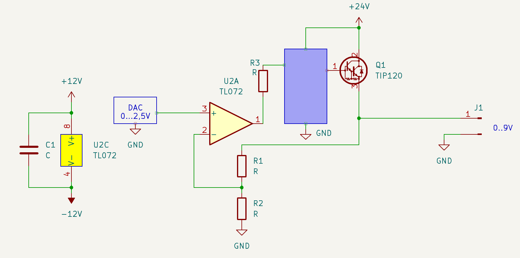

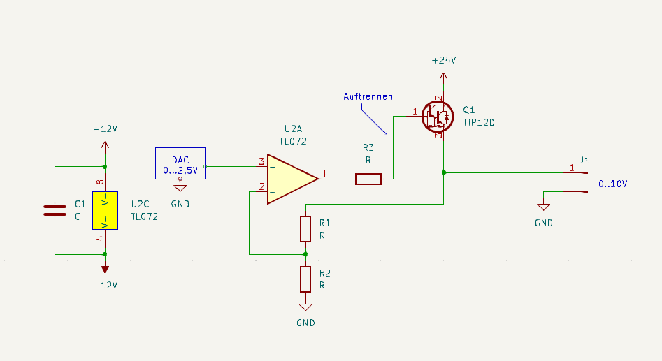

ich habe eine bestehende Schaltung (Anhang)  die soweit funktioniert.
Jetzt möchte ich diese Schaltung mit einer Zusatzplatine ändern (ohne
Layout Änderung) so dass am Ausgang 0...20 V möglich ist.
Dazu kann ich die Leitung zum TIP120 Basis auftrennen.
Weiterhin stehen Masse und die +24V zur Verfügung.
Wie könnte eine solche Zusatzschaltung aussehen.
von Marcel V. (mavin)
Mach R1 einfach nur doppelt so groß.
von Dirk F. (dirkf)
Nein, OP Ausgang ist wegen der +12V Versorgung begrenzt.....

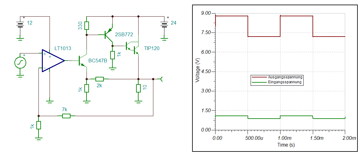

von Arno R. (arnor)
Die Schaltung erzeugt niemals 10V am Ausgang. Der TL072 kommt bei 12V
Versorgung mit seiner Ausgangsspannung nur bis etwa 10V, wovon dann die
Ube des Darlington von etwa 1,5V abgeht. Mehr als 8,5V kann die gezeigte
Schaltung also nicht liefern.
Du brauchst eine Schaltung, die etwa 3-fach verstärkt und zwischen
OPV-Ausgang und Basis des Darlington geschaltet wird. Das könnte man
z.B. diskret mit Komplementärschaltungstechnik machen. Im verlinkten
Bild ist die Schaltung zu sehen, 3 Widerstände und 2 Transistoren.
Beitrag "Re: Basisstrom berechnen und Transistor aussuchen."

von Arno R. (arnor)
Fertig könnte das dann etwa so wie im Anhang aussehen. Mit einem TL072
wird es aber nicht gehen, da dessen Gleichtakteingangsspannungsbereich
das nicht zulässt. Du brauchst einen SingleSupply-OPV wie beispielsweise
LT1013 oder LM358.
Edit: Der 2SB772 kann natürlich durch was kleines ersetzt werden.

von Arno R. (arnor)
H. H. schrieb:
> Sieht nach Oszillator aus.
Der Simulator sagt was anderes. Die zusätzlich in die Schleife
eingebrachte Verstärkung ist 3-fach (und schnell, also ohne kritische
Phasendrehung im relevanten Frequenzbereich des langsamen LT1013), die
äußere über alles aber 8-fach. Es sollte also nicht schlechter sein, als
die Originalschaltung des TO.

von Arno R. (arnor)
H. H. schrieb:
> Phasenreserve gemessen?
Sieht man doch an der Sprungantwort.
von Arno R. (arnor)

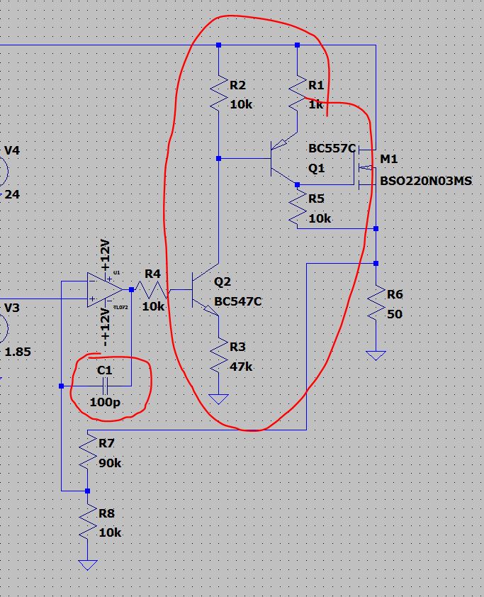

von Klaus K. (Gast)
ich denke das prinzip einer Zusatzschaltung sieht so aus, einen OP mit
24V zu nehmen geht zwar auch, aber es gibt auch netzteil mit höheren
Ausgangsspannungen als es OP mit Betriebsspannung gibt.
So wurde es ja auch schon mit einem bipolaren Darlington gezeigt, was
evtl. wegen der Spannungsverluste auch besser ist. Aber nur um auf die
Frage einzugehen wie der Zusatz aussieht, weil es aus meiner Erfahrung
da auch wichtig ist an den Kondensator zu denken, weil Zusatzplatine
bedeutet auch evtl. längere Leitungen zum OP
Die gezeigt Dimensionierung ist nur für den ersten testlauf, das muss
man noch Optimieren, der Kondensator ist wichtig, weil die Regelung über
die erweiterte Ausgangsbeschaltung ist zu langsam und dann schwingt es
von Klaus K. (Gast)
so siehts zumindest in der Simulation nicht schlecht aus
von Dirk F. (dirkf)
Vielen Dank für die bisherigen Hinweise.
Den bestehenden TL072 (SMD)   durch den LT1013 ersetzen geht nicht weil:
- Anderes Pinout
- Am Ausgang des TL072 für Spannungsreglung hängt noch mehr dran
(Stromregelung)  die nicht mehr als +12V verträgt.
Also nochmal:
Ohne Layoutänderung nur durch eine Zusatzplatine wie im
Anhang dargestellt (blaue Box).

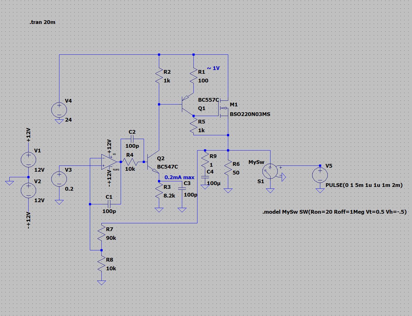

also wenn es nicht mööglich ist kleine Kondensatoren parallel zu
schalten wird es schwingen, für einen Laboraufbau bekommt man die
parallel auch ohne Layoutänderung

von Michael B. (laberkopp)
Na immerhin hat sie nun Versorgungsspanningsanschlüsse.
Ein (LT1013) OpAmp als x 2.5 Spannungsverstärker könnte helfen. Er
gleicht aus dass deine bisherige Schaltung sowieso nicht bis 10V kommt.
R1,R2 anpassen und R3 als Schutz vor negativen Spannungen aus dem TL072
hochohmiger machen (z.B. 100k).
Aber ob durch die zusätzliche Laufzeitverzögerung der bisherige
unkompensierte Regler nichts ins, Schwingen kommt, wäre noch zu klären.
Es gehört also schon ein Batzen Idiotie dazu  es auf die kranke Art zu
machen.

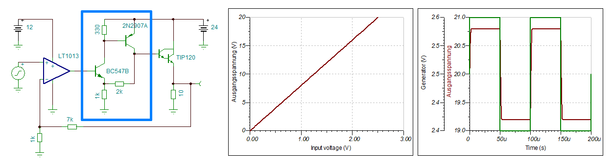

von Arno R. (arnor)
Dirk F. schrieb:
> Also nochmal:
Siehe Anhang

von Dirk F. (dirkf)
Arno R. schrieb:
> Siehe Anhang
Danke Arno.
Werde das mal testen. Nur mit anderen Transistoren, die ich da habe.
von Dirk F. (dirkf)
Danke an alle und besonders an Arno. Schaltung funktioniert.
