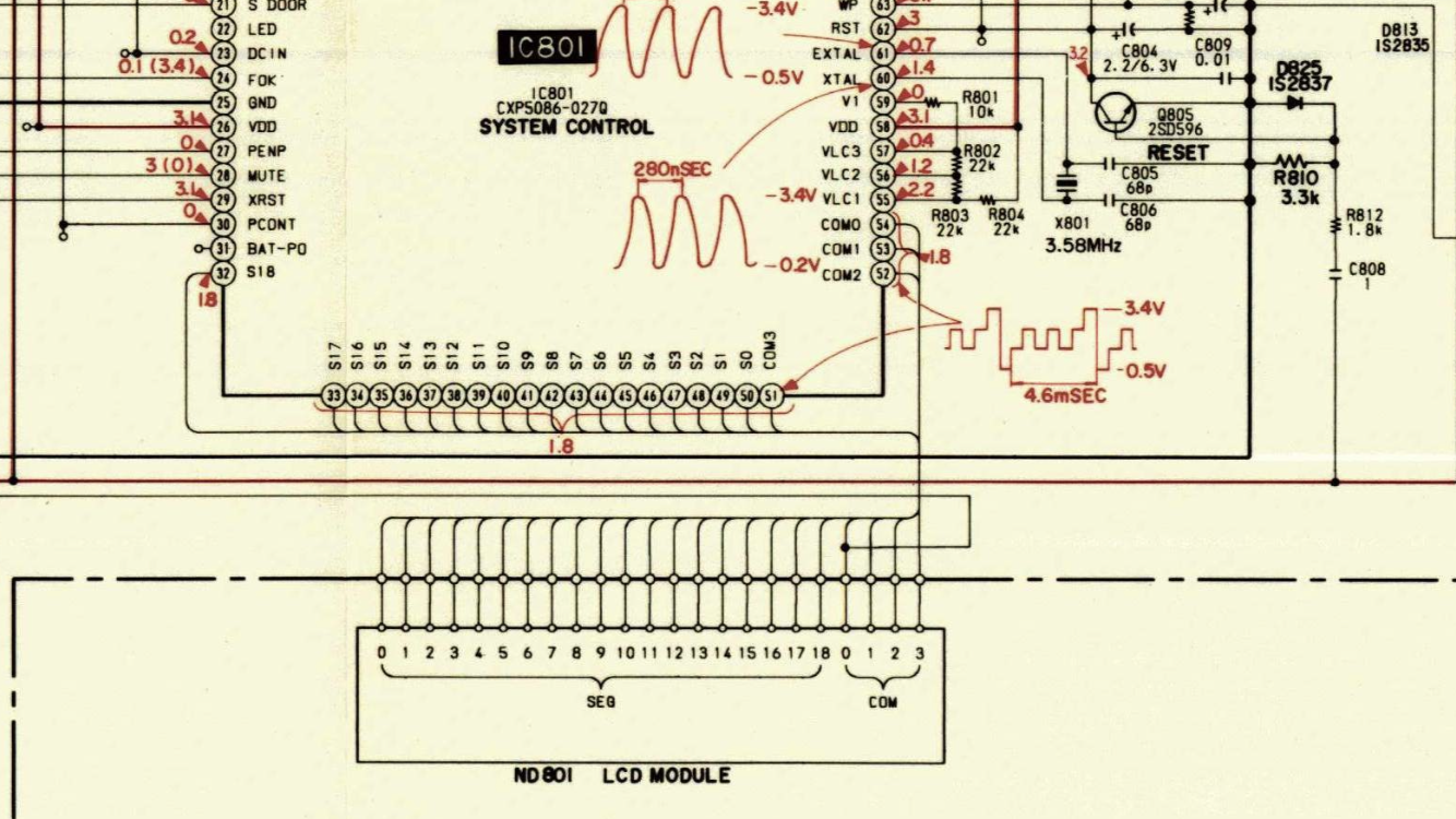

Hab hier einen Fall, wo das Signal (6 stelliges 7 Segment LCD mit
Sonderzeichen, 4x COM) direkt als mehrphasiges Rechteck AC an das LCD
Glas geht (Sony Discman aus 1988).
https://pdf1.alldatasheet.com/datasheet-pdf/view/47192/SONY/CXP5086.html
CXP5086 von Sony. Das ist aber ein 4-bit Mikrocontroller mit
integriertem LCD-Controller. Da wird es schwierig.

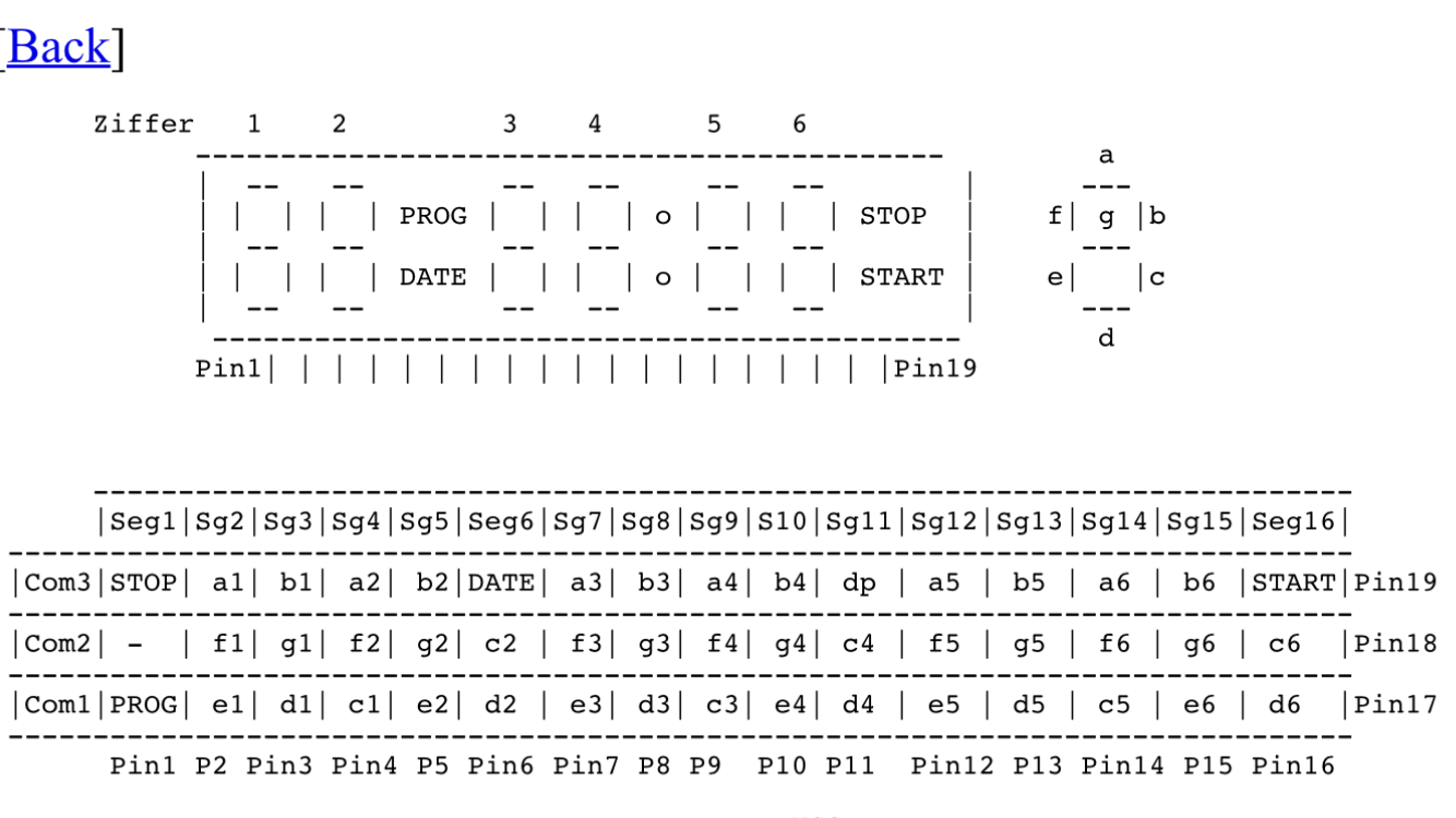

> Philips LPH 2673-1
das hat jemand im Roboternetz zum Laufen gebracht:
https://www.roboternetz.de/community/threads/42200-Frequenzz%C3%A4hler-mit-LPH2673-1-(zum-Nachbauen)
      Ziffer   1    2         3    4      5    6
            --------------------------------------------   a
            | |  | |  | PROG |  | |  | o |  | |  | STOP  |    f| g |b
            | |  | |  | DATE |  | |  | o |  | |  | START |    e|   |c
             --------------------------------------------   d
            Pin1| | | | | | | | | | | | | | | | | | |Pin19
Viel mehr als eine Digitaluhr kann man damit schlecht bauen.
Beitrag "Pollin LCD PHILIPS LPH 2673-1"

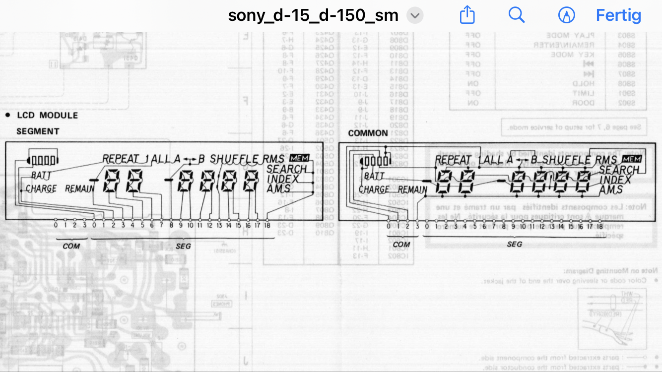

von Harald K. (kirnbichler)
Alexander H. schrieb:
> Damit könnte man vielleicht schon abschätzen, wie schwer es wird, oder?
Das Sony-Display hat vier Backplanes, das Philips-Display aber nur drei.
Alle vier des Sony-Displays werden aber für die Segmente der Ziffern
genutzt (siehe rechtes Bild "Common").
Was heißt das für das Vorhaben(K.O.-Kriterium?)?

von Alexander H. (alexander_h732)
Die in Serie geschalteten Segmente sind doch per COM 1/2/3 auch einzeln
ansteuerbar, so dass man zB. das Einzelsegment der 1. Stelle (a1) mit
Sg2 (a1/f1/e1) + Pin19 (COM3) einschalten kann (ohne gleich die drei
Segmente a1/f1/e1 mit einzuschalten)?
Diese Einzelsegmente (beim sechstelligen LCD insgesamt 42) könnte man
als Tabelle vom alten LCD aufs Neue übersetzen.
Was passiert denn noch beim Multiplexing?
Hier ein Beispiel:
a1 alt: SEG4 + COM0
wird zu>
a1 neu: Sg2 + Com3
Die beim Neuen fehlende vierte backplane (COM3) stört nicht, oder hab
ich wieder einen Denkfehler?
Das wäre für d1:
SEG4 + COM3 (lcd alt)
= Sg3 + Com1 (lcd neu)
Durch meine Versuche bin ich etwas verwirrt :)
