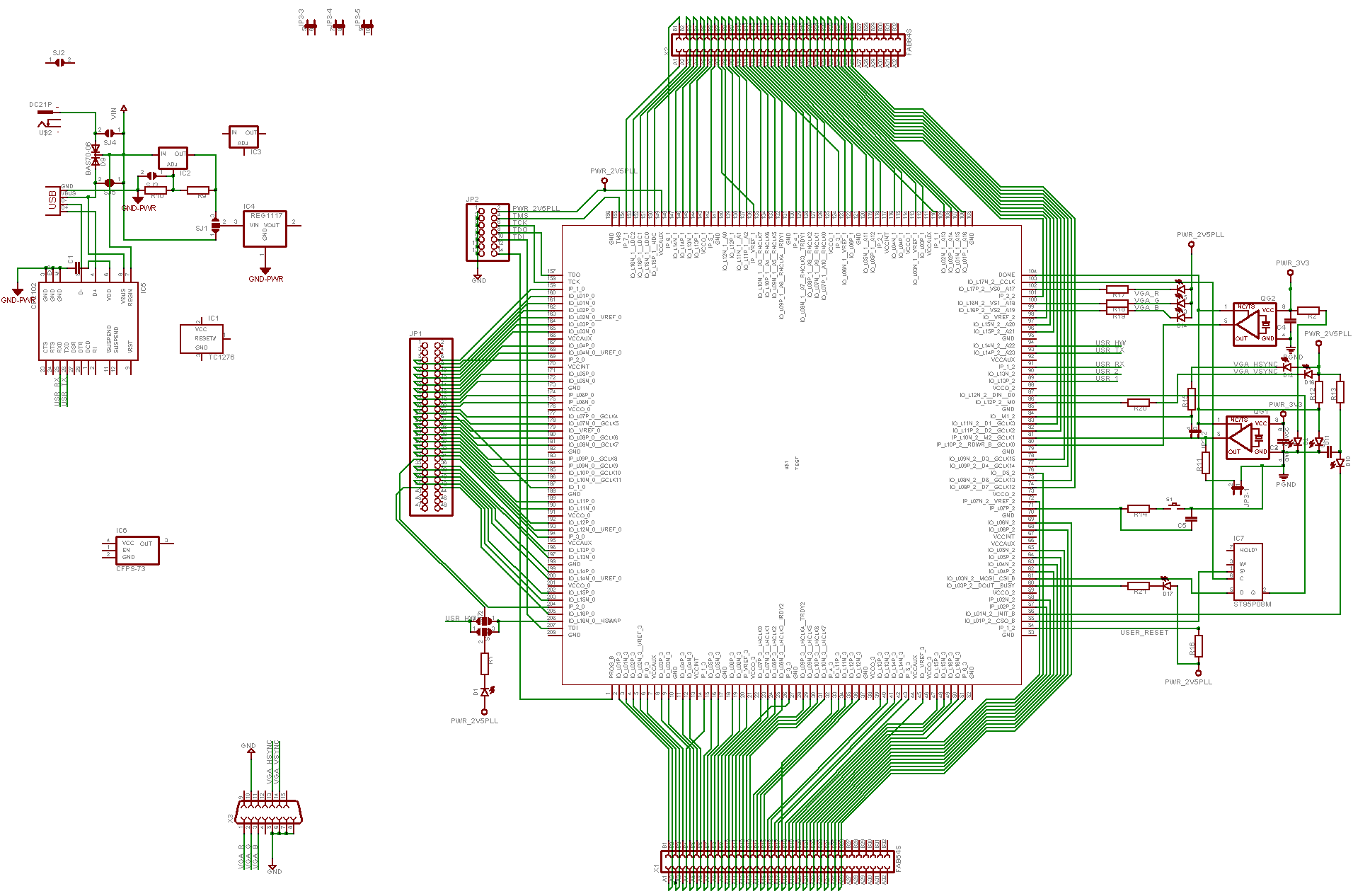

ich mache gerade ein Board für die Spartan reihe im 208-PQFP Gehäuse.
Das board hat USB (full speed) und soll als general-purpose board
dienen.

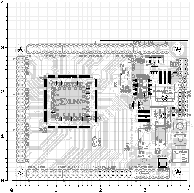

von Franceso (Gast)
Das Board ist ungefähr sowas:
http://www.et2.tu-harburg.de/lehre/Hobbythek/Projekte/FPGA_Board_1.htm
Nur kleiner, aktuellere Bauteile (Prom usw.) und USB.
Es soll zu Spartan 2E und 3E compatibel sein, habe aber gesehen, daß z.B
die Virtex Reihe auch kompatibel ist. Wegen Spartan3, müßte erst
verifizieren,
habe aber keinen gesehen, der derzeit Lieferbar ist. Welcher Baustein
interressiert dich in diesem Gehäuse ?

von Franceso (Gast)
Also, der XC3S200-4PQG208C geht, kostet ca 17 Euro.
Preislich interressanter: XC3S250E-4PQG208C kostet unter 13 Euro.
Beide 4ns.
Die SpartanIIE sind da noch günstiger.
Prinzipiell soll das ein Universalboard sein, um Prototypen aufzubauen.
Da habe ich lieber ein paar I/O Pins zuviel, als zuwenig.
Später kann das dann mit einem kleineren Board dann aufgebaut werden,
das
von dem PCB und FPGA günstiger ist, sowie auch einen einfachere OSC
Schaltung.
Es kann sein, daß ich später mal solche Boards mache, die eher
universell
sind, nicht aber zu diesem Zeitpunkt.
von Franceso (Gast)
Für unter 3.3V benutze ich Linearregler.
Ich bin vom obgenannten Layout ausgegangen, also ist der Schaltplan auch
gültig. Habe ihn auf 10x8cm verkleinert, das Prom mit einem TTSOP
ausgetauscht, USB Baustein dazugetan sowie die PSU auf aktuellere
Bausteine
geändert und 2 weitere PSU (step-down und linear) und einen kleinen PIC
Prozessor dazugetan (unter 1Euro) für ev. generierung von
niederfrequenten
Taktsignalen. Dieser ist an ein 20MHZ Quarz angeschlossen, dadurch
entfällt
ein externer OSC, ist aber alles optional. Weiters hätte ich noch freie
Fläche
um zusätzliche Sachen draufzutun, vielleicht ein paar Leds, eeprom oder
so.
Der 208pin Baustein ist problemlos lötbar, man sollte jedoch einen
feinen
Entlöhtdraht haben. Sobald vertiggestellt, werde ich natürlich den
Schaltplan sowie das Layout reinstellen. Preislich rechne ich ca 25Euro
oder darunter ohne FPGA, also ca 40Euro oder darunter mit, habe aber
noch
keine genaue Rechnung gemacht, teurer wird es sicher nicht.
Wenn ich weiß, wieviele Boards ungefähr gemacht werden sollen, dann kann
ich einen genauen Preis ausrechnen. Muß ev. auch nochmals durchrechnen,
wieviel bei Verwendung des MCU für das booten des FPGA´s gespart werden
kann, oder ob ich den Boot-Prom irgendwo anders günstiger herbekomme.
Der Vorteil für mich ist, universelles Design, und dann mit einem
ein/zweiseitigem selbsgeätztem Board weitergehen, sobald das Design
steht.
Bei Verwendung von Pfostensteckern im 2.54mm RM und 1/2 Euro format ist
das Zusätzliche Layouten leicht, sodaß man dann auf keinem
durchkontatktiertem Board angewiesen ist, und für Prototyping sowiso
ideal.
Ev. wäre es möglich, das Layout so zu ändern, daß es möglich wäre,
entweder ein 144pin oder 208pin FPGA draufzusetzen, bezweifle aber, daß
das preislich interressant ist. Da ist schon eher ein kleineres 144pin
board interressant, da man da ja schon nur mit dem Board 5Euro spart,
weitere 3-7Euro für einen billigeren FPGA, 4Euro bei OSC sowie Stecker,
das sind dann 12-16Euro billiger nur vom Board + FPGA her.
von TheMason (Gast)
für unter 3.3v benutzt du linearregler. welche benutzt du denn ?
ich habe mich bei meinen bisherigen recherchen auf den lf25c (2.5v) und
fan1112 (1.2v) gestürzt (weil die im schaltplan des spartan3
starter-kits auch verbaut wurden). allerdings sind die nicht ganz soo
einfach zu bekommen. hättest du eine idee welche regler man noch nehmen
kann (ich glaube der lm317 scheidet aus, da 1.25v als minimale
spannung).
mein projekt wird ein audio-board. ich stelle mir vor einen spartan3
200k/400k mit 2-3 codecs einem uC, evtl noch ram und diversen
schnittstellen (MIDI, RS232/USB, I2C, evtl VGA oder
Text/Grafik-Display).
werde die platine allerdings fertigen lassen (ist zwar teurer, aber ohne
lötstopp-lack kann ich kaum gescheit ein 100-pinner löten).
einzige problemchen wäre noch an das platform-flash für den spartan 3 zu
kommen, aber da ergibt sich bestimmt was ....
gruß
rene
von Franceso (Gast)
Den 117 oder auch 317, welchen ich von Farnell gekauft habe, schafft die
1.2V, auch nach Datenblatt.
Ich dachte, einen SpartanII draufzugeben, und das Board für den 3er
vorzubereiten aber du hast recht,
ich sollte ein XC9216A12CMR für den SpartanIII vorsehen, der ist ohnehin
billiger. Bez. des Flash, was für eines brauchst du (in TTSOP
Ausführung).
von TheMason (Gast)
also ich meine im datenblatt steht 1.25 v.
das problem sehe ich aber darin, das der längsregler (lm317) sich ja
erstmal einschwingen muß. und da hätte ich angst das im einschaltmoment
mehr als 1.2v fließt und mir den fpga killt ...
ich glaub ich bleib beim fan1112. den kann ich über csd bekommen.
wäre nur schön gewesen das man vielleicht bauteile hat die einfacher zu
beschaffen sind ...
beim flash dachte ich an das xcf02s (2mbit), wie im schaltplan des
starter-kits. allerdings reicht wohl auch ein xcf01s.
von Franceso (Gast)
Wie gesagt, ich werde einen step-down für die 1.2V vorsehen.
Boot-Prom und den step-down kann ich dir ev. mitbestellen.

von Uwe Bonnes (Gast)
Serial Flash benutzt aber mehr Pins. Die werden zwar nur zum Start
gebraucht und man kann sie unter vielen Randbegingungen danach
weiterbenutzen, aber das auf Anhieb richtig hinzubekommen, das halte ich
fuer nicht ohne...
Anbei ein Eagle Design auf einer Zweilagen Eurokarte, mit XC3S200-PQ208,
40 Pins auf zwei Steckerleisten am Platinenrand. Programmierung ueber
einen FT2232 mit einem Kanal und Kommunikation auf dem anderen FT2232
Kanal. Versorgung auch ueber USB mit einem LTC4055 (wuerde ich jetzt mit
einem LTC4089 machen) und Schaltreglern (TPS62200). Allerdings einiges
ans SN74LVC Spezialchips, siehe den Schaltplan. Programmierung und
einfache Kommunikation ueber den FT245 Modus schon mal getestet. Meine
Nutzlast (einigen RS485 Chips und Modularstecker) kann man ja bei Bedarf
rausschmeissen und hat etwa eine halbe Europlatine frei. Auf Nachfrage
gibts auch das Board. Alles auf auf eigene Gefahr und nur an denjenigen,
der auf bereit ist, sich hineinzudenken...

von Francesco N. (franceso-)
Der Spartan3 hat mehr I/O´s als der Spartan2, konkret 12 Pins.
Das Board bietet 138 I/O´s bei 144 Pins bei den SpartanII oder
                 142 I/O´s bei 144 Pins bein den SpartanIII serie.
Es bleiben 8 I/O´s übrig. Was sollte mit ihnen gemacht werden ?
Habt ihr Vorschläge ?
von TheMason (Gast)
hat dein board schon nen max232 oder vga ? *gg
von Franceso (Gast)
Max232 hat er nicht, stimmt, könnte man vorsehen.
Vga steht auch auf meiner Wunschliste.
Das Board hat zwei OSC, Konfigurationsspeicher, Jtag sowie eine USB
Anbindung (rs232 auf usb converter von silabs, sowie SW-emulierten
Jtag).
Sonst ist da noch 1 led drauf, das man ansteuern kann.
Ist sonst noch was, was man alternativ zum VGA bestücken könnte, und
sinn macht, auf der FPGA Platine zu haben ?
Kurzupdate:
2x 64pin Steckerleiste mit je max 50 I/O pins
1x 48pin Steckerleiste mit je     44 I/O pins
Unterstützte FPGA´s:
XC2S??0-5PQG208C
XC2S50-5PQG208C
XC2S?00E-?PQG208C
XC3S200-4PQG208C
XC3S250E-4PQG208C
andere wenn Pinkompatibel.
Ein reset sowie ein user taster, ein Led am Done pin, ein user Led,
sowie
4x leds und 4x dip-switch zum selbst verbinden, 2x
Konfigurationsspeicher.
Usb full speed (rs232) inkl. Jtag über USB, max 4x Vreg.
Ob ich den Max232 ev. noch draufbringe, ist fraglich, eher nicht.

von Franceso (Gast)
Zur Erklärung.
Dies ist ein Projekt, bei dem es mir um ein günstiges FPGA-Board geht,
mit dem ich gewisse Sachen realisieren kann. Es geht mir weder um es
als Protoboard anzubieten, oder den Preis zu senken.
Es mag sein, daß ich es als Produkt mit einer/mehrerer add-on Platine
verkaufe, das ist sehr warscheinlich.
Im Anhang befindet sich eine Grafik mit einer alten Version mit 10mil
gerouted, welche weiter oben beschrieben war. Für die aktuelle
Version (6mil) muß ich erst einen Schaltplan zeichnen, werde den an alle
per Email schicken, welche Interresse angemeldet haben.
von TheMason (Gast)
@francesco :
also das layout sieht ja schonmal schick aus. interesse an dem
schaltplan der neuen version hätte ich auf jeden fall.
stells mal bitte rein wenns fertig ist. bin gespannt.
gruß
rene

Was mir z.B. an Francescos Board eher weniger gefällt ist z.B. das er
die Pins auf 'nur' 3 Headerleisten führt. Das macht es z.B. schwierig
evtl. vorhandene Peripherie etwa für STK Boards weiterzuverwenden. Da
wäre ein bloßes Headerboard QFP 208 auf 4 x 2x18 deutlich sinnvoller
gewesen (bei segor immer noch Stolze 28 Euro). Evtl. ergänzt um
Spannungsregler auf der Platinenrückseite die dann je nach Bedarf
bestückt werden und mittels eingesetzter Durchkontaktierungen bzw.
Lötbrücken mit den entsprechenden Pins verbunden werden.
Wenn man ein Board mit schnellen Speicher braucht, dann sind die 100Euro
Boards generell günstiger, bei gleichem Speicher.
Das gleiche gilt bei 400K Bausteinen, da diese in kleineren Stückzahlen
nur
schwer zu beschaffen sind.
Es gibt aber auch viele Projekte, wo so ein Speicher nicht nötig ist,
und auch
keine 400K. Es geht aber, zwei Boards übereinander zu stecken, um 500K
zu haben, von den Kosten ist es aber nicht gerader ideal, aber wenn man
es nur
zum Entwickeln braucht, und es später wegoptimieren kann, dann ist es
das
sicherlich wert.
Der XC3S250EPQF208 kostet 12 Euro bei Digikey, das heisst, das fertige
Board kostet ca 30 Euro (10 Euro die Platine, 5 Euro
PSU/Stecker/Caps/...,
12 Euro FPGA, 1Euro Konfigurationsspeicher, 3 Euro Versand). Die Preise
sind zu -3%, +7% genau, wobei diese 7% Variation durch die zeitweilige
nicht Verfügbarkeit von Bausteinen begründet ist, welche durch second
sources mit anderen Preisen ersetzt werden. Der optional programmierbare
OSC bis zu 100MHZ kostet nochmals 4Euro (nicht RSHO konform), auf dem
Board befindet sich bereits ein 50Mhz OSC und ein weiterer ist steckbar.
Weiters ist das Board als Basisboard gedacht, wo man dann auch mittels
selbstgeätzten Board Erweiterungsplatinen machen kann.
Es gibt da 2x Din-Stecker kompatible Erweiterungspfostensteckerleisten,
wo ca je 50 I/O leitungen draufsind, sowie ein mal 48pin Pfostenstecker,
wo 44 I/O Leitungen draufsind, welche für generische IO Karten gedacht
sind, wie Video, stecker, display, Speicher, ... .
Die Stecker sind so gemacht, daß sie mit einer 100x75 Platine kompatibel
sind.
Ich könnte das Board auch 48x60mm groß machen, das würde einen Preis von
5Euro je Board bedeuten, hat aber den Nachteil, daß das Routing auf
den Erweiterungsplatinen aufwendiger wird, oder dann eine Europlatine
verwendet werden muß, sowie man dann die Din-Stecker nicht verwenden
kann.
Es hat länger gedauert, da die Board Simulation ein paar Probleme bei
voller Geschwindigkeit aufgezeigt hat, und deshalb da Board bis jetzt
zwei mal verändert wurde, auch bez. Schaltplan, um Platz für das Routing
zu bekommen. Bei mir dauern solche Simulationen halt ewig lange.
Nur nochmal zur Sicherheit hier kurz Erklärt:
Ich lasse die Platinen voraussichtlich nur ein einziges mal Produzieren,
und biete sie nachher nicht zum Verkauf als Protoboards an.
Das hört sich vielleicht komisch an, aber ich möchte einige solcher
Platinen als Prototyping haben, und dann nur mehr die genaue
Platinenanzahl
für die Produkte bestellen, die ich brauche. Sollte später nochmals
Interresse bestehen, sofern ich keine weiteren brauche, sind das immer
15-20 Boards, die gleichzeitig bestellt werden müßten, oder als
Einzelfertigung, d.h. 45 Euro für 2 Boards. Da ich Vias mit 0.3mm
Bohrung
habe, dürfte das anderstwo auch nicht deutlich billiger sein.
Sollte ich mich irren, könnt ihr die Fertigungsdaten für
nichtkommerziellen Gebrauch bekommen.
Das Board ist halt für Embedded-Einsatz als Motherboard gedacht,
wo die 48 Pinreihe auf einer Seite bestückt werden, und die ca 100 Pins
auf der Gegenüberliegenden. Man kann auch 90 Grad Steckerleisten
verwenden,
um dann 2x Platinen auf beiden Seiten hinzuzufügen, sowie für 3x
Pfostensteckerleisten, wenn mehr I/O´s gebraucht werden.
Wenn du dasselbe Layout wie das des STK Boards brauchts, kannst du dir
eine
einseitige/zweiseitige Platine machen, das kostet dich 3 Euro.
Das mit dem bloßen Headerboard geht nur bei sehr geringen Frequenzen
(ca. 50MHZ) da die Entkopplungskondensatoren nicht Ordnungsgemäß
bestückt werden können.
Weiters haben größere Boardleisten Vorteile, da sie
in ein Protoboard gesteckt werden können.
Mit meinen drei Stiftleisten kann ich maximal 72 I/O auf sogenannte 3M
Protoboards stecken, ohne Adapterplatine.
Jeder benutzt ein anderes Prototype-System und das AVR-STK ist
sicherlich
nicht das Beste. Auch wirst du kein kommerzielles Board finden, das dem
STK entspricht.
Achso, ein weiterer Grund für die 64pin sowie 40(48) pin ist der,
daß dann ein pc104 Stecker genommen werden kann, um mehrere Boards,
auch Erweiterungsboards, zusammenzustecken.

Schematic habe ich leider noch nicht, da ein anderes Projekt probleme
macht
und ich das fpga erst zeichnen muß, da ich dafür keine lib habe.
Deshalb schlittert auch der Abgabetermin am Mittwoch.
Deshalb schicke ich die Notizen, welche basis meines Design sind,
Schematic ASAP. Sorry inzwischen.
Mfg FN

Und dann habe ich noch eine Frage zu Deiner Entwurfstechnik. Recht weit
oben im Thread hast Du einen ersten Layoutentwurf. Ziemlich später aber
noch keinen Schaltplan. Mein Verständnis der Sache ist das Du das ganze
mittels PCB-Editor und Netzliste gemacht hast. Die Frage ist nun wie?
Den Schritt mit der Schaltplaneingabe würde ich für mich auch gern
überspringen.
Unter 3M-Protoboard meinte ich die sogenannten "solderless breadboards",
ich weiss nicht genau, wie das auf Deutsch richtig heisst.
Man kann normale Pfostenstecker nehmen, oder auch die pc104 (64/40), wo
man dann mehrere draufstecken kann, auch mehrere FPGA´s, um die
Kapazität
zu erhöhen, oder auch abgewinkelte Stecker.
Auch ich habe 10/12 pin Pfostensteckersystem, für Prototyping, mit 8
leds und Versorgungsspannung, ... usw. Weiters habe ich Platinen, wo ich
die Verbindungen zuordnen kann.
Bei einem MCU, wo nur eine Versorgungsspannung ist, geht das, aber
bei einem FPGA, wo 266MHZ signale darüberwandern, vielleicht
über twistet pair Flachbandkabeln, oder Eingänge mit unterschiedlichen
Spannungen, ein DDR-Ram oder Relaistreiber, da sehe ich mich nicht
darüber
hinaus, die Signale aufzuteilen, zumal dann auch die Pinanzahl erhöht
wird.
Wenn ich z.B 2x50 pin Leisten nehme, auf zwei reihen, dann wird das
Board
verdammt eng, um da zu routen (auf den Erweiterungsboards) bei
gleichzeitig
2 Boards auf einem Europaformat, wenn ich mich auf dieses Format
beschränke.
Ansonsten mit 7(8)x15(14) cm ginge es halbwegs,
aber dann muß ich deutlich mehr Boards machen lassen, um auf den
gleichen Preis/board zu kommen (UK oder Fernost).
Weiter komme ich so mit dem Standartformat 7.5x10cm aus, um die
meisten Erweiterungsboards zu machen.
Dieses Layout ist ein Kompromiss, zwischen Verwendung von 2.54
Pfostensteckern
zum einfachen Prototypen, Möglichkeit von Verwendung selbstgeätzten
1-2Seitigen Platinen, Verwendung von Standartplatine auf einer Seite,
sowie Applikationsspezifischer Platine auf der anderen, verwendung von
twistet Flachbandkabeln, einfachen Layouten der Erweiterungsplatinen,
verwendung von günstigen Pass-trought Pfostensteckern, kostengünstig
hinsichtlich der Fertigung von 1-20 Geräten in 1/2/10/20 Stückzahl
gefertigt in Deutschland mit sehr hoher Qualität, die auch von Hand
gelötet werden können.
Mit 138 max verfügbaren pins, sowie 8 leds, usb, ... finde ich dieses
Design nicht schlecht für generelles Prototyping.
Ich laß 10 Euroboards machen, wobei das halbe Euroboard für mein Design
reserviert ist. Die anderen könnten mit einem anderen Layout gemacht
werden. Wenn du einen Vorschlag hast, dann raus damit, aber probier den
bitte zuerst aus, auf dem Layout zu plazieren (ohne routing).
Limit: halbes Euroformat, 138 frei verfügbare Pins.

Bez. des Layouts, das ist darin Begründet, daß ich ein paar(über 200)
 Eagle libs von einem professionellen Leiterplattenbestücker
runtergeladen habe,
wo massig Zeug drinn ist, aber ohne Schaltplan, nur das Package usw
mit allen Teilen auf Vertigung optimiert und geprüft. Dann habe ich
mir das Eagle Layout+Autorouter Vollwersion gekauft, sowie das
halbe Europapaket Version für den Schematic Editor.
Da ich viel mit unterschiedlichen Bauteilen arbeite und alternativen
Bestückungsmöglichkeiten, geht kein gescheiter Weg am arbeiten mit
dem Layout direkt vorbei. Man muß sich halt die Pinbelegung des
Bausteines
bereithalten, aber das kann man auch vom Schematic-Editor in Eagle.
Wenn man dann noch ulp´s hat, wo die Signale eines Bausteins vom File
eingelesen werden, sowie die Signalnamen neben den Pins angezeigt
werden,
oder nicht, dann ist es gleich, als wie wenn im Schematiceditor
gearbeitet
wird.
Stromversorg. usw. fehlt noch
