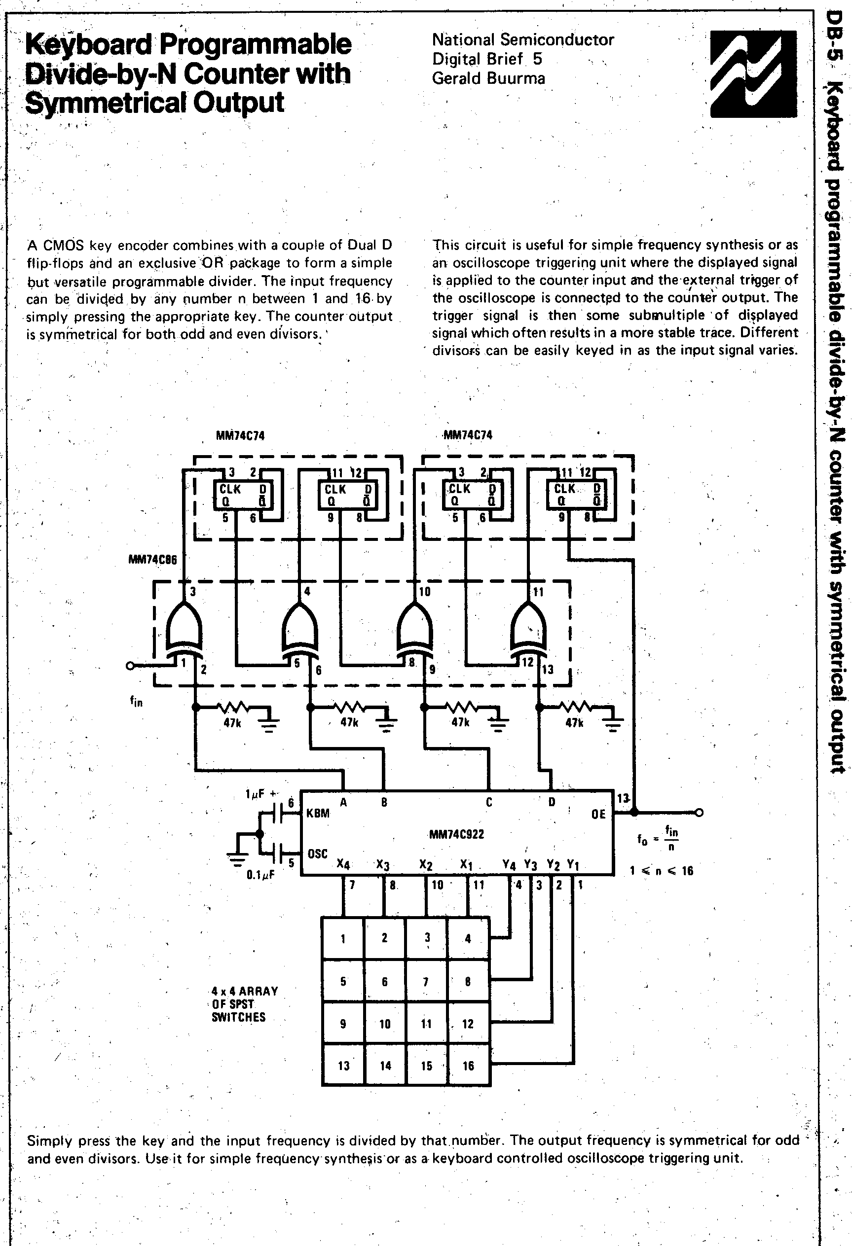

von Falk (Gast)
Durch ungerade Zahlen kann man auch problemlos teilen, nur dass dann der
Duty Cycle nicht exakt 50% ist.
Das mit den beiden Taktflanken in einem Prozess geht nur bei ganz
wenigen PLDs (z.B. Cooolrunner-II von Xilinx). Sollte man so aber nicht
machen. Statt dessen musst du zwei Prozesse beschreiben, einen mit
fallender und einen mit steigender Taktflanke. Die Augänge werden dann
kombinatorisch verknüpft. Und wenn mans richtg macht, ist der Ausgang
auch glitchfrei.

Es gab mal diese kurze Applikation ( Design Brief 5, DB-5 )von National
Semiconductor ein einstellbarer Teiler von 1-16 mit symmetrischem
Ausgang für alle Teilfaktoren, auch ungerade. Allerdings wird der Clock
hier über EXOR-Gatter geschickt, das kann man in CPLDs nur auf
irgendwelchen Umwegen.
hier noch die 2.Seite mit der Funkrtionsbeschreibung.
