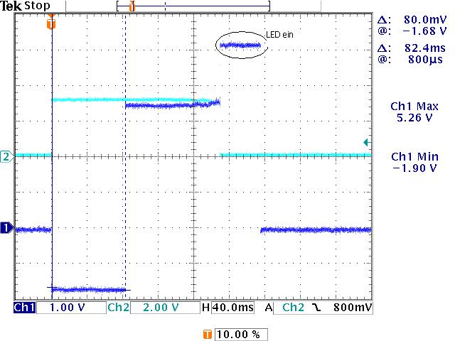

Hi, hab mal ne Frage zum Atmega8. Ich habe an den AD-Wandler ein 3x4 Matrix Tastatur (PORTC0) angeschlossen(bei jeder Taste wir ein anderer Spgwert eingestellt) so habe jetzt mal zu Versuchszwecken nur eine LED (PORTC1) angeschlossen die bei Taste 0 angehen soll. Ich habe mir den Verlauf mal am Oszi angeschaut (siehe Anhang)und ich mußte festellen das die Ausgangsspannung auf -1,8V springt dann auf 4,5V und dann endlich auf 5,3V laut Datenblatt kann das ja nicht sein sollte ja max. -0,5V sein. Weiß jemand Rat bzw. warum ist das so (ich glaube langsam der µC ist kaputt). Ach ja arbeite mit dem My AVR Board. Viele Grüße Micha

Ist der benutzte Bezugspunkt (Masse, GND) der Spannung OK?
Woher sollte denn die negative Spannung kommen? Herzauber kann der Controller sie nicht. Oszi auf AC-Input eingestellt?

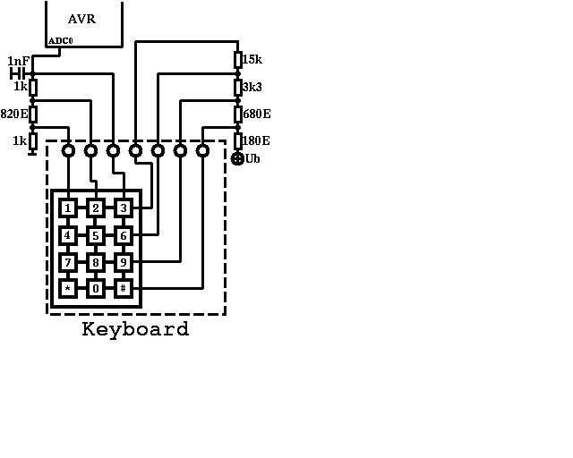

Hi, Stefan wie meinst du das mit der Masse (habe die Masse vom Board genommen auch für das Oszi)? Das Oszi war auf DC gestellt. Noch zur Schaltung für denn AD-Wandler (PORTC0) sihe Anhang. Ja und der Ausgang ist in diesem Fall PortC1 und 2 diese bestehen nur aus nem 1,2k Widerstand und einer LED. Mir wurde noch gesagt das eventuell die Vcc zusammenbricht aber deshalb dürfte dann doch keien negative Spg. am Ausgang anliegen!! Gruß Micha

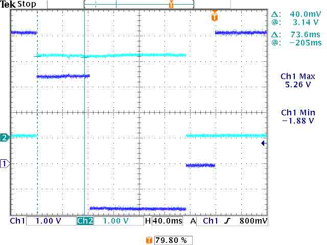

Hi, übrigens beim ausschalten sieht es genauso komisch aus sihe Bild. CH1=Taste CH2=LED. Bei Druck der Taste wird die LED ausgeschalten und wenn nicht gedrückt LED wieder an. Gruß Micha
Ich tippe auf den 1nF Kondensator. Lass ihn mal weg und miss dann nochmals. Hatte auch mal ein ähnliches Problem, da war auch so ein Kondensator an den negativen Spannungen schuld.
Hi Muraer, sollte eigentlich meines Wissens nach damit nichts zutun haben der C ist ja am Eingang der hat ja eigentlich nichts mit dem Ausgang zu tun is ja nur als kleines Filter gedacht zwecks irgenwelchen Störungen. Gruß Micha
Wenn du den µC durchmessen willst, nimm den GND vom µC als Bezugsmasse. Du setzt im Moment voraus, dass der das gleiche Potential wie das restliche Board hat... Kontrolliere auch beim Oszi die Nulllinie von CH1, die 1:1/1:10 Einstellung am Oszi und ggf. am Tastkopf (7 V absolut machen mich stutzig können das auch 0,7 V bei 1:10...).
Na ja das Board und der µC haben ja den gleichen Masse Bezugspunkts(siehe Schaltplan) Aber das sollte doch keine Auswirkungen haben oder? Ja man kann ja die Tastatur mit nem Extra Netzteil betreiben dann wären ja die Masse Bezugspunkte getrennt dann sollte es ja auf jeden Fall gehen wenn es am Bezugspunkt liegt. Warum kann das eigentlich zu Fehlern führen komme da nicht so ganz mit ;-)? Die Tastkopf Einstellungen waren i.O. Der Sprung von den -1,8V auf +3,4V das sind 5,2V also Vcc da kommt das mit dem Masse Bezugspunkt schon hin das der absinkt mhmmm da kann es dann doch mit nem C auf dem Board zutun haben beim Entladen des C. Gruß Micha

So hab jetzt endlich den Fehler gefunden der eine Tastkopf hat irgendwie ne Macke jetzt funktioniert es endlich mit nem neuem Tastkopf :-). Dann Danke für eure Hilfe! Viele Grüße Michael
