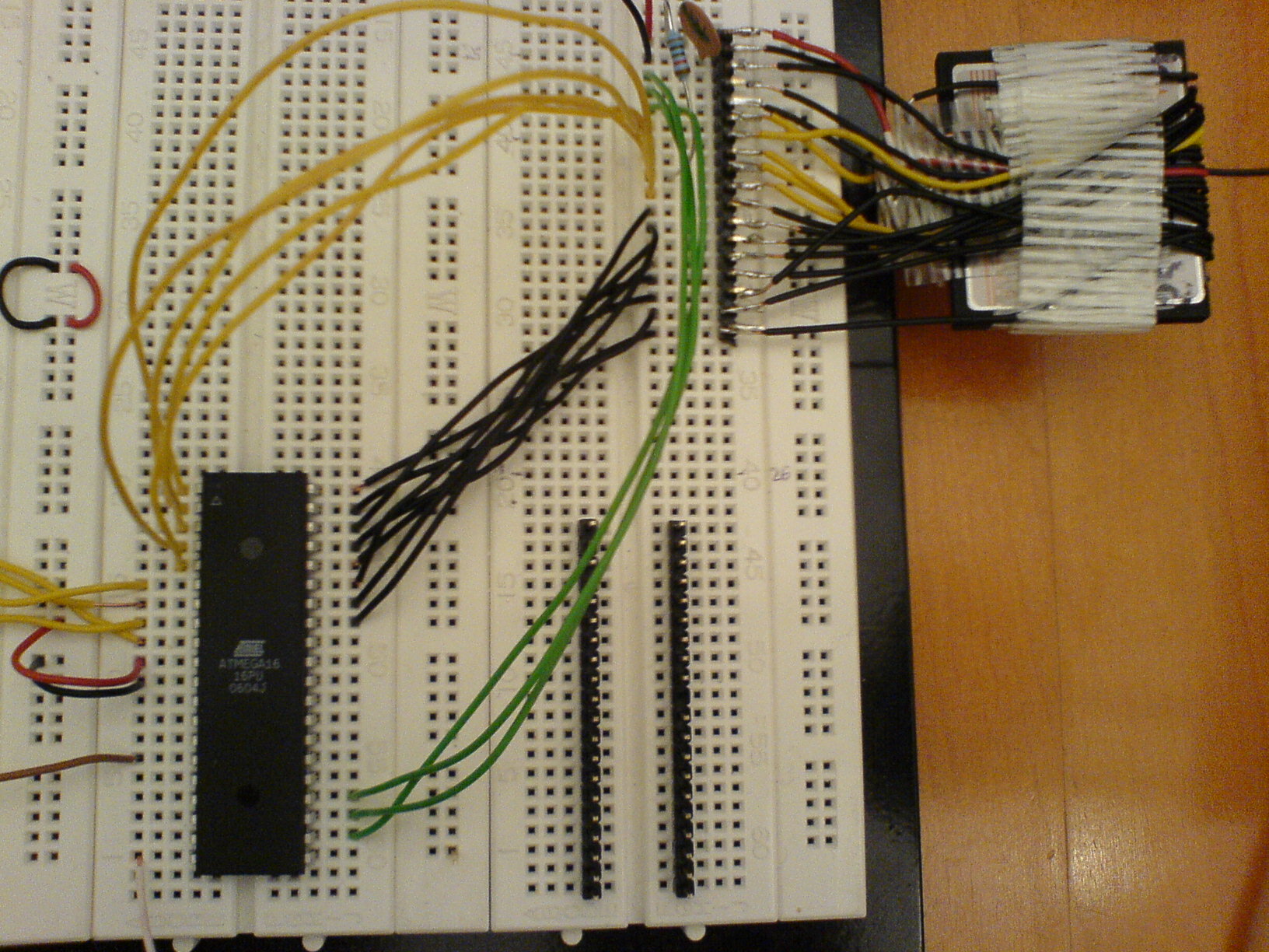

Also ein Mega 16 (DIP40, toll zum Basteln) draufgesteckt. Weil ich
ungeduldig war und die CF-Karte schon hatte, hab ich einfach passend
dünnen Draht gesucht und "zu Fuß" kontaktiert, siehe Foto. Lacht nicht!
Die Leitungen hab ich dann an der Karte mit Klebeband fixiert (siehe
Foto, Anfangsstadium). Funktioniert, aber Nachteil: Man kann die Karte
nicht mehr ohne erheblichen Aufwand in einen Kartenleser stecken, aber
die Karte ist ja nur zum Testen. Schon wieder blöd angestellt hab ich
mich trotzdem: Hab die Karte gebraucht und ungetestet bekommen und sie
nicht im Kartenleser vorher ausprobiert! Naja, die Hoffnung besteht, daß
sie funktioniert.. :-)

Zum Thema: kann es sein das die Adressleitung A02 'klemmt' ?

ist es die alte Falle mit dem JTAG Interface das per Fuses aktiviert ist
?Auffälligerweise beginnt das gerade bei PortC.2 und da ist auch die A2
angeschlossen.
von Carsten P. (papa_of_t)
Die Fuses sind noch im Lieferzustand (internet Oszillator, 1MHz, ...)
Habe gerade nachgelesen: Datenblatt Seite 217 sagt, daß JTAG
standardmäßig eingeschaltet ist - Daran könnte es also tatsächlich
liegen!
Hatte bisher immer kleinere AVRs ohne JTAG, da kannte ich diese "Falle"
noch nicht.. Ich probiere gleich heute abend..
JoJoS, Du bist der Held des Tages - ich hab JTAG "weggefused" und schon
hat alles funktioniert! Ich hab mein Programm ein bischen werweitert,
Sektoren geschrieben und prüfgelesen - alles prima. So mußte ich also
nicht mal warten, bis ich meinen Oszi wiederhabe, um zu sehen, daß an
der A2 Müll 'rauskommt.
