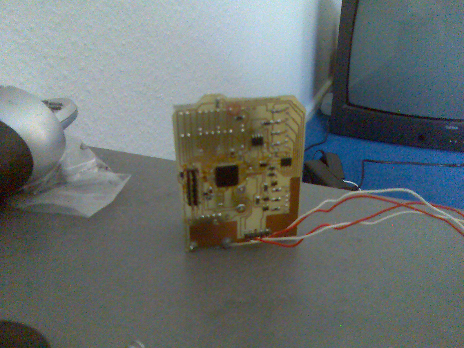

von Thomas H. (supergrobi)
Hallo Heiko,
ich versuche ab und an noch weiter an dem Projekt zu arbeiten. Hab mir
noch einiges vorgenommen (I²C, SPI per Hardware, Wochentage,
Funkprogrammierung vom PC usw.). Komme jedoch leider nicht dazu, da ich
arbeitsmäßig und privat ziemlich ausgebucht bin.
Bilder habe ich mal angehängt. Ich hatte nicht vor, extra eine Anleitung
zu schreiben. Wenn du jedoch Fragen hast, antworte ich gerne...
Thomas
