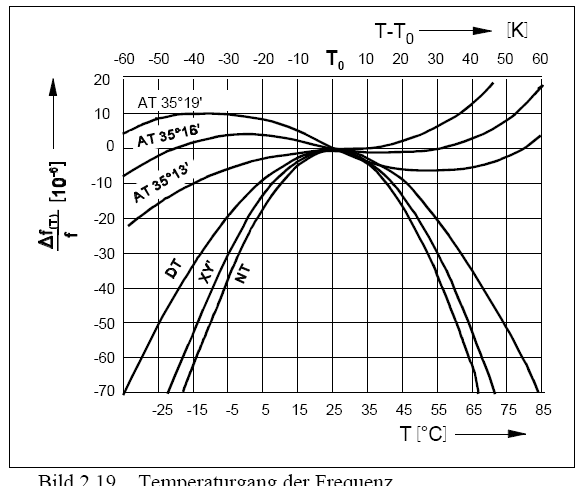

von Axel (Gast)
Hi
Gibt es eine Quarzuhr die in einem Jahr nur etwa 30 bis 35 Sek.
abweichung hat?
Hat da jemand erfahrung mit?
von Falk (Gast)
30 Sekunden pro Jahr sind 0,9 ppm. Dafür baucht man schon einen OCXO
(Oven Crystal Oszillator), also einen auf konstante Temperatur
geheizten, wie sie in Freqeunzzählern drin sind.
MfG
Falk

Die Maxim DS3232 RTC (I²C) hat +/- 2 ppm
von Falk (Gast)
@Peter Dannegger
>Also ich sach ma, das kriegt man bequem auch ohne OCXO hin.
Das sehe ich anders.
>Allerdings nicht mit normalen 32kHz Uhrenquarzen.
Wieso nicht? Die ganze Welt baut damit recht genaue Quarzuhren. Kann so
falsch nicht sein.
>MC-Quarze im MHz-Bereich sind da schon wesentlich konstanter
>(prinzipbedingt, da anderer Aufbau).
Was heisst bei dir wesentlich? Wieviel ppm driften sie deiner Meinung
nach weg, bei +/-20 C Temperaturänderung?
>Sie geht noch leicht nach (einige Sekunden pro Jahr).
In welchem Zeitraum gemessen?
>Sie hats allerdings auch nicht besonders temperaturkonstant (steht
>direkt auf dem Heizkörper am Fenster).
Das würde ich schon als eher konstant bezeichnen.
Um es nochmal zu sagen. 0,9 ppm pro Jahr sind kein Pappenstil. Und wenn
man eine Lösung will, die SICHER diese Eigenschaften hat (und nicht nur
bastelmässig über den Daumen gepeilt), kommt man um eine
Temperaturkompensation bzw. Temperaturkonstanthaltung nicht herum.
Allein wenn man bedenkt, dass sich die Temperatur im Zimmer übers Jahr
gesehen auch um mind. 5-10 Grad ändert.
Im Frühling mit wenig Heizung 22C, im Sommer 35 Grad (ohne Klimaanlage).
Siehe Anhang, dort sind mal Temperaturgänge von Quarzen gezeigt.
Und das wird seinen Grund haben, dass die nicht 0,9 ppm schafft.
Aufwand!
MfG
Falk

von Christoph Kessler (db1uq) (Gast)
In meinen nächsten Frequenzzähler kommt so ein OCXO vom Flohmarkt rein:
http://www.mti-milliren.com/ocxo_250_ocxo.html
"aging per year" irgendwo bei xxE-07 bis xxE-08 und das ist schon was
besseres. 0,9ppm mit einem Mikroprozessorquarz ohne Ofen kann ich mir
auch nicht vorstellen.

von Peter D. (peda)
Sach ich doch: 1 Jahr
Ich stell sie etwa 1* pro Jahr, Fehler ist <1min
Ich könnts ja mal genauer messen, würde allerdings 1 Jahr dauern.
Also ständige Schwankungen 15..50°C halte ich nicht für "konstant".
Es ist aber nicht allein der TK.
MHz-Quarze haben auch eine höhere Güte und arbeiten mit höherer
Leistung. Dadurch sind sie unempfindlicher gegen Störungen und
Schaltungseinflüsse.
Mehrfach kann man ja hier Beiträge sehen, daß die 32kHz-Quarze
erhebliche Probleme machen.
Peter
