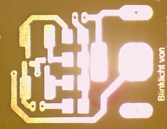

hallo an alle!
ich abe da ein problem beim platinen ätzen. dazu gibt es ja unzählige
betreäge im internet die den vorgang wunderbar beschreiben aber bei mir
wird das so nix.
also am besten fang ich mal wie ich vorgehe um eine platine zu ätzen
falls jemand ideen hat wie es besser geht und sicherer ist so kann der
mir das ruhig mal schreiben.
1. platine mit eagle erstellen und ausdrucken
2. ausdruck auf folie die für tintenstrahldrucker geeignet ist
3. mehere layout ausdrucken und übereinnander legen damit wirklich kein
licht durch kommt
4. platine zurecht schneiden
5. schutzfolie von der platine lösen layout auf platine legen
6. licht an, benutze dazu ein halogenstrahler 150 watt im abstand von ca
25 cm
7. und nun warten, ich warte ca 2 stunden
(gibt es da ein faustregel? ist ja abhängig vom material und
lichtquelle1!)
8. licht aus und zum entwickeln. layout runter das alles im dunkeln
9. zum entwickeln benutze ich natriumhydroxid. entwicklen im dunkeln.
michungsverhältnis etwas wasser und ein kräftiger schuss natriumhydroxid
(gibt es da auch ein faustregel? macht das was wenn die mischung zu
stark ist? wenn sie zu schach ist gibt es ja wahrscheinlich kein
ergebnis!)
probelm ist die größer fläschen werden nicht vollständig mit der
farbsicht abgedeckt. der rand bildet sich aber der inhalt  bleibt an
einigen stellen offen! warum?
10. danach soll man es leicht mit wasser abspühlen.
problem ist sobald das layout mit wasser in berührung kommt lösst sich
die ganze farbsicht ab und der versuch war um sonst. das passierte mir
schon dreimal hintereinander beim letztenmal schwam das layout die sicht
oben auf der wassersicht herum! warum zu kurz belichtet, zu wenig
entwickler?
11. danach wollte ich die leiterplatte mit natriumpersulfat bei ca 60
crad ätzen
meine fragen habe ich in den bereicht mit gestellt und ich hoffe dabei
kann mir jemand helfen damit ich mal eine ordentliche platine bekomme.
die beschreibungen im internet gehen ja immer vom besten ergebnis aus
hätte mir dies nicht so schwierig vorgestellt.
vielen dank
alex
von Karl H. (kbuchegg)
> 25 cm
Da wundert mich gar nichts.
lass das Raumlicht ruhig an.
Wieviel das auch immer sein mag.
Die meisten Mischungsverhältnisse gehen von ca. 1 Teelöffel
NaOH auf 100 ml Wasser aus.
Ich denke du hast im Internet nach Anleitungen gesucht.
Du musst die nicht nur suchen sondern auch Lesen!
http://www.mikrocontroller.net/topic/show/61156
Wenn du kein NaOH in Plätzchenform hast sondern als Lösung,
dann musst du halt mit der bekannten Konzentration der
Lösung mal ein bischen rechnen. Wenn du so 7 bis 15 g NaOH
auf einen Liter Wasser hast, bist du im Bereich drinnen.
Der Entwickler ist also hauptsächlich Wasser!
Nicht leicht abspülen! Richtig wässern und gründlich abspülen.
Jedes Fitzelchen NaOH, dass du ins Ätzbad schleppst, ist ein
Fitzelchen zuviel.
Ich benutze keinen Halogenstrahler, aber laut
Beitrag "Platinen belichten mit Halogenlampe"
sollten etwa 10 Minuten Belichtungszeit reichen.
Danach in den Entwickler (und lass um Gottes Willen das
Raumlicht an! Der Photolack ist auf UV-Strahlung empfindlich!)
Und stelle deinen Entwickler auf eine halbwegs vernünftige
Konzentration ein. Ein "Schuss NaOH mit etwas Wasser" ist
nicht genau genug.
> ca 60 crad ätzen
Solange dein Layout nicht ordentlich auf der Platine ist, kannst du
dir das sparen.
Der ganze Prozess ist zwar nicht sehr empfindlich auf Schwankungen
und die Lösungen müssen absolut nicht mit der Analysenwaage
eingestellt werden aber die Holzhammermethode ist dann doch
zu ungenau.
von Hauke R. (lafkaschar) Benutzerseite
Ich vermute durch den halogenstrahler wird die ganze geschichte zu warum
und das mag dann der lack nich mehr.

von Alexander Se. (Gast)
Es könnte sein, dass du deine Platine überlichtet hast, oder dass deine
NaOH Lösung zustark ist.
Bei Bungard material immer 1% NaOH Lösung verwenden. Bei Conrad Platinen
Material so um die 2% Lösung.
Besorg dir für 10€ bei ebay eine Digitalwaage mit 0.1g Abschnitte, ein
altes Scannergehäuse und einen alten Gesichtsbräuner.
Dann hast du schonmal die besten vorraussetzungen zum Belichten und
Entwickeln. Und NaOH als Plätchen wäre schonmal net schlecht, da man da
immer  gut wiegen kann.

von Stefan G. (steg13)
Ganz klar überbelichtet. Habe ich schon oft gemacht (Platine einfach
vergessen) Dann sieht man diese Ränder.
Um die 5 min dürften reichen.
Belichtungsreihe machen. Richtig ist bei korrekt angesetzten Entwickler
eine Entwicklungszeit zwischen 60 und 90 Sekunden

von Alex380 (Gast)
hi nochmal an alle!
als anhang habe ich nochmal ein bild reingestellt von meinen letzten
versuch der ziemlich ordentlich geworden ist. nur damit ihr jetzt nicht
glaubt, dass ich es gar nicht mehr hinbekommen habe. weniger entwickler
war ein guter tipp und das war auch der grund für die misserfolge.
vielen dank alex
