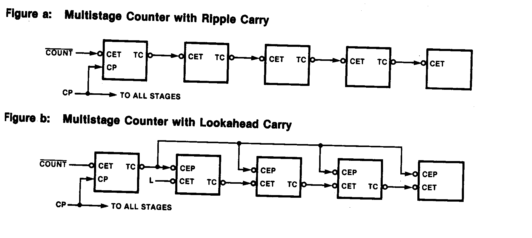

Ja ich bin gerade dabei, einen reziproken Frequenzzähler mit 8* 74AC163
zu entwerfen, der kann dann bis über 100 MHz direkt und synchron zählen.
In einigen Datenblättern ist die Beschaltung gezeigt, ich hab sie aus
dem National-Datenblatt zum 74AC568. Es gibt eine "langsame" und eine
"schnelle" Schaltung ( mit lookahead-carry).
Das Datenblatt aus dem "FACT-Databook 1987" ist weder bei
www.national.com noch bei Alldatasheet zu finden, daher hier angehängt.
Hier hab ich meinen ersten Entwurf als PDF gezeigt:
http://www.mikrocontroller.net/attachment/19420/ReciprCntsch.pdf
73
Christoph

Ist kein Problem, wenn man den "ripple carry output" nicht an den Takt
sondern an den Enable-Eingang des Nachfolgers hängt.
Muss man den Counter setzen können, oder reicht Reset? Der '590 halbiert
die Anzahl Zähler-ICs und ist ebenfalls sauber kaskadierbar. Dass er
streng formal gesehen kein synchroner Zähler ist, sollte nicht stören,
denn er benimmt sich trotzdem so als wäre er einer.

von Basti (Gast)
naja ich möchte sicherstellen das bei einem nachgeschaltetem latch zum
auslesezeitpunkt alle outputs des zählers syncron sind...
Dann mußt Du die Durchlaufzeiten aller acht Zähler abwarten, bevor Du
den Zustand mit einen Register speichern kannst. Diese Zeiten hängen
zudem noch vom Typ und dessen Hersteller ab. Über 10 - 20 MHz wird am
Ende wohl nicht dabei herauskommen; ich rechne da jetzt nicht herum.
