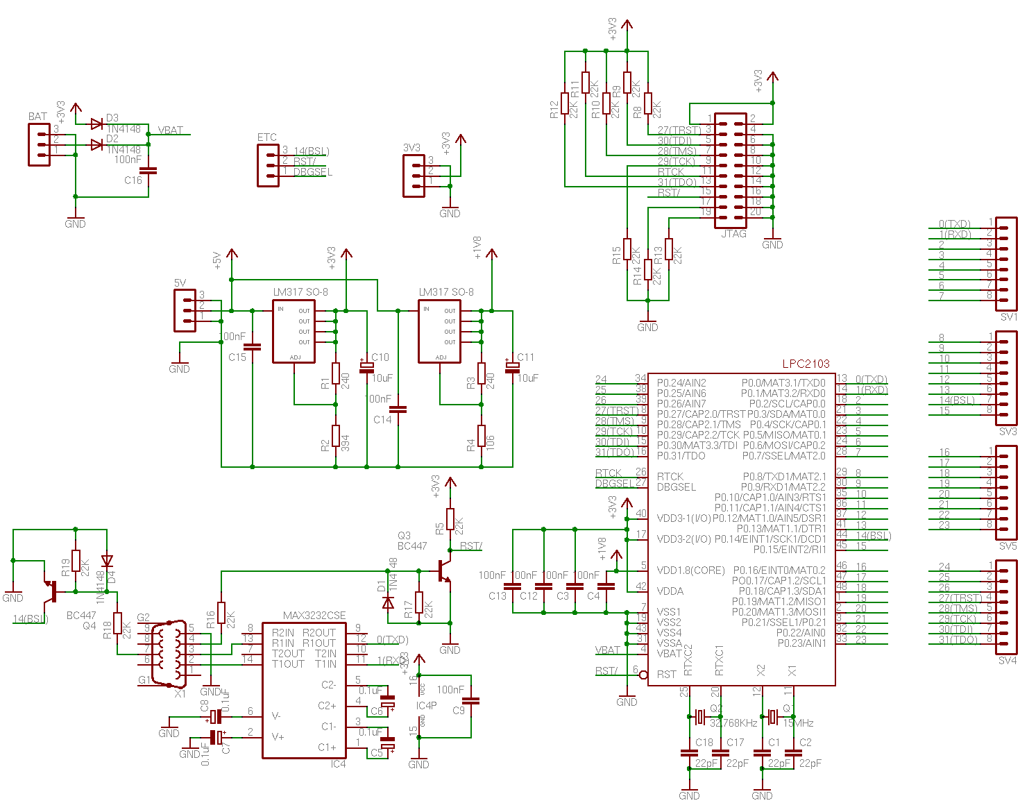

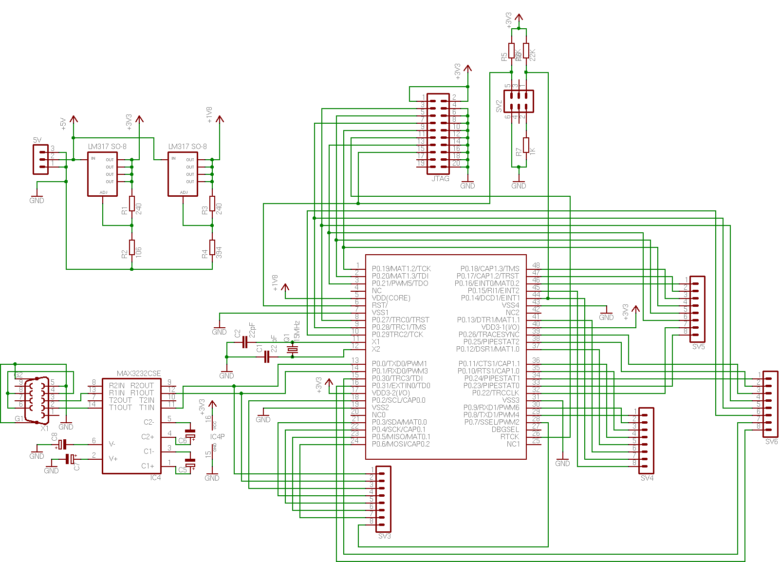

Ich habe heute mein ersten ARM7-Board fertiggestellt und würde gerne
wissen ob ihr irgendwelche Fehler findet. Speziell würde ich gerne
wissen wie ich Pins 19 und 17 des JTAG-Connectors anschließen soll.
Danke im Voraus.
von N. B. (mastercpp)
Das Board ist im Anhang.
von Martin Thomas (Gast)
- "Puffer"-Kondensatoren (100n) an Versorgung ARM, Versorgung
RS232-Wandler?
- Kondensatoren vor und hinter den Längsreglern?
- Pullups/Pulldowns am JTAG-Adapter?
von Dirk (Gast)
Sowie einen 2,2µF am Vout Ausgang des ARM !
von Matthias (Gast)
So ist das ziemlich undurchsichtig.
Kleiner Tipp, um die Lesbarkeit zu erhöhen, und damit auch die
Fehlerwahrscheinlichkeit zu verringern.
An jeder Komponente an jede Leitung ein Net Label ranmachen, damit man
sieht, welches Signal drauf ist. Den Namen der Leitung dazu passend
ändern (zB. in  TCK, TDI, MOSI, MISO oder was auch immer drauf ist).
Dann muss man nicht umbedingt die Leitungen durchs durcheinander
verfolgen.
von Holger K. (krulli) Benutzerseite
Die Werte von R2 und R4 sind vertauscht...

von Stefan (Gast)
Ich würde noch eine manuelle Resetmöglichkeit vorsehen.
Vielen Dank für die Verbesserungsvorschläge.
Ich habe jetzt die Versorgungsspannungen des ARM und des MAX3232 mit
100nF Kondensaturen und die LM317 mit 10uF Pufferkondensatoren versehen.
R2 und R4 haben jetzt auch den korrekten Wert (danke @krulli). Und
Pullups/downs sind jetzt auch am JTAG-Connector. Außerdem habe ich das
ganze etwas übersichtlicher gestaltet.

von Lupin (Gast)
interresant wie du 1.8v und 3v zusammen legst, damit sparst du dir
bestimmt Leiterbahnen...
Du solltest vielleicht drüber nachdenken an jedem vdd pin des
controllers einen 100nf c zu setzen, das gehört eigentlich zum guten
ton...

von A.K. (Gast)
Die RTC ist überflüssig? Strom kriegt sie jedenfalls keinen.
von A.K. (Gast)
Es fehlt ein 100nF Kondensator vor den Spannungsreglern.
Die von NXP vorgesehene Steuerung von BSL(P0.14) und Reset per RS232
wird etwas schwierig nachzurüsten. Wenn der MAXe schon mit drauf ist,
empfiehlt es sich, auch die 2 Transistoren für deren Steuerung mit drauf
zu legen. Erspart nervende Taster an SV2, oder macht SV2 evtl. ganz
obsolet.
Apropos Bootloader: Bist du sicher, dass der auch auf UART1
funktioniert? Es steht in der Doku zwar nirgends drin, aber bislang
hatte noch jede LPC2000-Schaltung dafür UART0 verwendet.
Ich ziehe es vor, an die Portstecker jeweils auch VCC/GND dran zu
hängen, vgl. STK500. Das hat der Vorteil, dass man Prototypen modular
aufbauen kann, hier ein Dataflash-SPI-Modul dran, dort ein LCD dran,
ohne deren Stromversorgung jedesmal separat verdrahten zu müssen.
Von den Kondensatoren kaufe ich am besten gleich ein paar mehr...
> obsolet.
Hatte eigentlich vor RST und BSL per Hand zu betätigen, wie auch in
unserer Wiki beschrieben.
> funktioniert?
Da habe ich wohl versehentlich die falschen Pins erwischt.
Das ganze ist zum Aufstecken auf eine Lochrasterplatine gedacht (So wie
hier z.B:
http://www.embeddedartists.com/products/boards/lpc2106_rs232.php)
Eine RTC war eigentlich nicht geplant, aber es kann auch nicht schaden.
von A.K. (Gast)
> in unserer Wiki beschrieben.
Warum so umständlich? Die Module von embeddedartists zeigen eine
Methode, wie das NXP-Bootloader-Programm oder FlashMagic das automatisch
erledigen.
Die RTC ist auch nützlich wenn kein 32KHz Quarz dran hängt, sie kann
auch auf dem Haupttakt laufen. Aber wenn schon 2. Quarz, dann leg Vbat
so auf die Steckleiste, dass man die Powersave-Feature bei Bedarf auch
nutzen kann.
> Die Module von embeddedartists zeigen eine Methode, wie das
> NXP-Bootloader-Programm oder FlashMagic das automatisch erledigen.
Ich habe es jetzt geändert. Sicherheitshalber habe ich BSL, RST/ und
DBGSEL auf die Steckleiste gelegt - kann man vielleicht mal brauchen.
> Aber wenn schon 2. Quarz, dann leg Vbat so auf die Steckleiste,
> dass man die Powersave-Feature bei Bedarf auch nutzen kann.
Die letzt freie Steckleiste habe ich jetzt mit VBAT verbunden.
Die hoffentlich finale Version habe ich angehängt.
Vielen Dank für deine Hilfe!
