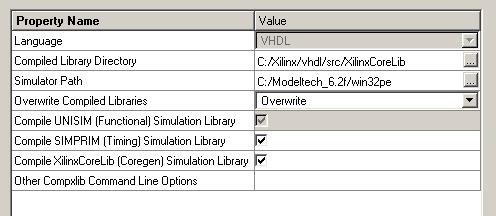

von Ratsucher (Gast)
Nach langem Wühlen (xlinx verweist auf synthesis.pdf, dieses im Teil der
angeblichen Behandlung des Themas direkt weiter auf ISE-Help) habe ich
nun den Punkt gefunden, allerdings ist wieder unklar, was bei den
settings einzutragen ist!
Egal was ich einstelle, es kommt immer der Hinweis von Xilnix-ISe, daß
er nicht für den Xilinx-Sim compilieren kann, sondern nur für modelsim.
Was muss man dort einstellen?
von Klaus Falser (Gast)
CompXLib.exe kann man von der Kommandozeile aufrufen.
Öffne ein DOS-Fenster, erzeuge ein Verzeichnis, wo Du die Libraries
hingeben willst.
Gehe ins Verzeichnis und rufe compxlib auf. Du erhälts eine Help-Seite
mit Commandos.
compxlib -help list gibt Hilfe zu den Optionen.
Beispiel:
compxlib -l vhdl -s mti_se -arch fpga -lib xilinxcorelib
Du wirst die xilinxcorelib, unisim, simprim Libraries compilieren
müssen.
Diese Libraries kannst Du dann in ModelSim einbinden (oder über die
XilinxGUI, das kenne ich nicht so genau).
Bei ModelSim bindet man die Library unter Project setting sein, "Add
Library" . Dabei gibt man den symbolischen Namen an, und den Pfad auf
das Verzeichnis, wo die kompilierten units liegen.
Klaus

von Sebastian (Gast)
Du must unter den Projektoptionen einstellen das Du als Simulator
Modelsim verwenden willst, sonst benutzt Du immer den Xilinx Simulator.
Deshalb kommt auch diese Fehlermeldung "daß
er nicht für den Xilinx-Sim compilieren kann, sondern nur für modelsim."
Grüsse
Sebastian

von J. S. (engineer) Benutzerseite
Du musst in der GUI unter den Projekt-Properties (passend zum gewählten
Baustein, vergl ANleitung) zunächst auf den anderen Simulator (hier PE,
bei Dir wohl SE) umstellen. Die Settings unter dem eigentlichen
Compilationsknopf müssen nicht geändert werden. Frag mich aber nicht,
warum das so angeordnet ist. Dies ist eben die Xilinx-Logik: Man
verstecke alles hochkompliziert und referenziere, was das Zeug hält.
Damit der user aber auch so richtig ordentlich verwirrt wird, darf eine
Einstellung natürlich niemals unter dem Punkt auftauchen, unter der man
sie vermutet. Das kann kaum ein Produkt besser, als die die Xilinx ISE.
Wenn es geklappt hat, müsste im VHDL-Verzeichnis ein neues Verzeichnis
mit MT_SE oder so ähnlich auftauchen, das die übersetzten Bibliotheken
beinhaltet. Wenn Du den Ziel-Pfad nicht verändert hast, findet ModelSim
die neuen Bibliotheken automatisch, sonst musst Du das Verzeichnis
angeben, bzw mit wechselnden Bibliotheken arbeiten.
