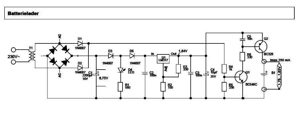

Es geht hier um Lithium. OK. Aber etwas Off topic mal: Vor Urzeiten hatte ich mir ein Ladegerät gekauft, mit dem man bestimmte Alkali-Mangan-Batterien mindestens zehnmal wieder aufladen könne. Der Witz: die Zellenspannung 1,5 V nicht 1,24 V wie bei den NiCds, die damals als Akkus en vogue waren. Um hinter das Geheimnis der Magie zu kommen, habe ich mal das Schaltbild rekonstruiert. (Hoffentlich richtig). So wie es auf den ersten Blick aussieht, wird mit pulsierendem Gleichstrom geladen. Oder andersherum mit Gleichstrom, der noch eine Wechselstromkomponente bekommt. Um es vorweg zu nehmen: Kann in Kategorie "Error" eingebucht werden. A fonds perdu. Alle "Akkubatterien" rochen spätestens nach einem Monat nach Ammoniak und waren leer... und ausgelaufen. /Off topic ciao gustav
