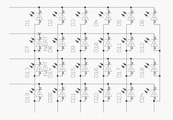

Hallo Wie kann man sich pins seinspaen um 20 Leds gleichzeitig und unabhängig von einanander schalten ohne 20 pins (I/O) vom AVR zu benutzen. gibt es günstige multiswitche für SPI oder I2C oder mit nur 4 I/O leitungen??? Danke.
Ich würde sie 4 * 6 multiplexen Bei gewisser Frequenz kannst du sie dann auch "unabhängig" aufleuchtenlassen. jonny
Hallo Frank, da gibt es nette Teile von Allegro Otto
hier ist so eine 4x6 multiplex schaltung. so kanst du alle 24 an 10 port schalten. Bei 20 Leds wären es nur 9 Ports
Hallo, nimm einem MAX7219: SPI-Ansteuerung mit nur 3 Port-Pins, bis zu 64 Einzel-LEDs im MUX-Betrieb ansteuerbar und für private Einzelstückzahlen auch nicht zu teuer. Einfacher gehts eigentlich nicht mehr !! Gruß Carlos.
Über Multiplexing/Charlieplexing lassen sich n * (n-1) LED's schalten 2 Ports 2 LED's (antiparallel) 3 Ports 6 LED's 4 Ports 12 LEDs 5 Ports 20 LED's 6 Ports 30 LED's ... Man muss nur jeden der n Ports mit jeden der (n-1) noch freien Ports verbinden. Zwischen 2 Ports liegen somit jeweils 2 LED's antiparallel. Der Controller liefert aber nur ca. 4 mA pro Pin!
