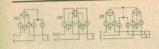

Drehstromzähler : Es gab solche und solche. Anbei mal ein Auszug aus
einen alten Fachbuch.
Wigbert

von Wigbert P. (wigbert) Benutzerseite
fürs Protokoll,
ein paar Zählerarten aus der guten alten Zeit.
hier hat der Drehstromzähler 2 Messwerke(300, linkes Bild).
Linke Ziffer:
1 = Einleiter Wechselstromzähler
2 = Zweileiter        "
3 = Dreileiter Drehstromzähler
Mittlere Ziffer
0 = ohne Zusatzklemmen
rechte Ziffer
0 = unmittelbarer Anschluss
Wigbert
Sorry,
Drehstromzähler mit 2 Messwerken ist natürlich rechtes Bild (zähler3jpg)
Wigbert

Welchen Zweck haben eigentlich die Punkte 2, 5 und 8 in folgendem
Schaltplanbild eigentlich?
http://www.mikrocontroller.net/attachment/23339/Dreileiter.JPG
von Guest (Gast)
Wenn der Strom über Stromwandler gemessen wird, könnte man die Spannung
nicht messen. Deshalb kann hier eine Drahtbrücke entfernt werden und die
Spannung auf separat auf die Messspule aufgelegt werden.
> http://www.mikrocontroller.net/attachment/23339/Dr...
