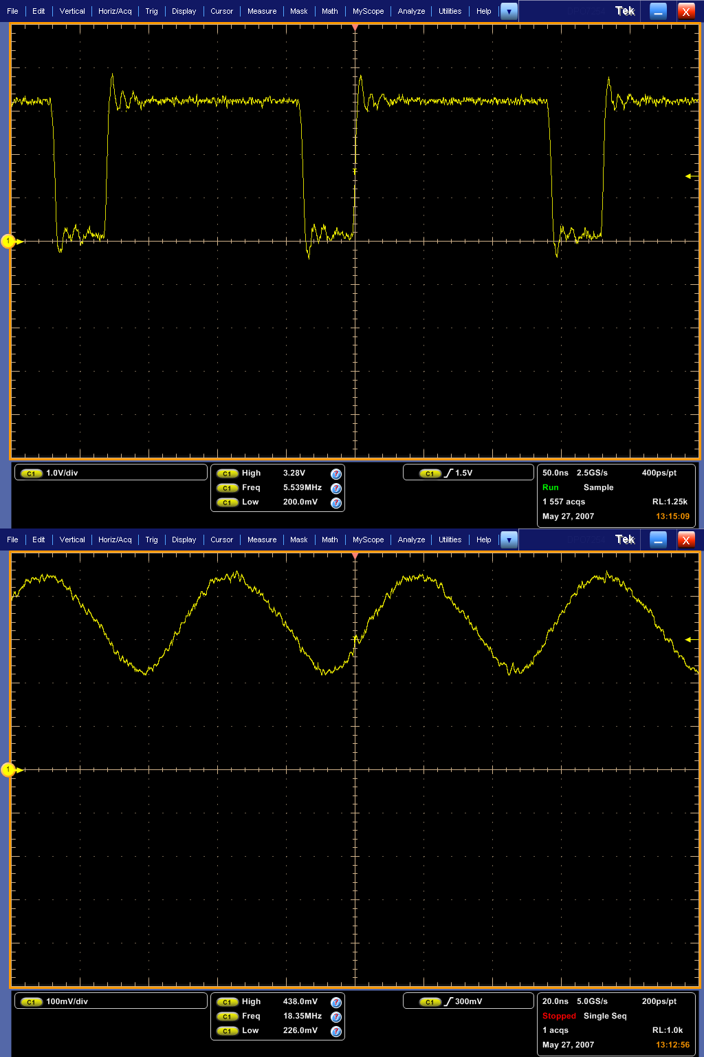

von Christophe T. (chrisjt)
Hab' eben fix das Oszi dran gehängt.
Das Quarz schwingt ganz ordentlich mit seiner Frequenz. Die Pegel sind
für mich ATmega-geschädigten aber etwas merkwürdig. Gehört sich das so?!
Der zweite Screenshot stammt von einem GPIO-Pin, den ich (in C)
programmiert habe, woraus der Compiler folgendes gemacht hat:

Wenn ich richtig rechne dauert eine Instruktion somit ungefähr 40ns,
entsprechend 25MHz. Ist das nicht ein bisschen wenig?

von A.K. (Gast)
Die GPIOs hängen an einem I/O-Bus, dessen Geschwindigkeit mit der CPU
nicht ganz mitkommt. I/O-Zugriffe erzeugen also Wartezeiten.
von A.K. (Gast)
Regeln für solche Messverfahren per CPU:
- Code im RAM ausführen, da man im ROM mit Wartezyklen rechnen muss,
zumal es dem SAM7 im ROM an ausreichend Durchsatz gebricht, nativen
ARM-Code ungebremst ausführen zu können. Die Atmels sind wie viele
ARM7-Controller für Thumb-Code konzipiert (löbliche Ausnahme:
NXP/LPC2000).
- Zwischen die Portzugriffe Warteschleifen einbauen, die weitaus länger
dauern als die I/O-Zugriffe. Damit werden die Unwägbarkeiten der
I/O-Zugriffe marginalisiert. Die Laufzeit der Warteschleife lässt sich,
wenn im RAM, anhand der Angaben zum ARM7TDMI Core ausrechnen.

von Neubi (Gast)
osc-signal : min 226mV, max 438mV -> diff : 212mV ....mmmhmmm...
-> hast du das signal auf der OSC-IN leitung gemessen (dann stimmt der
wert nicht wirklich !)
--->>> unbedingt am ausgang des oscillators messen !!!
kenne jetzt die spec von deinem µc nicht aber kommt mir doch etwas wenig
vor ?
-> sinus-signalform schaut auf jeden fall ganz gut aus
-> sind die gemessenen pegel nicht etwas wenig (vielleicht erklärt das
auch die komische clockfrequenz !??)
Neubi
Der Unterschied an den beiden Quarz-Beinchen ist nicht sonderlich groß.
Wenn man dem Tek-DPO traut 10mV. Mir kommen diese Pegel auch etwas
komisch vor. Könnte das jemand mit seinem ARM-Board vergleichen?! Wäre
äußerst hilfreich!

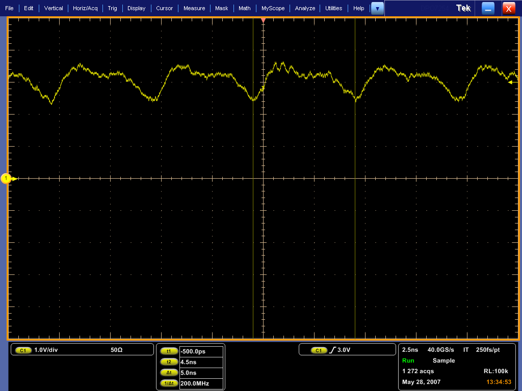

So, nächster Versuch.
Es hat geklappt den Main/PLL-Takt auf einem externen Pin auszugeben. Der
Code von oben stimmt nicht ganz, zur Referenz hier der korrekte:
  AT91F_PMC_EnablePCK(AT91C_BASE_PMC, 2, AT91C_PMC_CSS_MAIN_CLK);
  AT91F_PIO_CfgPeriph(AT91C_BASE_PIOB, 0, AT91C_PB22_PCK2);
Man kann wunderbar die 18,432 MHz Main-Clk des Quarzes sehen.
Was mich jedoch etwas wundert ist der PLL-Takt. Bei den bekannten
Einstellungen hätte ich ~ 100MHz erwartet, sehen kann man jedoch das
doppelte.
