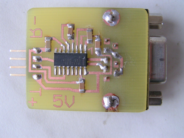

Hier noch eine Bemerkung,
um ein Programm zu testen, lasse ich manchmal einige Werte während des
Programmlauf süber HyperTerminal auf den PC ausgeben. Dazu habe ich mir
einen Adapter gebaut. Da habe ich mit 115 KBaud keine Probleme. Zur
Kommunikation habe ich eine ganz normale UART-Routine eingebunden.
Vielleicht ist das ja ein Denkansatz, soll aber um gotteswillen keine
Kritik sein.
mfg birder
